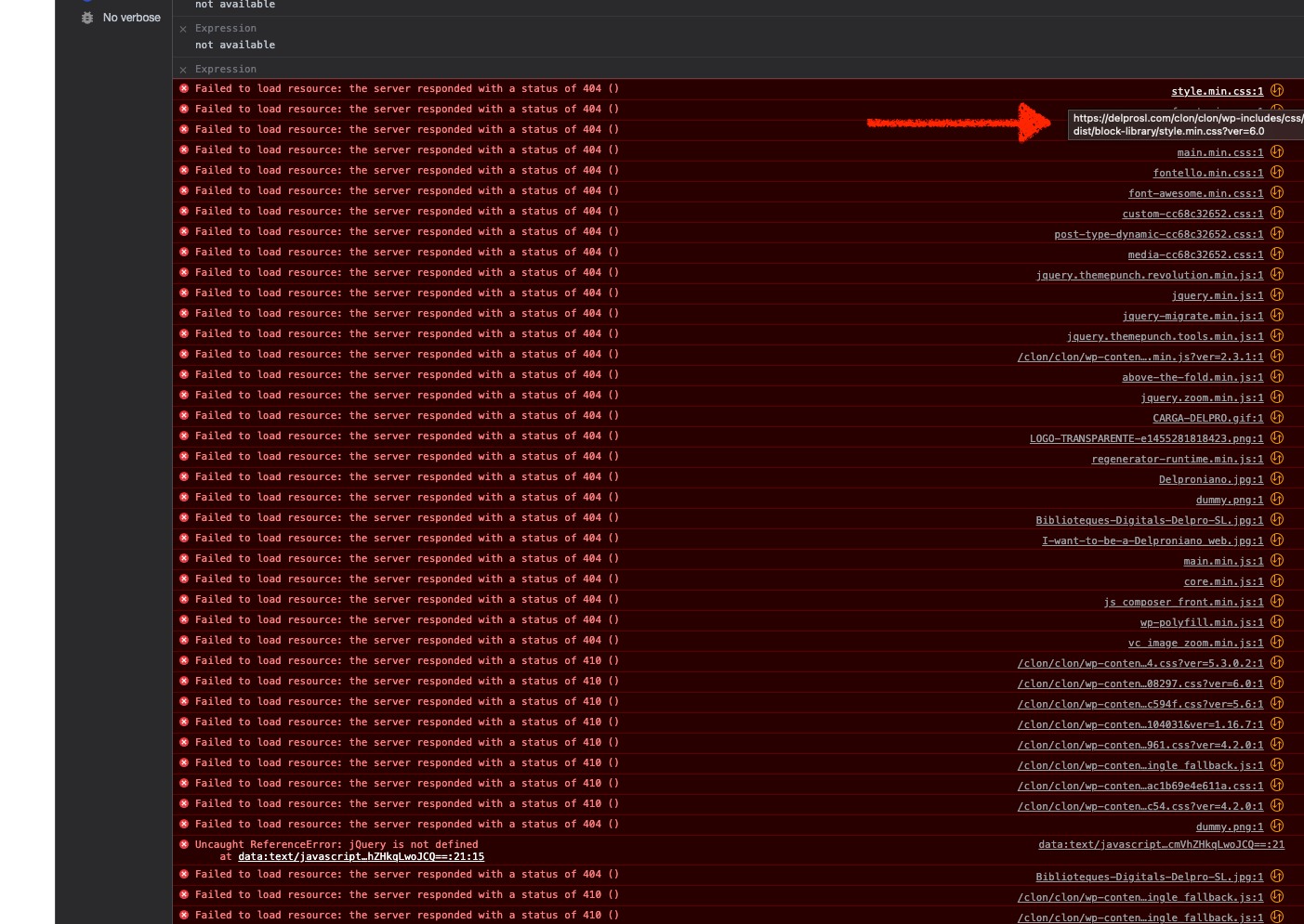

Y lo hice... el problema es que no se muestra igual que la real, es como si el css no actuara.
la url es https://delprosl.com/clon/clon/

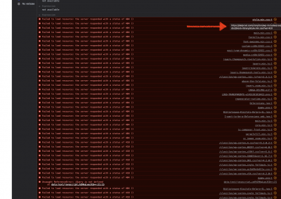

Por lo que veo esta buscando archivos en la carpeta clon/clon pero esa carpeta no existe ya que la instalación la tienes en la carpeta clon:
Captura de Pantalla 2022 07 04 a las 12.00.50

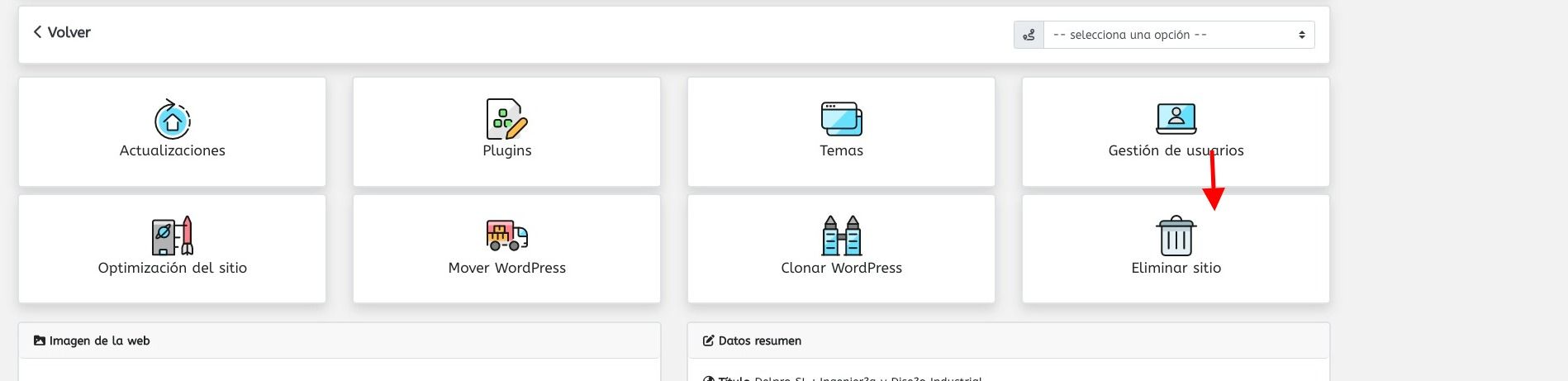

.- Accede a tu cuneta de Panel -> WPCenter
.- Pulsa en el boton " Gestionar " del clon.
.- Elimina la instalación.
screenshot cp7203.webempresa.eu 2443 2022.07.04 12 13 11

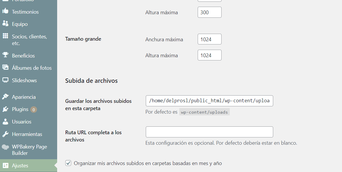

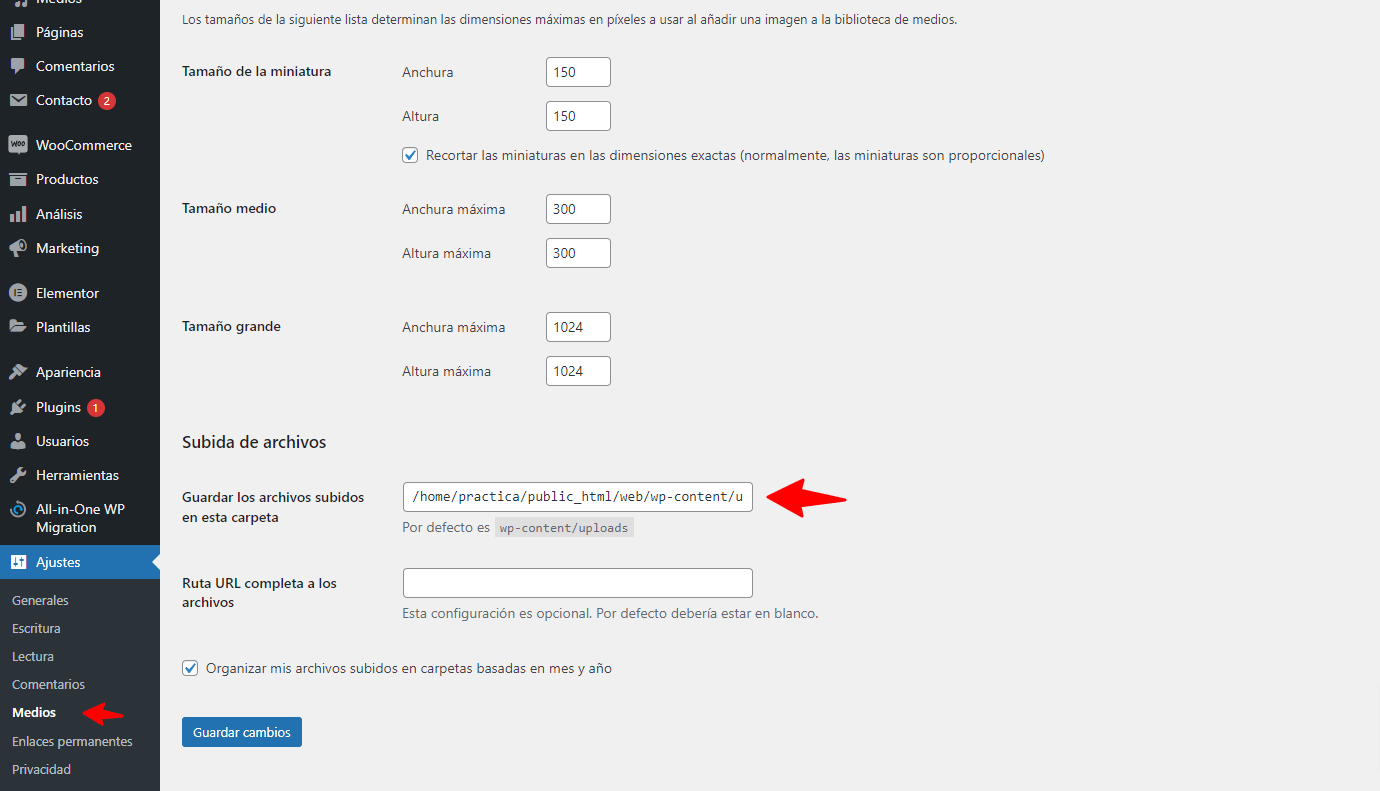

Verifiquemos algo, envíanos una captura como tienes asignada la ruta de Upload Path, esto puedes verlo desde Ajustes -> Medios

 Ana
Respuestas: 559
Prominent Member
Hola Karen!!  😊
Espero que sigas bien.
Gracias por contestar.

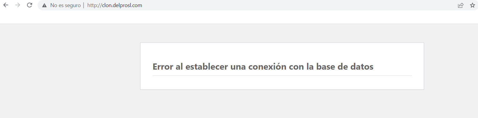

Pues he ido a entrar al gestor de WP del clon, para ver lo que me dices, pero me he llevado otra sorpresa que no pasaba, me aparece esto ahora.
No puedo entrar ahora al administrador, esto parece mas serio.
Por si te sirve he entrado al de la web real y la url que pone es esta (te la escribo porque en la imagen se corta un pelín):
/home/delprosl/public_html/wp-content/uploads

 Ana
Respuestas: 559
Prominent Member
Hola Karen,
Si, efectivamente ahora de nuevo me carga... que raro, no? 🤔  Hace un momneto no encontraba la bbdd y ahora si? no entiendo. 🙄
Si que pude entar en el administrador y la ruta escrita es esta:
Es la misma que en el original.

Respuestas: 20552
Hola Ana,
Si borra lo que indica la ruta y guarda los cambios, esto debe configurarla por defecto, si con ello no funciona prueba añadir la ruta:
/home/delprosl/public_html/clon.delprosl.com/wp-content/uploads
