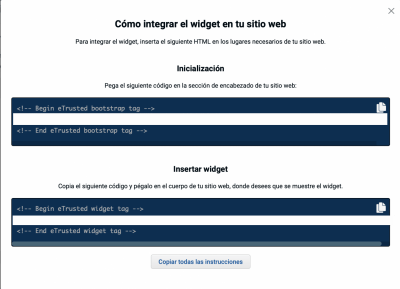

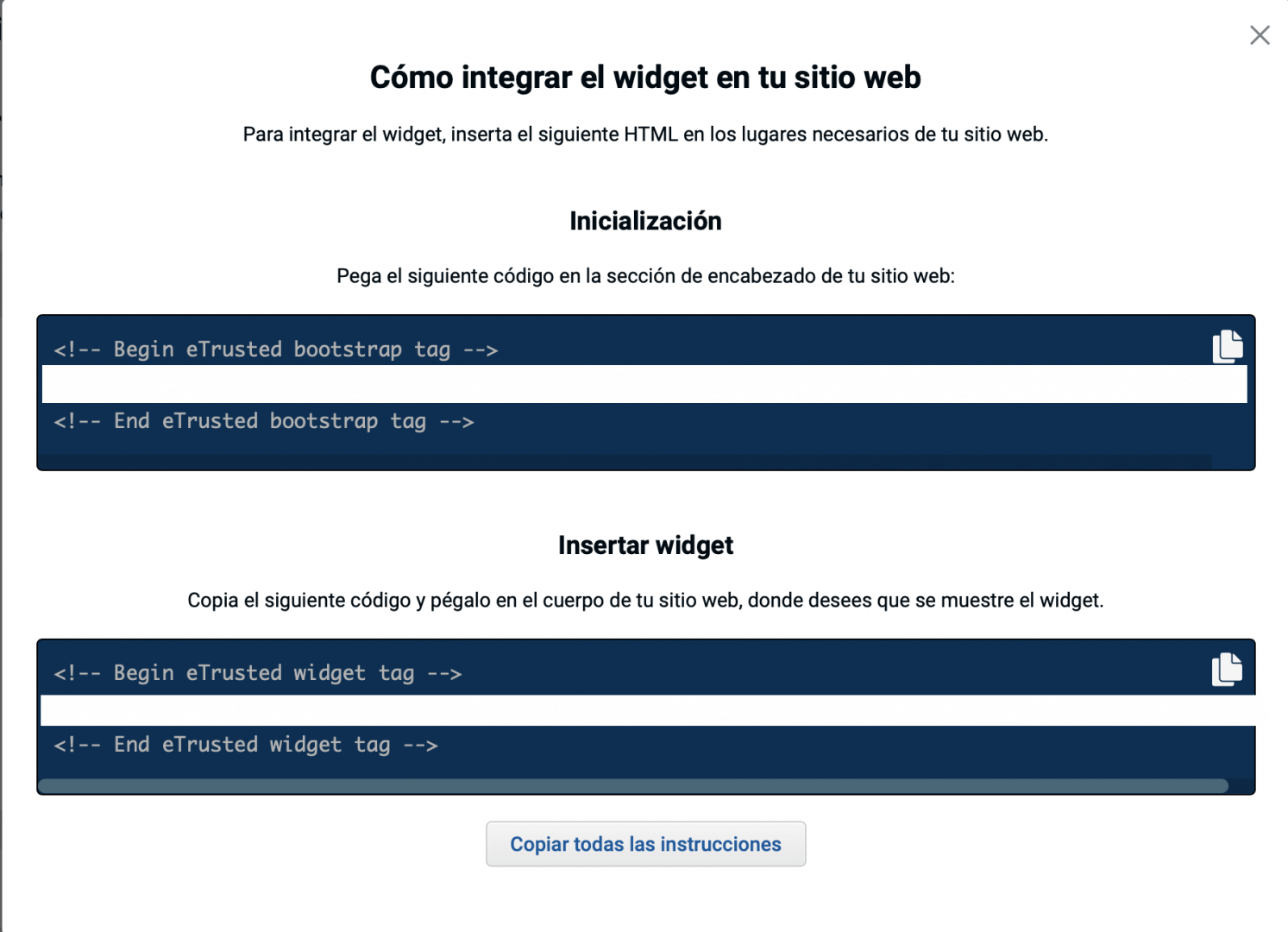

Me gustaría añadir un carrusel de Trusted Shops a mi tienda, ya tengo el código y las instrucciones pero como soy nefasta en código pues no sé cómo ponerlo para que se vea 🙂 Me gustaría incluirlo en las páginas de producto, bajo la información, en el carrito, en la página principal...
Las instrucciones se supone que son estas, según TS:
Captura de pantalla 2022 03 16 a las 18.46.19
El caso es que no sé cómo incluir ni el HTML ni de uno ni de otro. ¿Dónde puedo hacerlo exactamente?

De acuerdo a la imagen que nos envías, este código debe añadirse en el head.php del tema que usas; sin embargo, si es posible envíanos cuál es el código que intentas añadir para verificarlo con mayor detalle.

@karen Sí, tengo el plugin instalado, pero para instalar el widget de carrusel tengo que hacerlo con código. Estos son los códigos:
1.
<!-- Begin eTrusted bootstrap tag -->
<script src="https://integrations.etrusted.com/applications/widget.js/v2" async defer></script>
<!-- End eTrusted bootstrap tag -->
2.
<!-- Begin eTrusted widget tag -->
<etrusted-widget data-etrusted-widget-id="wdg-4c42c918-c1f6-442f-8bf1-eba9f967c0fd"></etrusted-widget>
<!-- End eTrusted widget tag -->

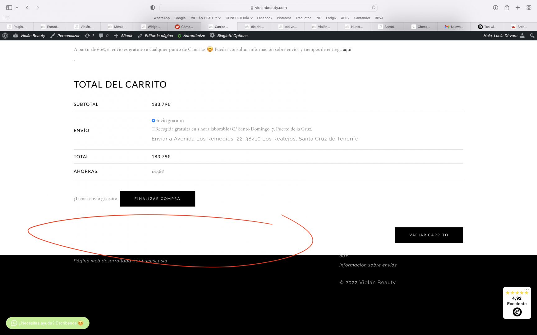

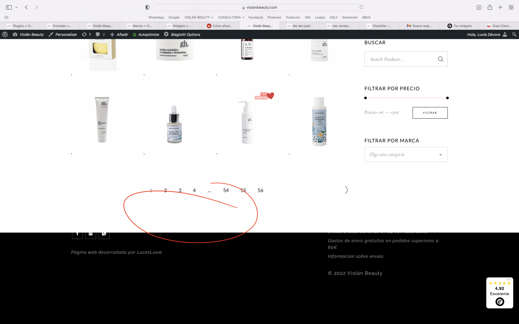

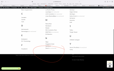

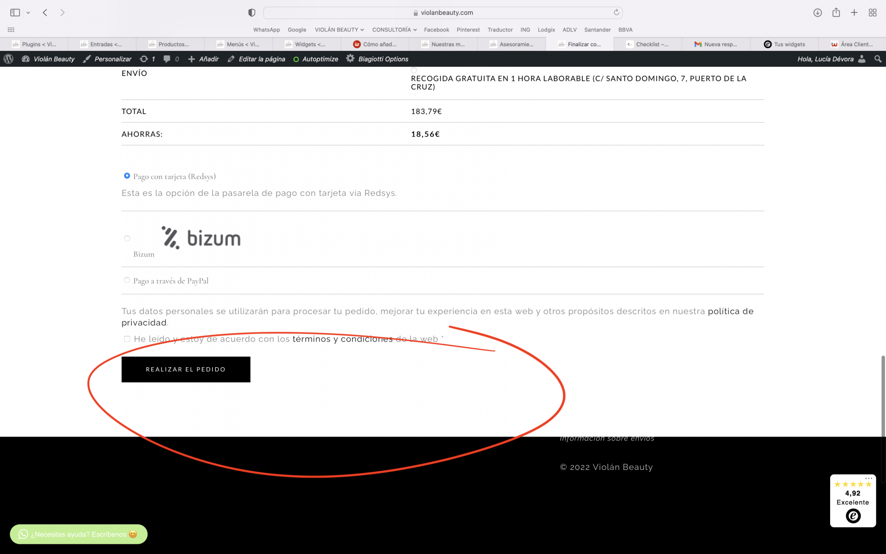

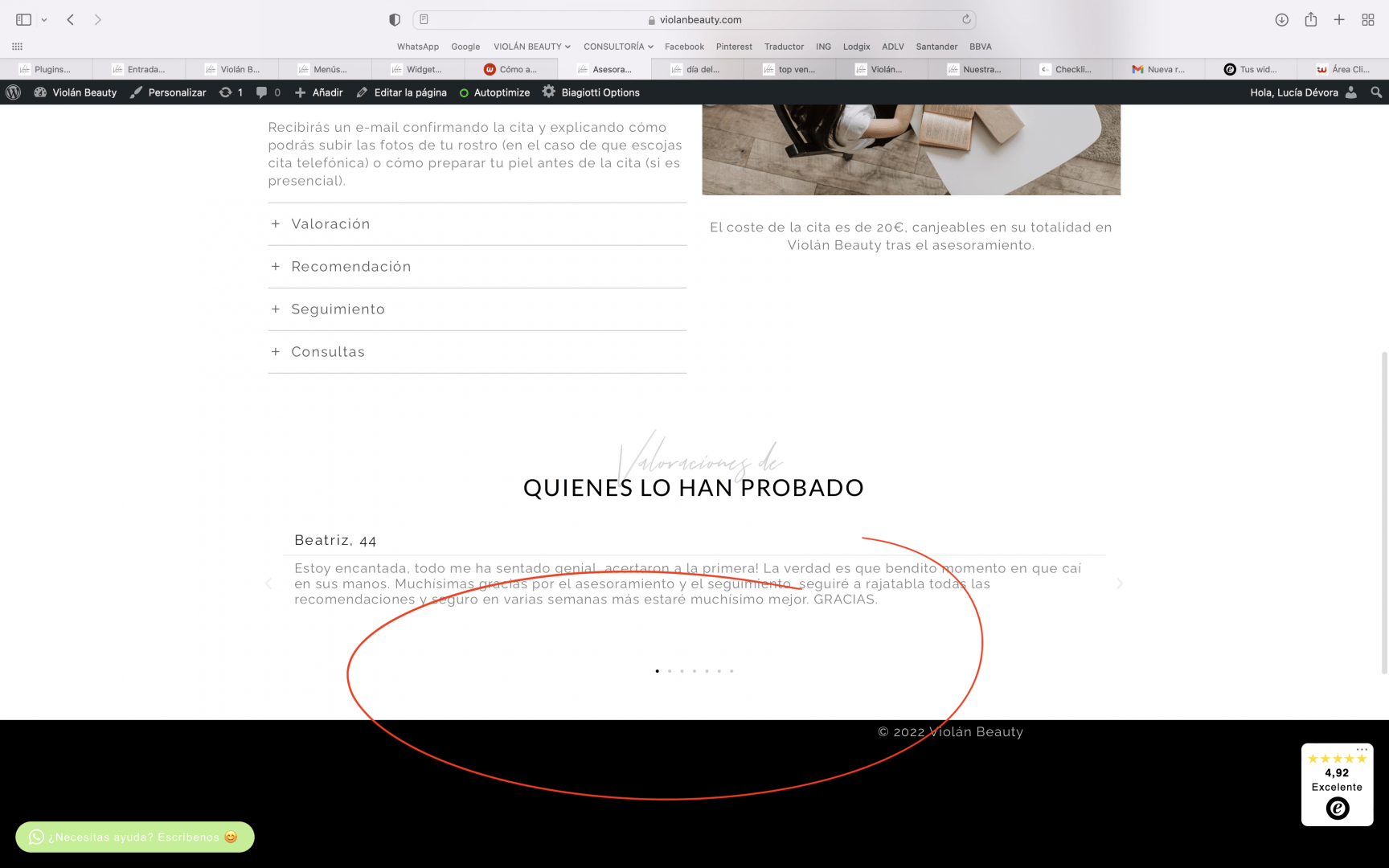

@karen pues básicamente en todas las páginas (te he marcado con rojo dónde querría que fueran)
En la página de la tienda https://violanbeauty.com/tienda/
Captura de pantalla 2022 03 16 a las 19.39.33
En la página de marcas https://violanbeauty.com/nuestras-marcas/
Captura de pantalla 2022 03 16 a las 19.39.50
En la página de asesoramiento https://violanbeauty.com/asesoramiento/

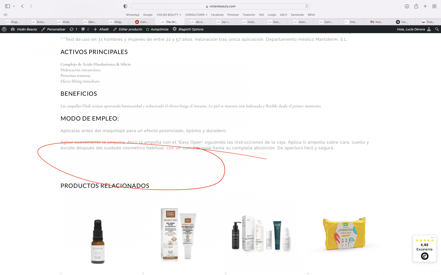

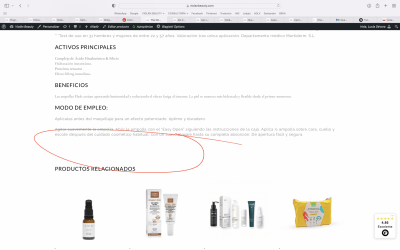

En página de producto por ejemplo https://violanbeauty.com/tienda/martiderm/the-originals-ampollas-flash/
Captura de pantalla 2022 03 16 a las 19.40.38
Página de carrito https://violanbeauty.com/carrito/
Captura de pantalla 2022 03 16 a las 19.40.20
Y (muy importante) en la página de finalizar el pago: https://violanbeauty.com/finalizar-compra/
Captura de pantalla 2022 03 16 a las 19.45.02

Entiendo, en este caso lo primero es que añadas el código 1 en el header.php de tu plantilla antes del cierre de la etiqueta </head> luego de ello debes añadir el segundo código en el widget donde deseas se muestre, ten en cuenta que esta ubicación dependerá de lo que permita tu plantilla, por ejemplo si tienes elementor pro y tienes creado el footer con sus herramientas puedes pegar el código en el modulo de código en la ubicación que deseas.
En este caso no podemos orientarte ya que tienes elementor pro y esta funcion forma parte de lo que es el complemento de pago pero puedes darle un vistazo a esta guia:
https://elementor.com/help/create-footers-using-elementors-theme-builder/
Con respecto a las otras secciones.
Verifica y nos comentas.

@argenis okey, pero como pego en header.php el 1? No sé cómo llegar a eso... Cómo llego a header.php? gracias
Respondido : 16/03/2022 8:20 pm
Respuestas: 12470
Hola Nuria,
En el header puedes agregarlo en tu archivo header.php para ello ingresas a Cpanel > Administrador de archivos > Public_html > dominio > Wp-content > themes > Tema > archivo header.php

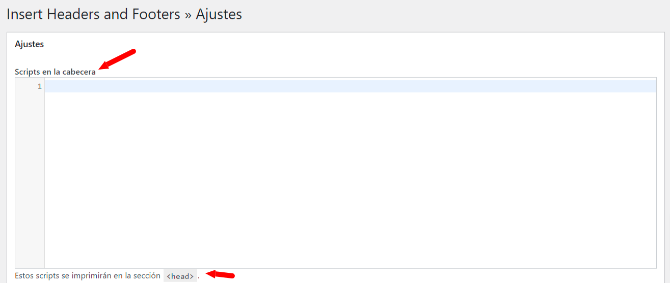

Dentro de este deberías de poder agregar el código al final del mismo. Igualmente, puedes agregar este complemento:
https://es.wordpress.org/plugins/insert-headers-and-footers/
una vez lo instalas con el puedes agregar en el header más fácilmente ingresas a Ajustes > Insert header and footer y una vez dentro agregas el código aqui:
Respondido : 16/03/2022 8:26 pm
