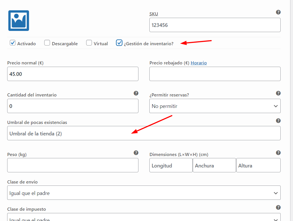

Hola Nuria,

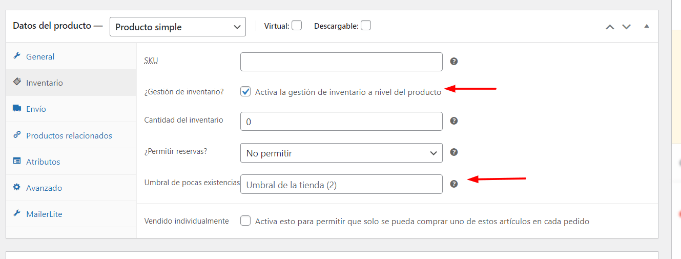

En este caso la gestión del umbral de inventario de cada producto funciona en productos simples y variables, para los productos simples solo debes ir a la ficha del producto y activar la opción que indica Activa la gestión de inventario a nivel del producto, esto te permitirá rellenar la opción de Umbral de pocas existencias

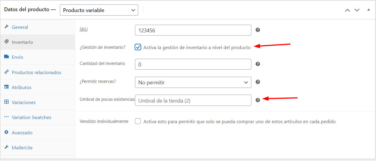

Por otro lado para los productos variables debes activar igualmente la gestión de inventario en la ficha del producto
Si deseas gestionar el inventario de acuerdo a la variación necesitas añadirlo directamente en la variación especifica del producto
Screenshot   2022 02 04T132643.713
Ten en cuenta que si alguno de los sistemas que tienes gestiona el inventario es posible que no se active esta opción, en este caso debes consultar con el soporte del complemento quienes pueden indicarte de forma especifica como añadir esto.

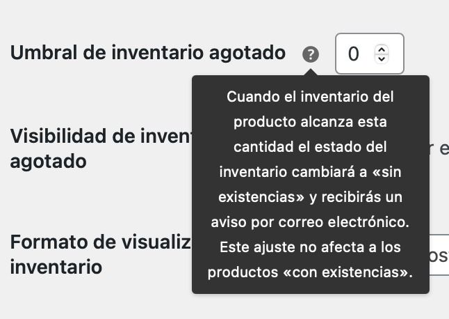

Hola, creo que estamos mezclando una cosa con la otra. Una cosa es el umbral de pocas existencias (Wordpress envía un mail cuando el producto llega a ese numero de existencias), y otra el umbral de inventario agotado (Wordpress marca el producto como agotado cuando llega a ese numero de existencias). Por lo que yo he investigado, el umbral de pocas existencias se puede editar a nivel de producto individual, pero el umbral de inventario agotado se edita a nivel global de tienda, aplicándose a todos los productos. Lo que yo intento averiguar es cómo podría editar el umbral de inventario agotado a nivel de producto.

PHOTO 2022 01 23 16 25 05
 Aquí puedes ver dónde se edita el umbral de inventario agotado y cómo no aparece la forma de hacerlo de forma individual para cada producto... gracias
Respondido : 04/02/2022 5:46 pm
Respuestas: 12381
Hola Nuria,
Esto no es posible ya que para esto el woocommerce cuenta con la opción que te compartió Karen, para este tipo de ajuste mas que un complemento que no existe tendrías que consultar con nuestros colaboradores para que se desarrolle un código a medida para agregar esta opción directamente en cada producto por ejemplo como se hace con el inventario.
