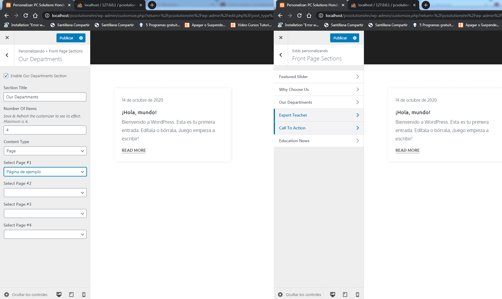

muestra de las opciones como la maneja el tema de referencia
Como puedes ver ya la pagino de inicio esta formada a partir de las otras paginas, de manera que si hago un cambio en la pagina base se actualiza automaticamente la pagina de inicio
Respondido : 14/10/2020 10:53 pm
Respuestas: 12470
Hola Junior,
En este caso como indicas este es el funcionamiento de este tema en especifico, por lo que no es algo que se replique mediante un complemento en otro, esto es algo que es programado (en el tema de referencia) por lo tanto si tienes disponibilidad de usar el tema de referencia lo mejor sería utilizarlo si este tiene la característica que buscas.
