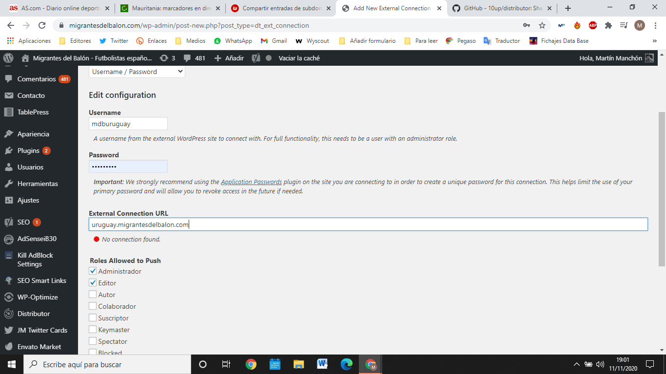

Respuestas: 6
https://distributorplugin.com/ este es el plugin que he instalado. según su propia página de ayuda, para configurarlo hay que añadir otro plugin, Application Passwords, para conectar ambas páginas. lo hago tal y como explica aquí https://github.com/10up/distributor#installation, pero aparece el mensaje No connection found tal y como te adjunto en la captura. creo que lo estoy haciendo todo bien, dónde está el error?
captura
Respondido : 11/11/2020 6:02 pm

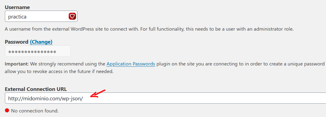

Hola Martín,
Verifica nuevamente los pasos de conexión, comprueba primero que en los dos sitios tengas instalado el plugin. Luego de ello en el sitio donde te conectarás genera la nueva contraseña para la aplicación con el plugin de Application Passwords
Al tener todo configurado en el sitio web, regresa a tu sitio principal y ingresa los datos por ejemplo,  añade el usuario y la contraseña generada por la aplicación
imagen
Dentro de tu url del sitio de conexión prueba añadir /wp-json
Verifica si con esto logras establecer la conexión de forma correcta, puedes ver mas información sobre este error en el siguiente enlace -> Contenido solo visible a usuarios registrados

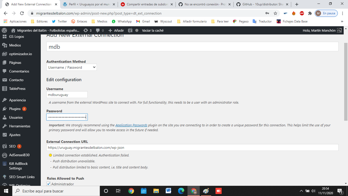

Respuestas: 6
@karen he conseguido avanzar pero sigue sin conectar. ahora dice que la conexión es limitada y, aunque el semaforo es naranja, las funcionalidades son las mismas que cuando daba error total. como lo soluciono?
captura1

Respuestas: 20484
Hola Martin,
Puede ser que otro plugin este causando el conflicto y no permite la conexión correcta. Verificar desactivar todos los plugins y luego dejar activo solo este y los requeridos por tu tema si funciona ve activando uno por uno hasta determinar cual causa el conflicto.
Si continuas con el error te recomiendo consultes directamente con los desarrolladores del plugin para que te indiquen que puede estar sucediendo y como solucionarlo. - https://github.com/10up/distributor/issues
