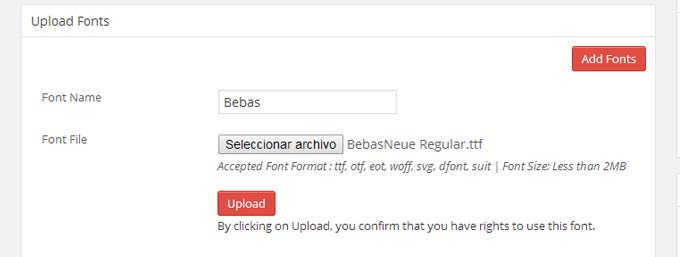

Después de insertar la clave ya podrás utilizarlo, solo añades el nombre de la fuente y subes los archivos:

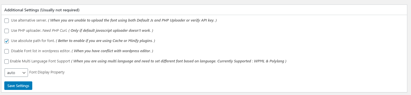

Al momento de hacer la importación por medio de use any font es probable que tengas que hacer click en esta opción:
E igualmente recuerda dar clic en save settings y borra las functions que estas aplicando para verificar si estas no están interrumpiendo el comportamiento del plugin, también es posible que las clases varíen y por eso no se están aplicando las fuentes, puedes intentar aplicándolo a todo lo que se puede clickear, si ya necesitas crearlo por medio de codificación php no proporcionamos ese tipo de códigos por foro y puedes dirigirte con los Colaboradores quienes pueden ayudarte con esto que necesitas.
