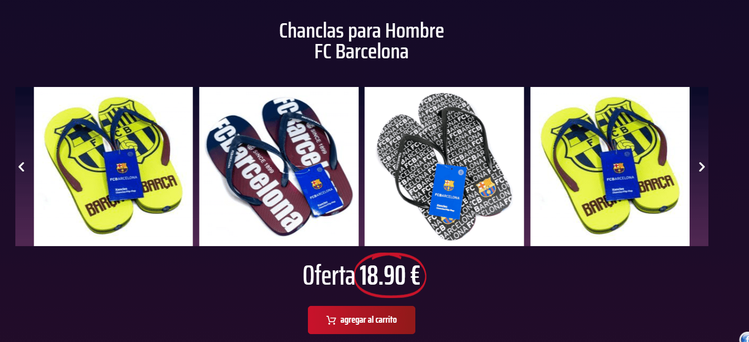

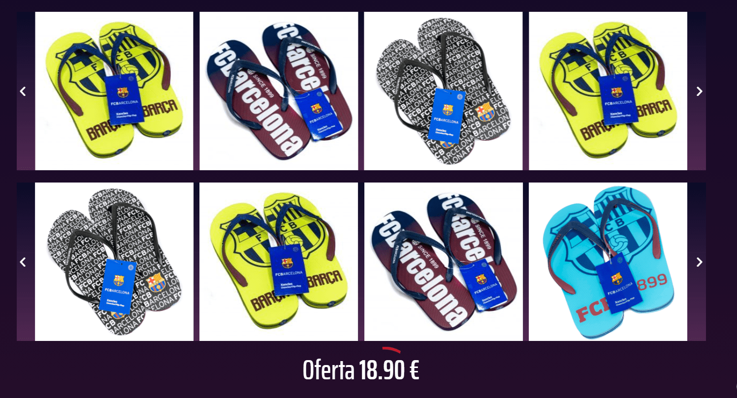

Hola, tengo una galería con 4 imágenes de las que solo se muestran 3
sinduplicar
Lo extraño es que si duplico la galería (estoy usando elementor)
las pone dobles y las 2 correctas (con sus 4 imágenes cada una)
duplicado
pero en el momento que elimino una de ellas vuelven a aparecer solo 3 de las 4 imágenes
¿a que puede ser debido?
Respondido : 28/06/2021 11:05 am

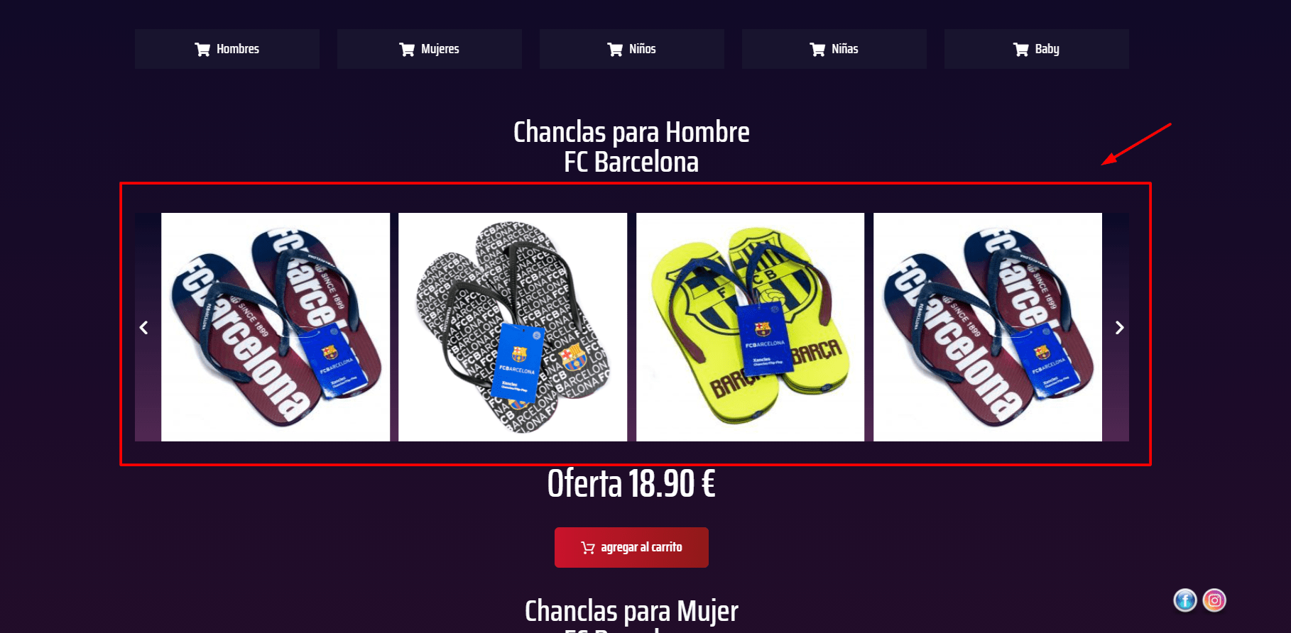

Respuestas: 412
Perdón, me he explicado mal, cuando la duplico la primera sigue incorrecta y la segunda correcta, pero a la que elimino la primera, la segunda que se vea bien vuelve a comportarse como la primera
En resumen, que la primera galeria no funciona, el resto si
alguna idea del motivo?

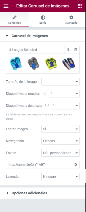

Hola Ricardo,
Puedes enviarnos algunas capturas como estas configurando cada galería, de igual forma puede ver que ahora dentro de la primera galería se muestran 4 columnas con 4 imágenes, es en esta sección donde tenías el problema?, si es posible coméntanos más detalles de esta forma podemos verificar lo que nos comentas

Respuestas: 412
@karen Hola, si, muestra 4 columnas pero 3 imágenes, una la repite, ahora te lo acabo de duplicar para que veas como se debe ver (la segunda) el problema es que si solo dejo una da error
Se al 100% que no es de la configuración de la galería porque todas son iguales, solo que por algún motivo, la primera da error y el resto se ven correctamente

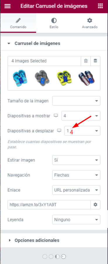

Hola Ricardo,
Entiendo, es muy raro que esto suceda. Verifica configurar la galería para que se desplace en 4 imágenes al mismo tiempo, luego de ello comprueba si con ello la imagen no se duplica
Screenshot   2021 06 28T080805.719
Prueba con ello y nos comentas como ha ido todo
Respondido : 28/06/2021 12:08 pm
Respuestas: 412
@karen lo he hehco en las 2 y pasa lo mismo, la primera mal la otra bien
se me ocurre un "apaño" y es ocultar la primera por css
Respondido : 28/06/2021 12:43 pm

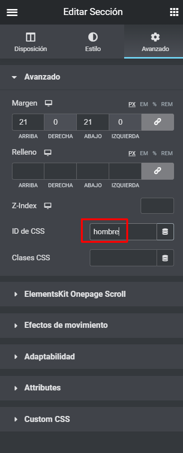

Respuestas: 6937
Que tal Ricardo,
Al parecer el problema no viene de tu carrusel sino de como estas utilizando las anclas en la web, estas generando un fragmento de codigo el cual esta estructurado de la siguiente manera
<a name="hombre"></a>
Esto esta causando un conflicto es preferible que si necesitas anclar los botones a las secciones correspondientes le añadas un ID a la sección que corresponda.
elementor
Elimina las anclas manuales y prueba el funcionamiento de tus carruseles, Saludos
Respondido : 28/06/2021 1:33 pm
Respuestas: 412
@bruno-vichetti Si, era eso, arreglado, muchas gracias
