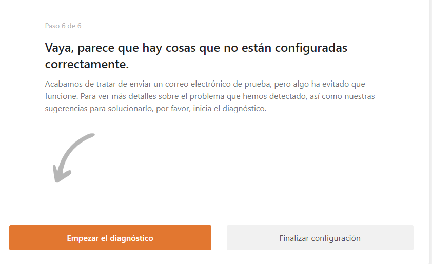

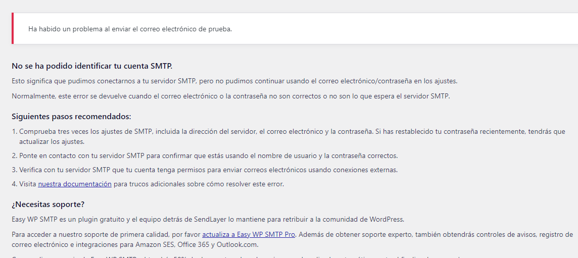

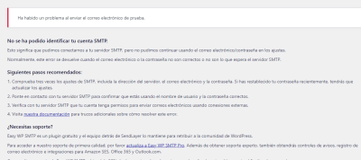

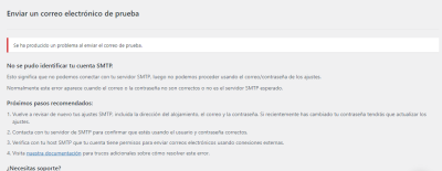

Hola estoy intentando configurar Easy WP SMTP y al enviar el correo me da este mensaje
No se ha podido identificar tu cuenta SMTP.
Esto significa que pudimos conectarnos a tu servidor SMTP, pero no pudimos continuar usando el correo electrónico/contraseña en los ajustes.
Normalmente, este error se devuelve cuando el correo electrónico o la contraseña no son correctos o no son lo que espera el servidor SMTP.
Al pedir un reporte me da esta información:

Que tal Ramon,
Gracias por dejarnos el error que te da el plugin, si te fijas hace referencia de que la autenticación resulto fallida y esto suele suceder por ingresar los datos de forma incorrecta, ya sea el correo electrónico o la contraseña
Puedes validar de que en efecto estás usando los datos correctos para configurar el SMTP? En lo posible dejanos capturas de la configuración actual
Quedamos atentos, Saludos!

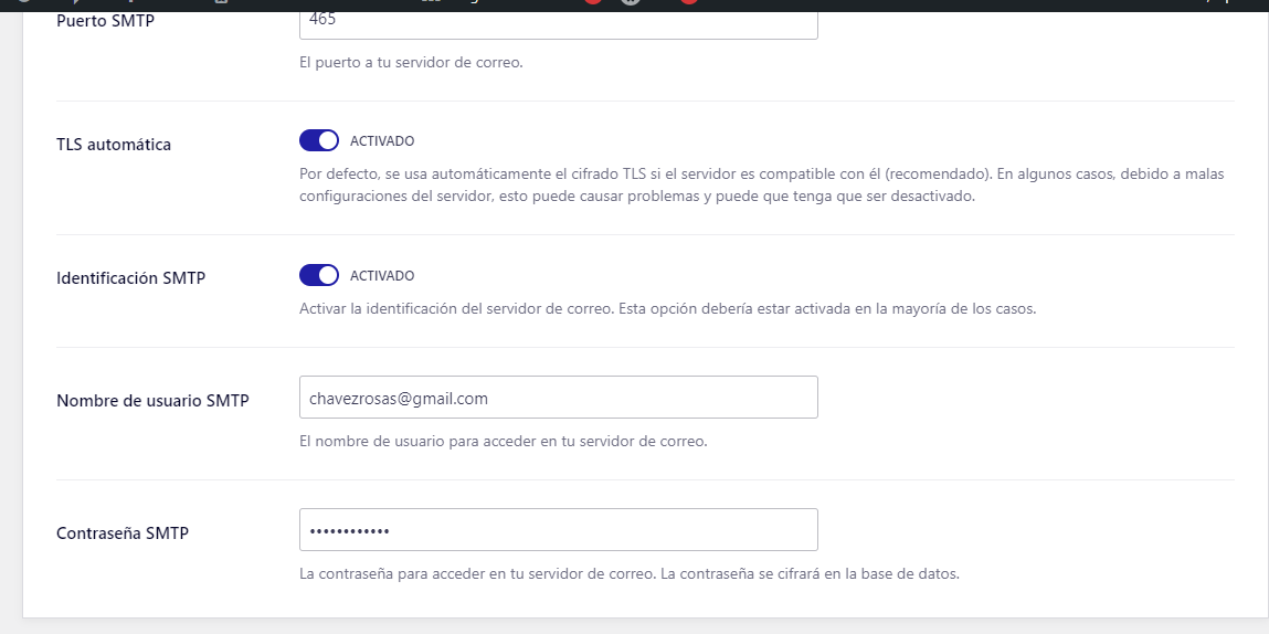

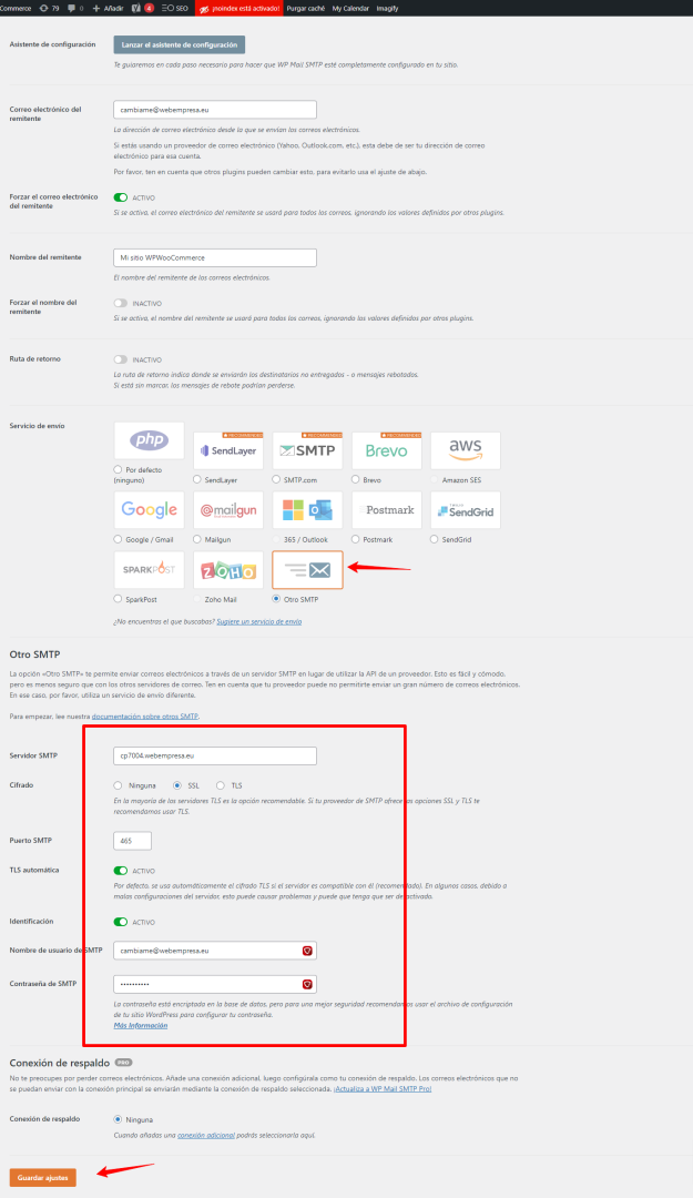

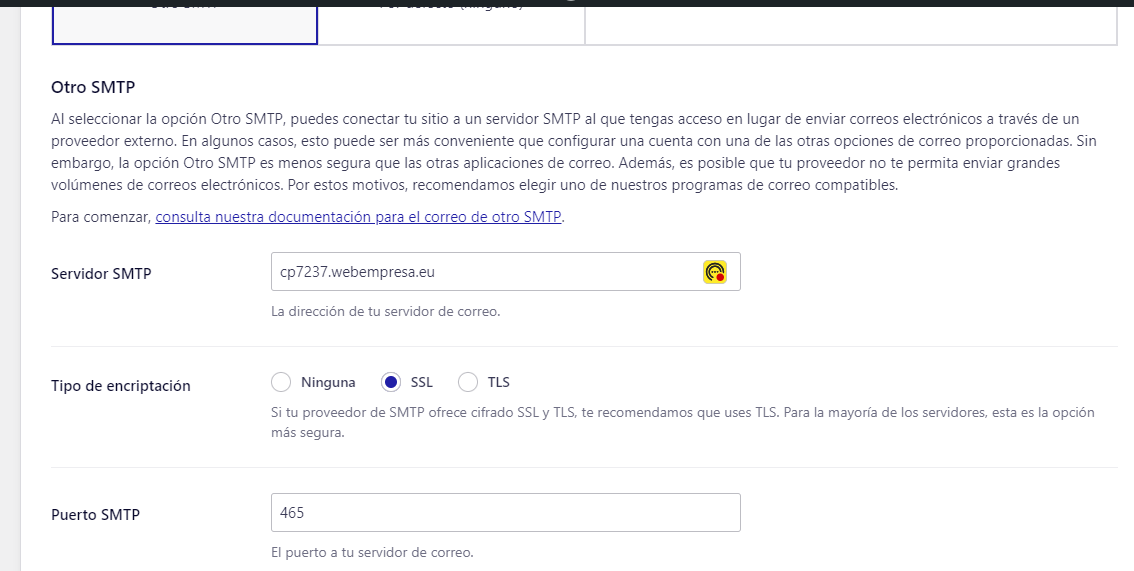

Respuestas: 6

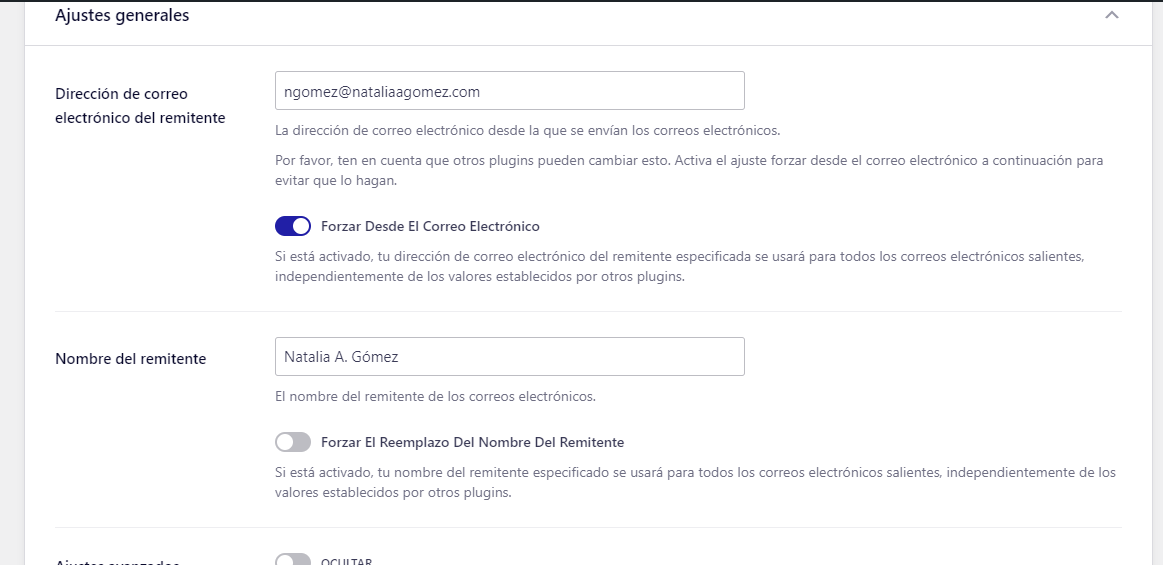

Muchas gracias Bruno.. Aquí te dejo las capturas de pantalla.. me parece que el tema está en el correo SMTP... cuál debería poner??? yo puse el de administrador del WP...
Te dejo las capturas de pantalla a ver si me ayudas...
Gracias por adelantado

Hola Ramón.
Los Datos SMTP parece que estan bien.
Hemos habilitado la cuenta para el tráfico saliente hacia servidores SMTP remotos, prueba si llegan los correos.
Prueba a mandar un correo de prueba desde las opciones del plugin.

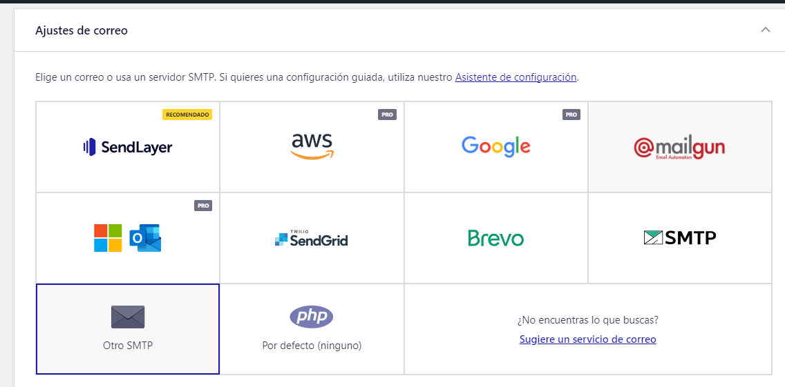

Hola Ramón,
Verifica si con otro plugin puedes configurar esta opción, puedes utilizar algún otro recomendado en el artículo por ejemplo → https://es.wordpress.org/plugins/wp-mail-smtp/
Una vez lo instalas puedes acceder a WP Mail SMTP que se añade en tu menú de administración y utilizar los mismos datos de configuración de correo electrónico

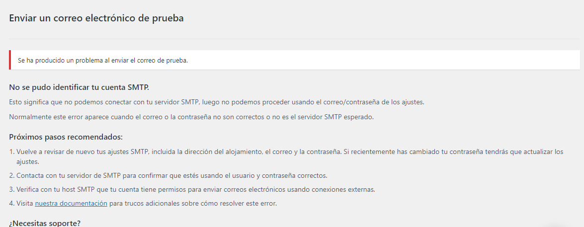

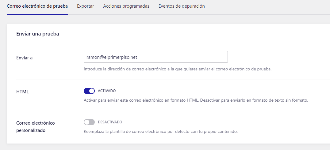

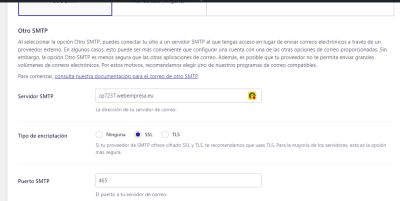

Respuestas: 6
Mismo error...
Esto es lo que me sale en el informe:

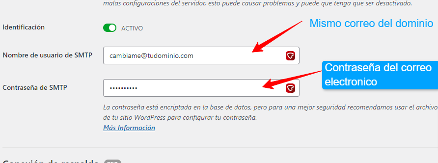

Hola Ramón,
El error que se muestra es de autenticación, lo que quiere decir que los datos que añades están incorrecto, actualmente que correo estás utilizando para configurar el SMTP Username en el plugin?, ten en cuenta que si utilizas los datos de configuración de webempressa debes utilizar el correo de tu dominio
Si, por el contrario, deseas utilizas la autenticación con un correo como Gmail, en este caso necesitas crear una aplicación en tu cuenta de Google y configurar los permisos para que el plugin puede conectarse a tu cuenta y autenticarse, puedes ver el paso a paso en la documentación oficial del plugin → Contenido solo visible a usuarios registrados

Respuestas: 6
Estimados.. muchísimas gracias.. resuelto..
10 pts... sobresaliente
