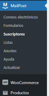

Una consulta, quisiera saber dónde puedo encontrar los suscritos al sitio web? Los primeros suscritos fueron agregados manualmente con autorización ya que venían de una lista de contactos. Pero el último tiempo se han suscritos nuevas personas voluntariamente a través del sitio (cajita suscribir) y no aparecen en el listado "suscriptores".

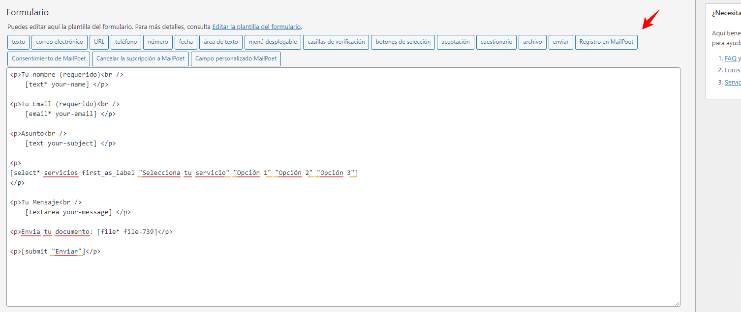

Captura pantalla

Hola Isis
Por lo que veo ese formulario es de Contact Form 7 no es e MailPoet y en Contact Form solo recibiras un correo con los datos del formulario pero no se registran en ningún sitio.
Si quieres integra Contact Form con MAilpoet necesitas un plugin:
-> https://es.wordpress.org/plugins/add-on-contact-form-7-mailpoet/

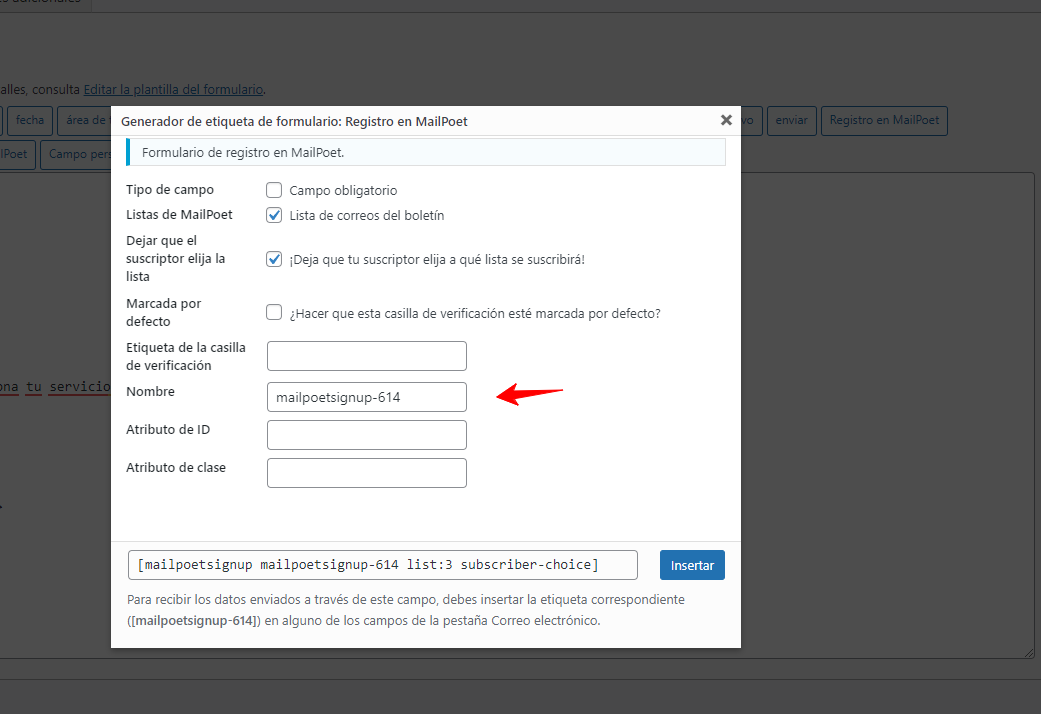

Hola Pepe, ya instalé el plugin, pero revisando la guía de instalación del creador me surge la siguiente duda.
Ya tengo un formulario creado, por cuanto no debería crear una nuevo, sin embargo me pierdo en el siguiente paso:
-Agregue un campo de registro de MailPoet llamado mailpoetsignup
-Cuando agrega el campo de registro de MailPoet, puede seleccionar cualquier número de listas a las que desea que se asigne el usuario
Cuál sería el campo de registro de Mailpoet denominado mailpoetsignup? no lo encuentro.

Hola Isi,
Entiendo, en este caso el punto dos lo que indica es que añadas un nuevo campo de registro donde puedes seleccionar la lista que ya tengas creada
Si está todo correctamente podrás ver todas las listas que ya tengas agregadas en mailpoet dentro de esta campo.
