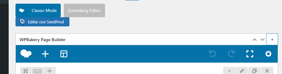

Hola, buenas tardes,
Este sitio es la clonación de otro, pero al crear una nueva página no me aparece el Editor Gutenberg. En el original sí aparece, como se ve en la imagen que adjunto.
Por favor, me podrían orientar para solucionarlo?
Muchas gracias.

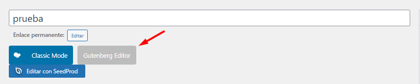

Me alegra saber que lo has solventado de igual forma dejo por sentado opciones a revisar en caso de que un usuario con un caso similar visite esta consulta
Desde WPBakery es posible desactivar el editor Gutenberg desde las opciones WPBakery Page Builder -> Configuración General
Solo bastara con desmarcar esta opción
Por otro lado siempre al entrar a la vista de edición de un post o entrada independientemente del editor que estemos usando siempre debería ser posible tener visible la opción de volver al editor convencional
Por ultimo siempre hay opciones de que podamos volver a una versión del editor clásico si ese es el caso como podemos apreciar en el siguiente post
