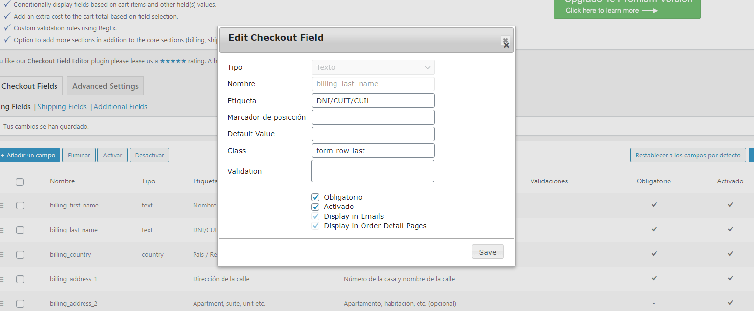

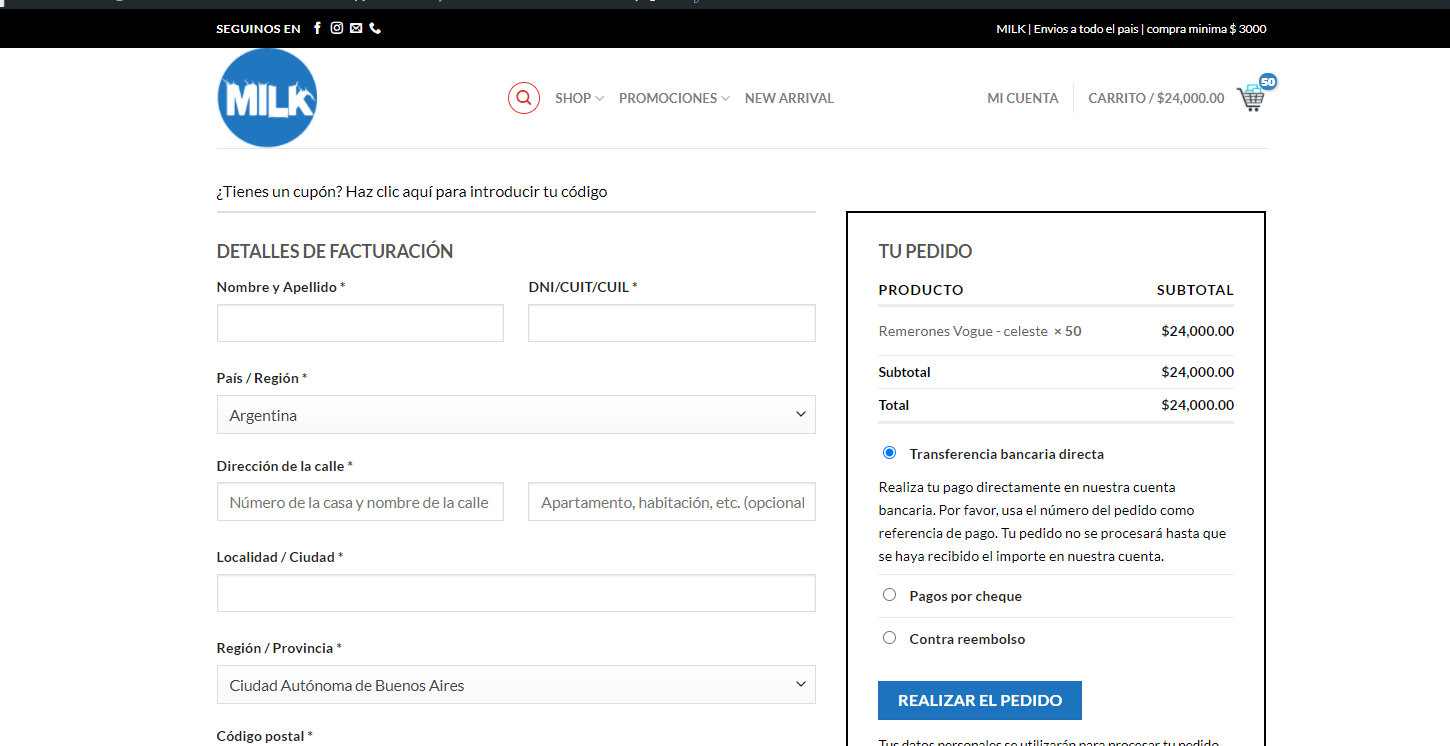

Hola que tal de nuevo quería consultar como puedo hacer para poder Editar la etiqueta del Checkout. Quiero que el campo de DNI/CUIT/CUIL  se complete con numero y no con Texto.  Estoy utilizando el  plugin Checkout Field Editor for WooCommerce pero no me deja editarlo al tener la versión gratuita solo me deja agregar  un campo, en el caso de que quiera agregar otro... me elimina el anterior
Entonces lo que hice fue cambiar la etiqueta de Apellido x DNI/CUIT/CUIL pero no me deja editar el "Tipo" en vez de texto lo quiero poner que sea obligatorio completarlo con numero.
Al ser una configuración que viene de woocomerce no lo estoy pudiendo hacer con el pluguion
mi web es www.milk.com.ar
Gracias Saludos

Hola ruben,

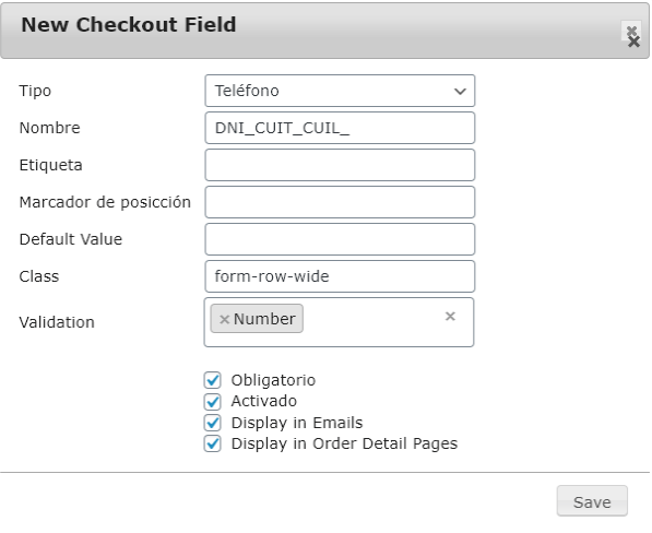

Es extraño lo que comentas, he instalado el complemento y me dejo agregar bastantes campos mas, no solo 1, te comparto como puedes agregar el numero que necesitas al no haber number en la primera opción puedes elegir teléfono y luego validar por numero, quedaría así:
Para agregar esto he ingresado a Woocommerce > Formulario de pago > Billing fields y aca hago clic en el botón de +Añadir un campo.
Nos comentas como te va, un saludo 🖐️

Respuestas: 1397
@argenis

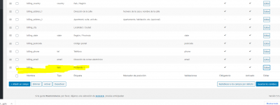

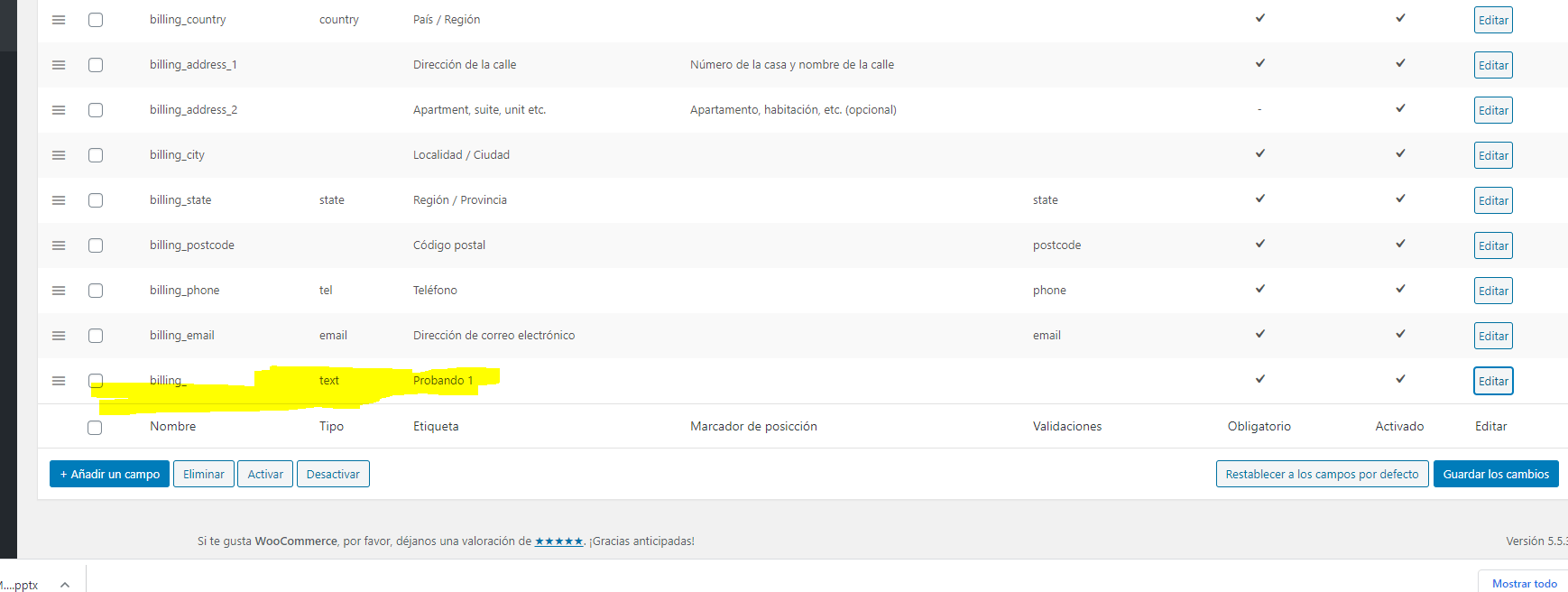

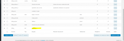

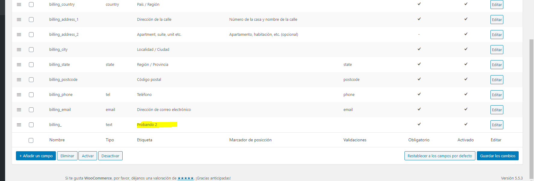

Te deja Agregar? a mi no y eso que lo probé en dos web.
lo acabo de intentar...
lo probé con el nombre probando 1 y probando 2, en la imagen te vas a dar cuenta... 😥
cuando agrego el probando 2 borra el 1

Hola Ruben,
Por favor mira el ejemplo que te comparto, el problema puede estar en que le estas colocando el mismo nombre a ambos Billing_, este es el nombre que debes modificar tambien inserta el nuevo campo como te comento en la captura:
Igualmente veo que estas agregándolo como texto, guíate de la captura que te comparto para crear un campo numérico.
