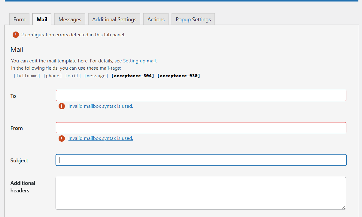

Hola Fabiana,
En lo posible dejanos captura de como tienes la configuracion del formulario?
Aprovecho de destacar ciertos aspectos que suelen solventar su malfuncionamiento
cf7 errores
En "To" colocaremos la direccion de correo donde llegaran las notificaciones
En "From" siempre se debe colocar la direccion de correo desde donde saldran las notificaciones, dicha direccion debe ser acorde al dominio del sitio web
En el apartado de "Additional headers" lo recomendable es dejarlo vacio

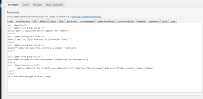

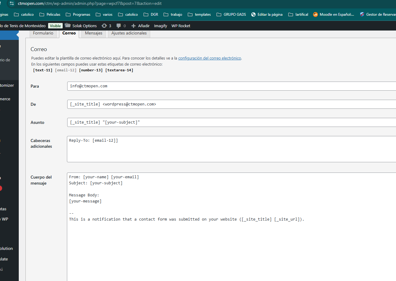

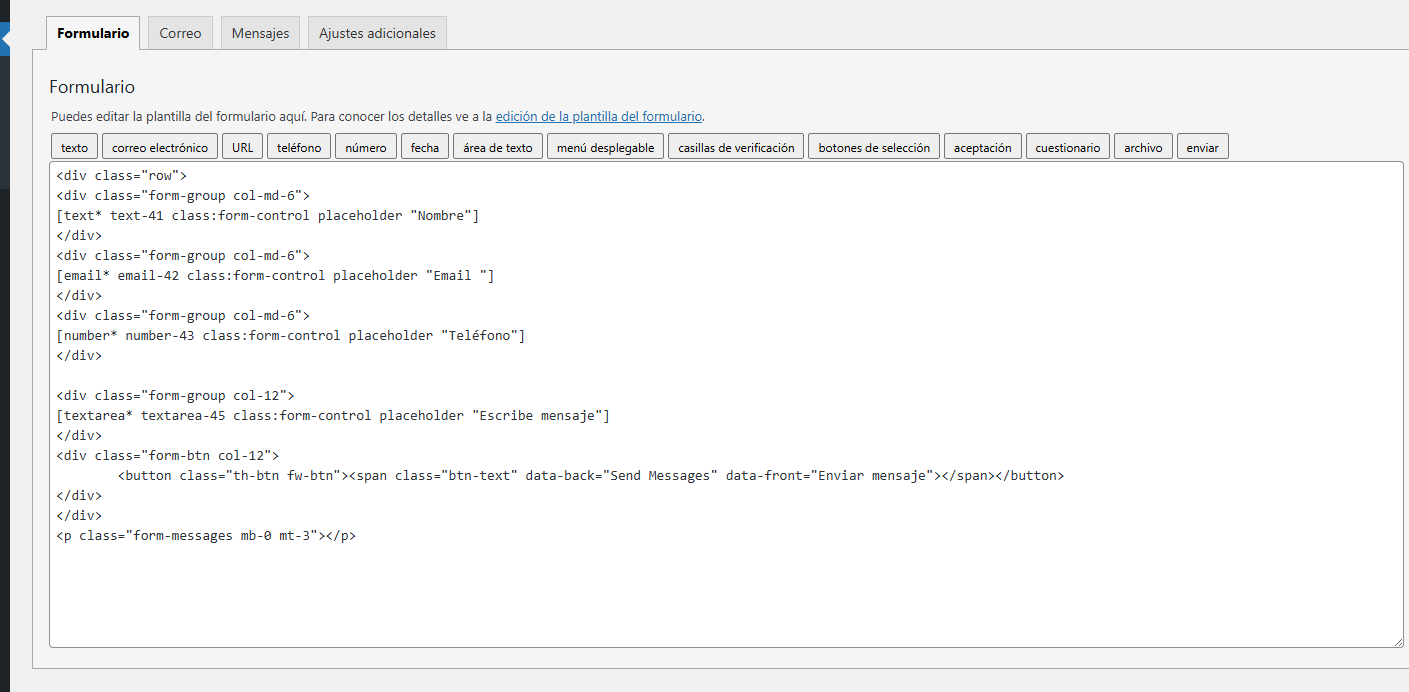

Respondido : 14/12/2025 5:25 pm
Respuestas: 1734
te comparto una imagen
formulario
 porq cambie las etiquetas por español capaz tenga algo q ver
y la 2 es lo q pongo

hola Fabiana.
Los correos los tienes creados ?
Solo veo creada la cuenta de info@ pero la de wordpress@ no la veo creada.
Puedes utilizar la misma cuenta de correo info@ para los opciones de DE y PARA

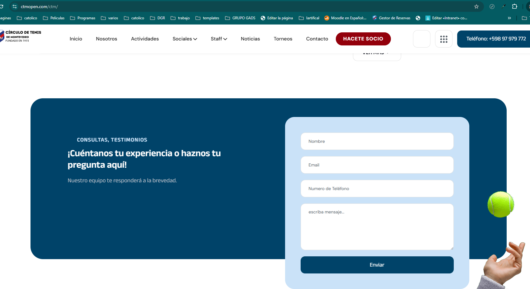

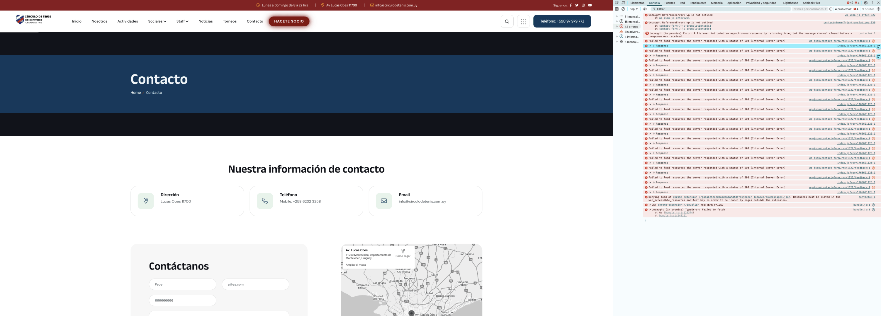

Respondido : 15/12/2025 1:53 pm
Hola Fabiana
Vale si pulsas en enviar no hace nada, no es que de un error sino que no hace nada el bonton de enviar.
Revisando la consola veo muchos errores en el plugin Contact Form
Captura de Pantalla 2025 12 15 a las 15.33.53
Puedes probar a reinstalarlo, si sigues con el probelma tendras que consultarlo con el soporte de Contact Form o en el soporte del hosting donde tienes la web:
