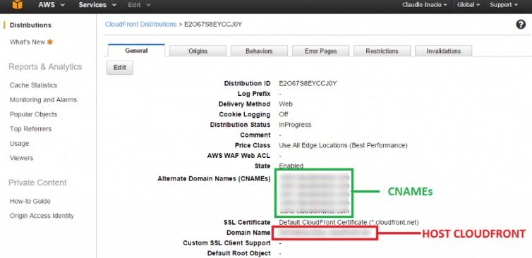

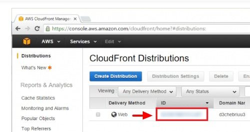

Respuestas: 42265
Hola Rocio.
Para crear los CNAMES apuntando a Amazon CloudFront, pulsa sobre el ID de la distribución que creaste en Amazon.
En la siguiente pagina podrás ver el nombre del host a donde tienes que apuntar los CNAME:
No se si utilizas alguna aplicación de cache como puede ser W3 Total Cache, esta aplicación tiene las opciones de configuración.
https://www.wpkube.com/set-amazon-cloudfront-w3-total-cachewp-super-cache/
Respondido : 10/10/2017 9:11 am
