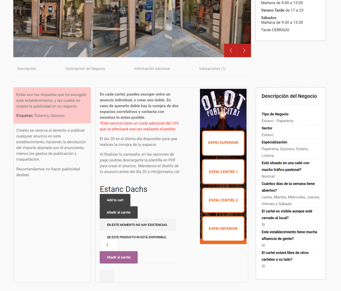

Ya revisé esta entrada anteriormente buscando por internet. Soy consciente que existe el "Producto Variable", pero estoy editando un plugin que desafortunadamente solo me permite trabajar con el producto creado por el plugin, este tipo de producto se comporta como un producto simple, a este tipo de producto lo llamaremos "Establecimiento". Y lo que pretendo hacer es modificar ese tipo de producto y añadirle variaciones.
La entrada que me has facilitado está muy bien, pero tengo dos problemas, el primero, creo que se me guarda correctamente las variaciones, debido a que ya lo he añadido en el "Establecimiento" y cuando hago Update se me guarda correctamente, lo que digo es correcto? Es decir, si las variaciones siguen una vez guardado el producto es que se guardan correctamente?
El segundo problema, y en el cuál estoy ahora es que no consigo sacar por pantalla las variaciones, sólo he podido obtener lo que se ve en la Captura de Pantalla. He localizado el Template del add-to-cart en el plugin, pero no sé como hacer que se vean las variaciones.

Estoy en ello, haber si hay alguna especialista que pueda solucionarlo. Pero mi duda, no estaba en como crear esto, sino como se visualiza las variaciones en el template del producto. Porque se como obtener el precio por ejemplo, pero no el formulario de las variaciones.
$product->get_regular_price();
$product->get_sale_price();
$product->get_price();

Al final lo conseguí solucionar editando el código del plugin, es casi imposible convertir un tipo de producto en variable tal como está estructurado el plugin. De todos modos he ido por otro camino y he habilitado que los productos variables se puedan visualizar en el mapa, de este modo todo funciona bien.
De veras que te estoy muy agradecido por tu ayuda prestada, la verdad es que mi situación era crítica y tu ayuda me ha venido bien para reflexionar y ver distintos puntos de vista.
