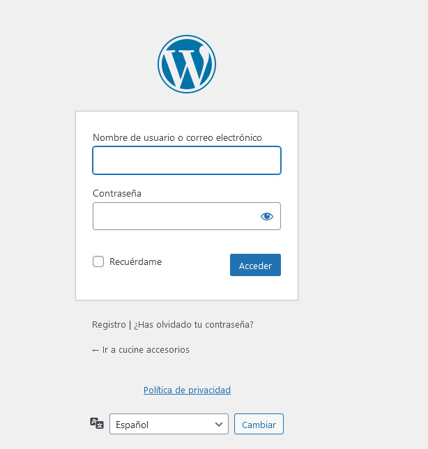

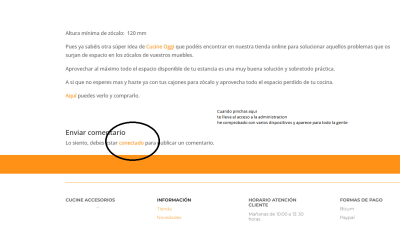

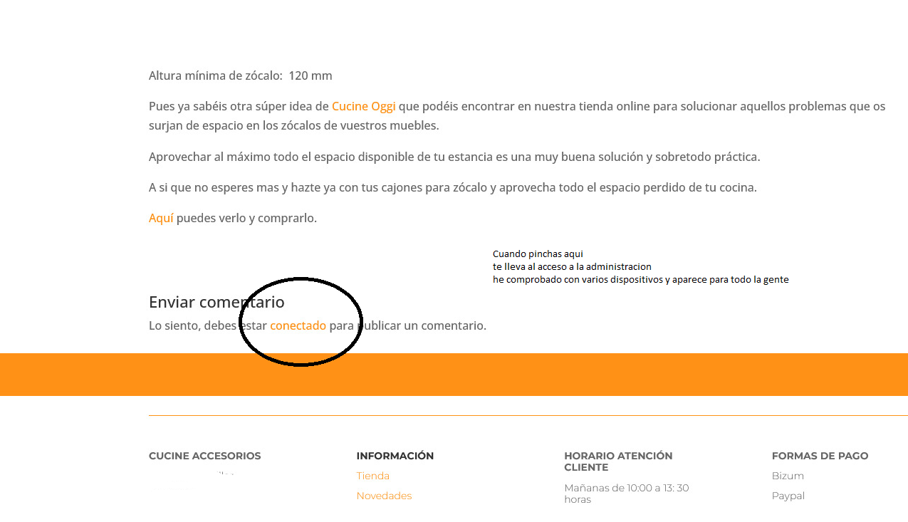

Buenas tardes, me acabo de dar cuenta que cuando entras en una entrada del blog aparece esto… Enviar comentario
Lo siento, debes estar conectado para publicar un comentario.
Y cuando pinchas en conectado te envía al link donde accedemos nosotros  a la administración, he probado con varios dispositivos y aparece para todo el que entre.
Te adjunto capturas
https://cucineaccesorios.com/aprovecha-al-maximo-el-espacio-de-tu-cocina-con-el-kit-de-cajones-para-zocalo/
captura administracion
captura acceso

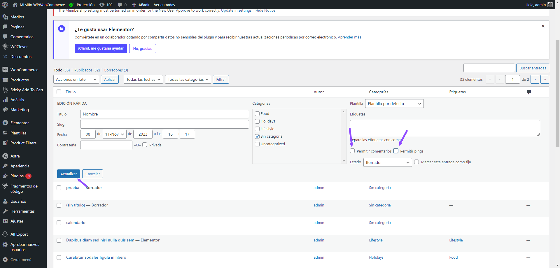

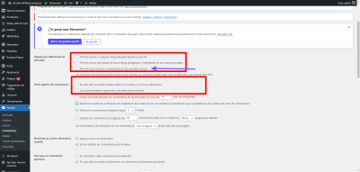

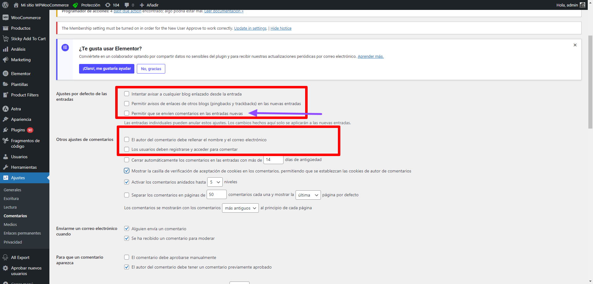

En este caso esta es una opción por defecto que se añade en WordPress, en este caso si no deseas conservarla puedes desactivar la opción desde Ajustes → Comentarios de desactivar la opción de:
Adicional a esto es importante que dentro de las entradas ya creadas desactives la opción de enviar comentarios, de lo contrario para estas entradas que ya creaste la configuración no se aplica
Revisalo y nos comentas si con ello puedes desactivar estas opciones.

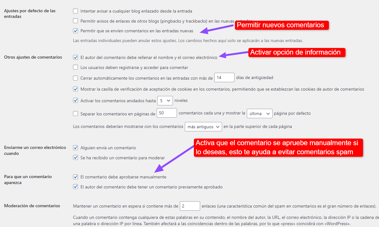

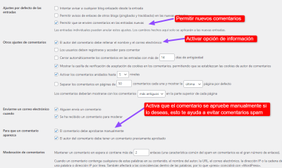

Respuestas: 20525
Hola Pedro,
En este caso en lugar de las configuraciones anteriores, prueba las siguientes:
Pruébalo y nos comentas como va todo

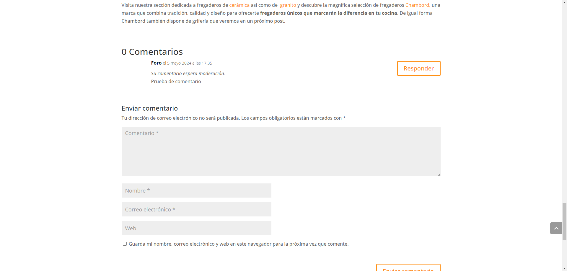

@karen hecho
he activado una entrada para que lo veas, creo que esta todo bien, ya me confirmas y cerramos tema. Aqui puedes verlo...
https://cucineaccesorios.com/fregaderos-chambord-al-estilo-frances/
y muchas gracias
Respondido : 05/05/2024 2:38 pm
Respuestas: 20525
Hola Pedro,
Lo veo que forma correcta, he probado enviar un comentario e indica correctamente que se envia y esta en espera de moderación. Puedes acceder a comentarios en tu sitio web y borrarlo.
