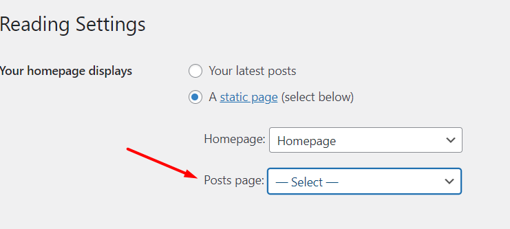

Como tienes configurada esta pagina de blog?
Recordemos que si es colocada por defecto desde las opciones de WordPress, va a mostrarse es la vista dinamica por defecto de las ultimas entradas
Puedes validar esto desde las opciones Ajustes -> Lectura
Si se desea una pagina de blog con una estructura personalizada, no debe ser configurada como pagina de blog
Tambien vale la pena validar si existe otra pagina, entrada o incluso imagen que ya tenga ocupado el slug de "blog" esto puede traer inconsistencias como la que has mencionado de que una pagina marcaba en su URL "blog-2", esto quiere decir que ya existía previamente un "blog"

la captura que me has enviado la tengo configurada... pagina de inicio en esta en inicio y pagina de entradas esta en elegir

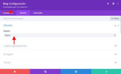

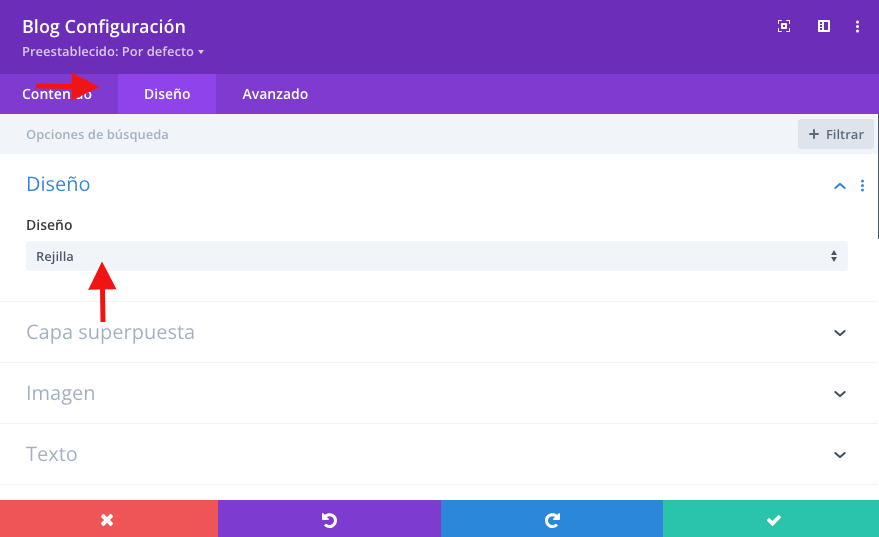

.- Edita el módulo Blog
.- Selecciona la pestaña " Diseño "
.- En la opción Diseño selecciona " Rejilla "
screenshot mary52.webempresa.eu 2024.05.03 11 13 26
Guarda los cambios y lo revisas.
