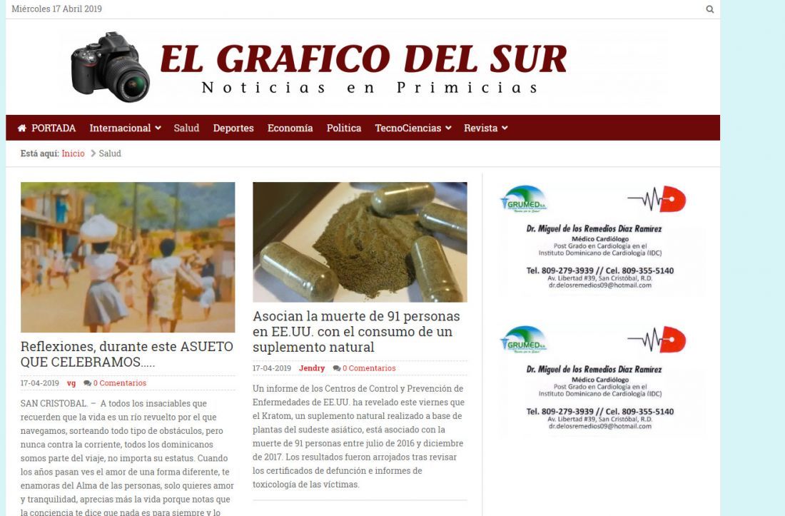

Acabo de colocar un banners en la parte de salud.
Y resulta, que todos los demás banners que estaban, también desaparecieron y solo quedo el ultimo que coloque.
Porque paso eso?
Que esta sucediendo?

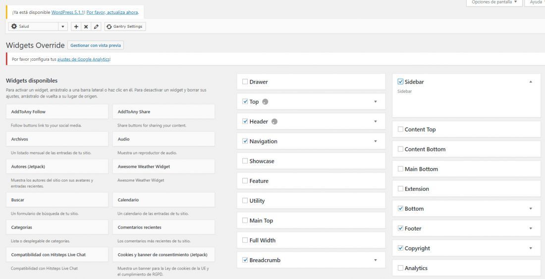

Hola Víctor,
Accedo a la url de tu web y veo 2 banners repetidos en el sidebar.
Para poder ayudarte es necesario que aporte tu capturas de cómo insertas esos banners en el sidebar desde Widgets, ya que no aportas capturas y no podemos saber qué insertas y cómo lo insertas, lo que dificulta mucho el poder decirte el por qué te sucede.

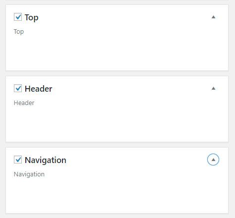

Mi problema no es que salgan 2 banners repetidos en el sidebar.
El problema en si, es que desaparecieron todos los anteriores que había colocado.
Incluso, el menu, el top, el header, el navigation, todo eso lo había configurado y desaparecieron.
Algunas veces, cuando coloco un banners, me aparece otro no es el que coloque.
Respondido : 14/04/2019 1:04 pm

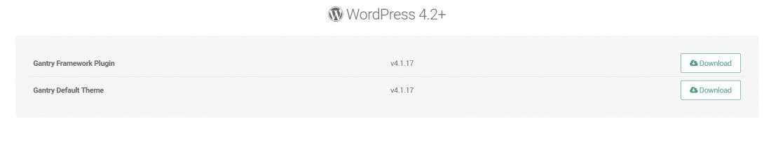

Según veo en tu imagen, usas el framework Gantry 4, es posible que sea algún tipo de bug del framework, revisa qué versión del plugin Gantry tienes, la versión de la rama 4 más reciente a la fecha es la v4.1.17 , por lo que podrías evaluar actualizar el plugin. La actualización de estos plugins de terceros no son detectadas por WordPress por lo que podrías evaluar desinstalar el plugin e instalar nuevamente.
Lo puedes descargar desde:
http://gantry.org/downloads (lo verás casi al final de la página)

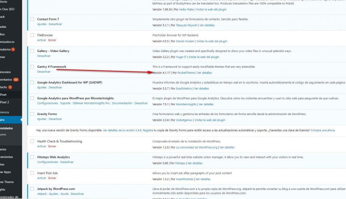

Esa misma es la que tengo, la versión de la rama 4 más reciente a la fecha la v4.1.17
En caso que que la desintale, que puede pasar con los trabajo que he realizado con ellos, se me borran?
Les envió una imagen.
Respondido : 14/04/2019 6:32 pm
Si ya tienes la versión más reciente de Gantry 4 entonces no es problema de actualización.
Podrías probar creando otro overrides y asignarlo a alguna página y verificar si te sucede lo mismo con ese overrides. Para crear un overrides revisa: https://youtu.be/KCIk85nFEjE
Respondido : 14/04/2019 7:11 pm

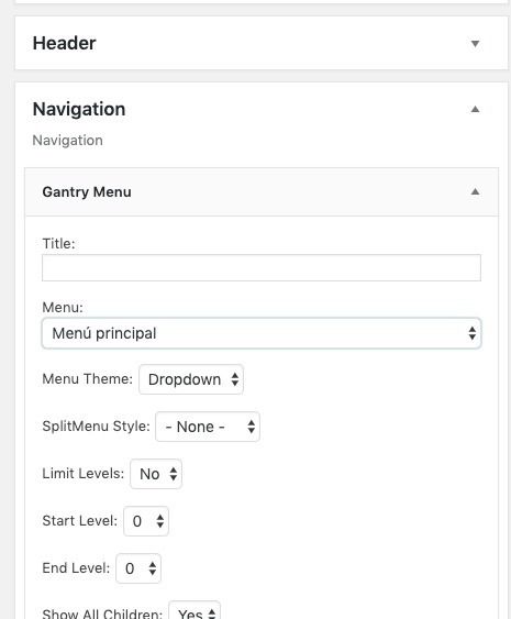

Hola Victor.
Con los datos que nos das poco podemos hacer, no podemos detectar cual es problema.
Veo que en la página salud, no aparece ningun menu.
Cuando creas un Owerride, tienes que asignarle los elementos de la cabecera para ese Owerride.

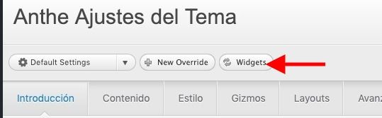

.- Accede a la administration de Gantry y selecciona el Owerride " Salud "
.- Pulsa en " widgets "
.- En la posición " Navigatión " añade el widget " Gantry Menú " y asigna el menú principal:
Revisa si después de eso aparece el menú en esa pàgina.
puedes guiarte con las opciones de los otros Owerride para ver las opciones.

vglobo
Respuestas: 487
Prominent Member

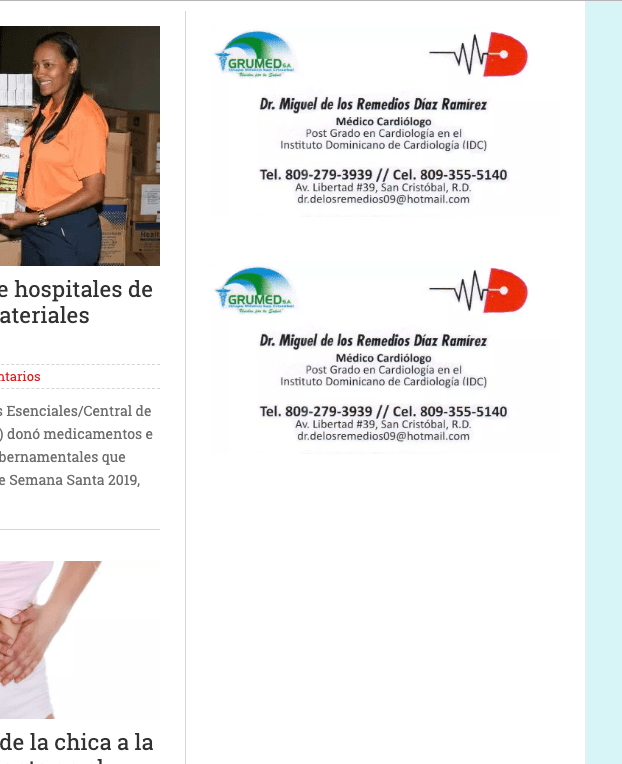

Fíjate lo que hice ahora mismo.
Quite todos los banners en la sección de salud, pero me siguen apareciendo.
Les envió imagen.

Hola Victor.
Despliega todas las posiciones qu etienes en esa pagina y revisa si están en alguna otra posición.
Por lo que veo esta en sidebar:
¿ Utilizas gantry 4 o 5 ? en la versión de gantry 5 tienes los layout donde se pueden añadir elementos.
Revisa también los plugins que tienes instalados por si es algun plugin el que está añadiendo esas imágenes, como puede ser RokSprocket.
Respondido : 17/04/2019 4:20 pm
