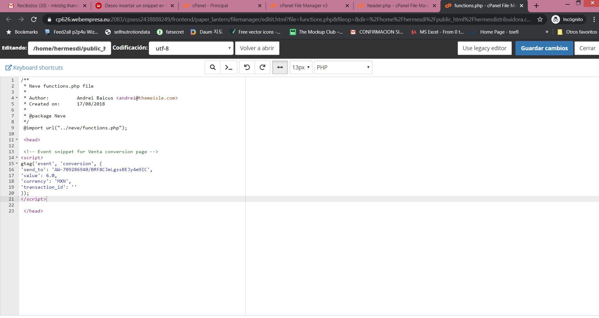

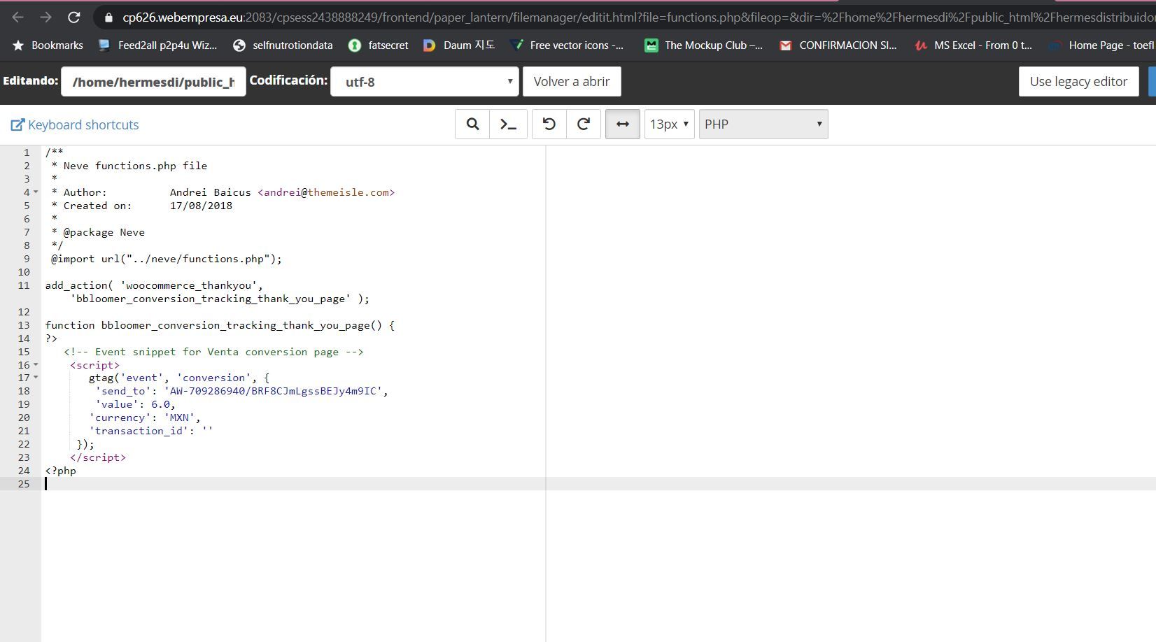

Muchas gracias, ya he creado el tema hijo y su archivo functions.php, peor no me queda claro como es que esto llegará a la cabeza de mi página que aprece posterior a dar click al de finalizar compra en mi sitio, adjunto imagen del código.
functions1
Respondido : 25/03/2020 10:24 pm

Hola Thania,
Tienes que agregarlo con la misma estructura que aparece en el enlace que te compartió Jhon, insértalo tal como te lo comparto aquí
add_action( 'woocommerce_thankyou', 'bbloomer_conversion_tracking_thank_you_page' );
function bbloomer_conversion_tracking_thank_you_page() {
   <!-- Event snippet for Venta conversion page -->
    <script>
       gtag('event', 'conversion', {
        'send_to': 'AW-709286940/BRF8CJmLgssBEJy4m9IC',
        'value': 6.0,
'currency': 'MXN',
    'transaction_id': ''
    </script>
<?php
Respondido : 25/03/2020 10:45 pm

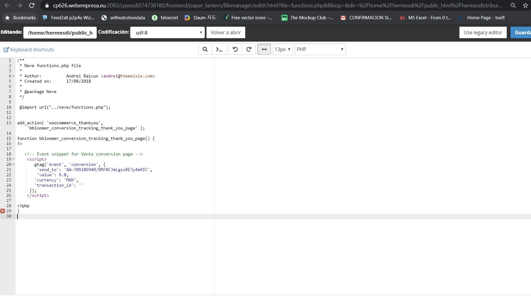

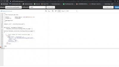

en verdad aprecio mucho su ayuda, me ha servido demasiado, en verdad lo agradezco adjunto imagen para revisión ,de verdad gracias
functions2
Respondido : 26/03/2020 12:07 am
Bulmaro
Respuestas: 4369
@mktdig-thanosgmail-com
Hola Thania,
Sí, parece que el código y el cómo lo insertaste es correcto.
Quedamos pendientes de tus comentarios y dudas adicionales.
Saludos 🙂
Respondido : 26/03/2020 1:15 am

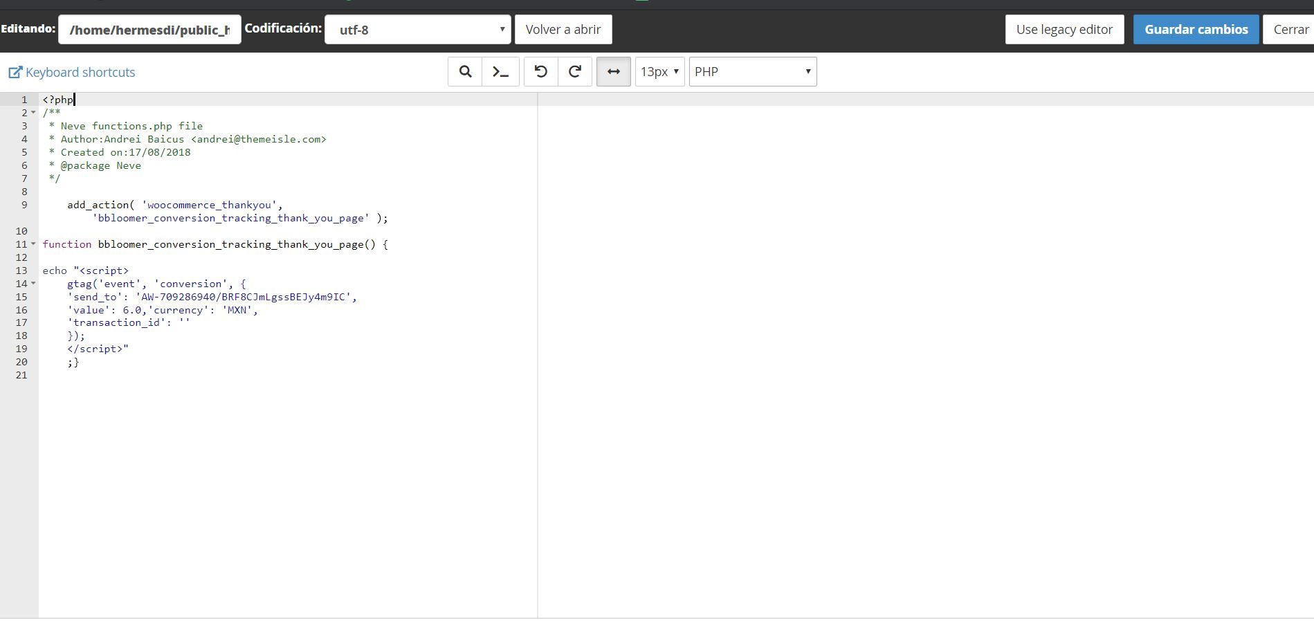

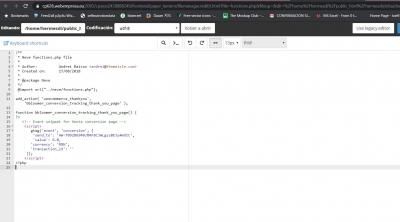

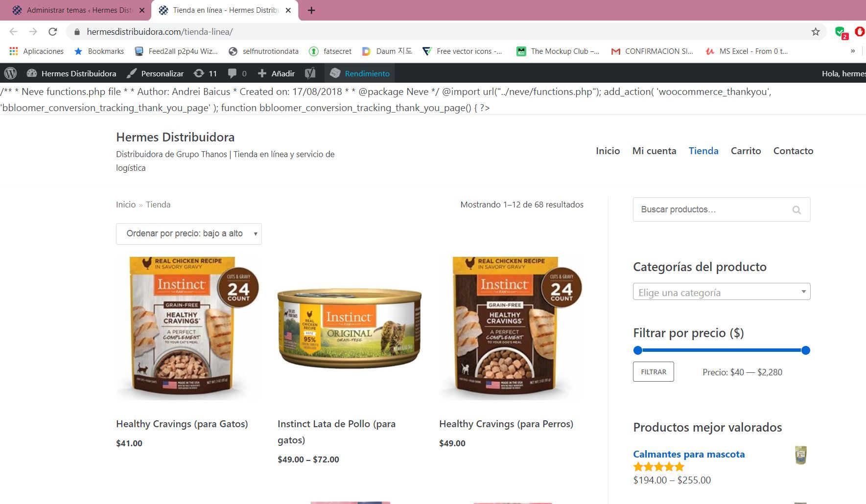

tengo un pequeño problema con esto porque ahora mi página sale de esta manera
snippet1
y me marca como error esta llave }
snippet2
Respondido : 26/03/2020 3:32 am
Bulmaro
Respuestas: 4369
Hola Thania,
Inserta el código de la siguiente manera, por favor:
echo "<script>gtag('event', 'conversion', {'send_to': 'AW-709286940/BRF8CJmLgssBEJy4m9IC','value': 6.0,'currency': 'MXN','transaction_id': ''});</script>";}
Saludos 🙂
Respondido : 26/03/2020 5:43 am
Respuestas: 22
@bulmaro-webempresa
Muchas gracias ya lo he ajustado y no me marca más un error y mi sitio funciona bien,

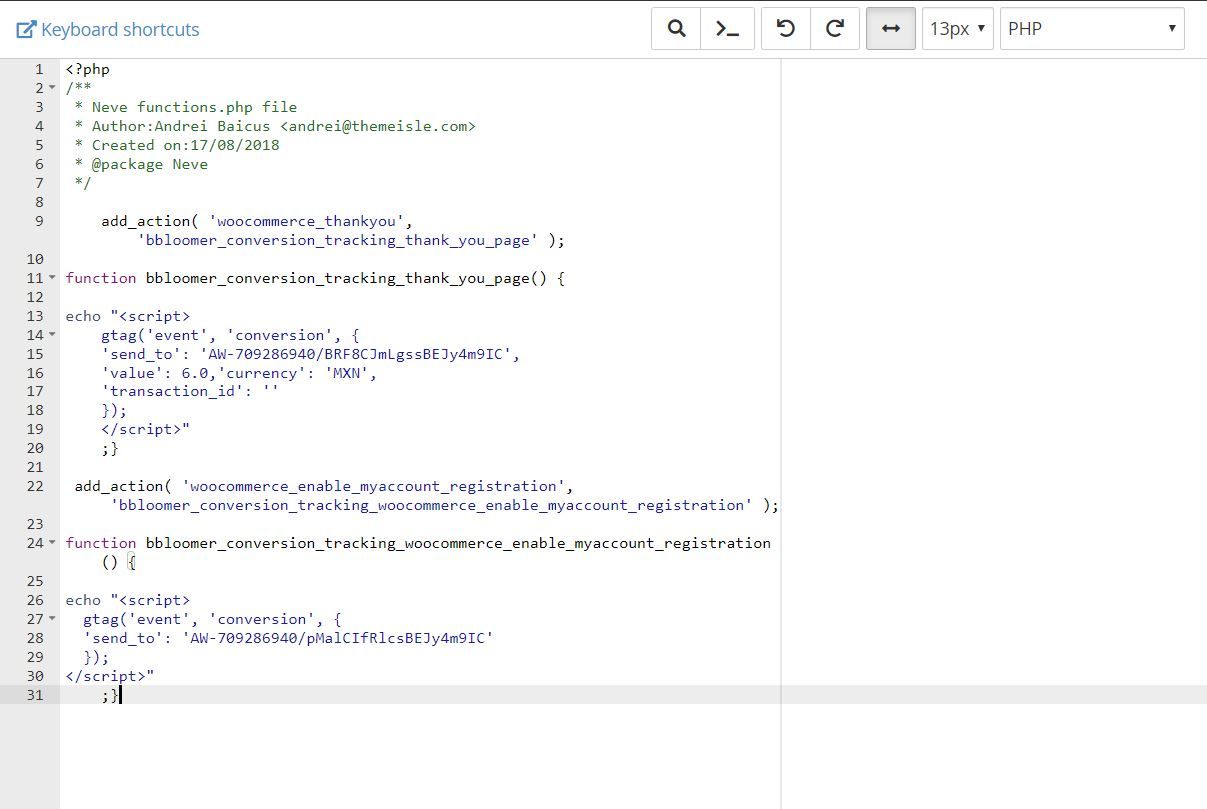

ahora quiero agregar una snippet pero para apuntar a las conversiones de clientes potenciales dado también por google ads me gustaría agregarlo a mi página de contacto y una especial que cree para formulario de descuento, ambos creados con kaliforms ¿cómo debería de proceder ajustarlo en functions?
<!-- Event snippet for Cliente potencial (crear cuenta) conversion page -->
<script>
gtag('event', 'conversion', {'send_to': 'AW-709286940/pMalCIfRlcsBEJy4m9IC'});
</script>
Adjunto imagen de el ajuste anterior
fucntions3
Respondido : 26/03/2020 5:13 pm

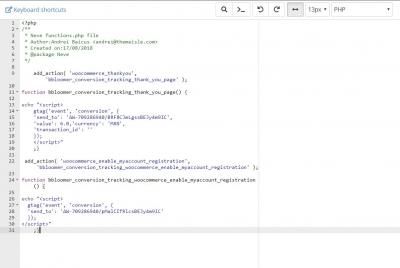

Respuestas: 22
@bulmaro-webempresa
este fue mi primer ejercicio y no me marcó error sin embargo, me intersaría agregarlo a mis otros formularios, esto e sen crear mi cuenta de woocommerce
functions4
Respondido : 26/03/2020 5:31 pm
