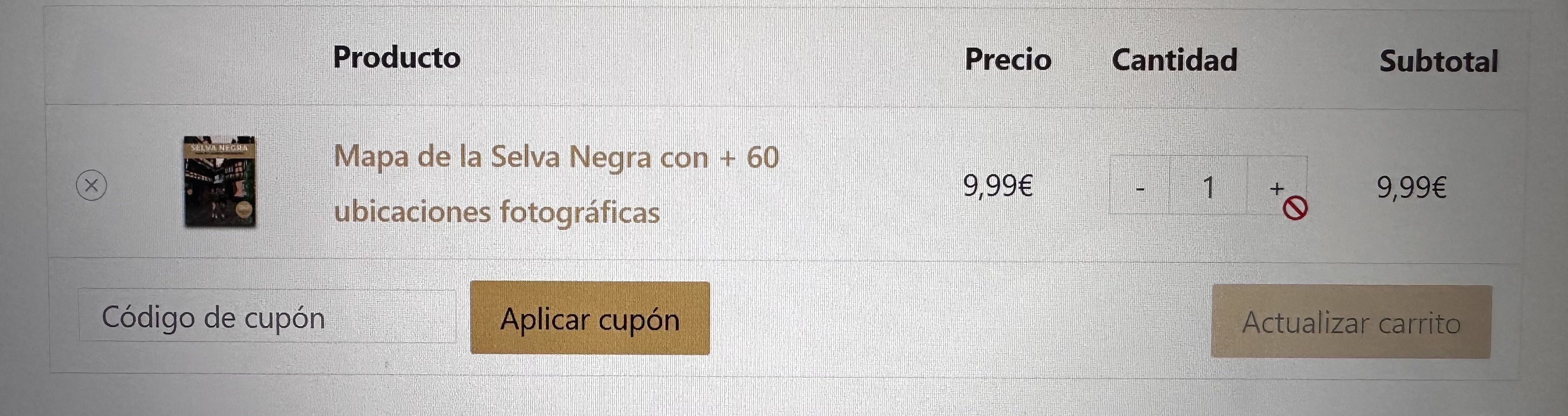

Hola, desde hace unos días que no logro encontrar el problema respecto a por qué no puedo cargar más productos o menos en mi tienda y solo puedo añadir con el teclado AJAX. Tengo todos los plugins y tema actualizados y vaciada la caché del WP Rocket. Sabéis a qué se puede deber? Muchas gracias.

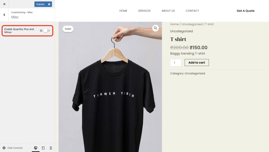

Verificando lo que vemos, posiblemente lo que está causando conflicto es el plugins de Astra Pro que tienes activo, ya que este añade una modificación a la selección de cantidad, la cual está generando conflictos.
Para probarlo accede a Apariencia -> Personalizar -> WooCommerce -> Varios y desactiva la opción que tengas de Quantity Plus and Minus
Screenshot 2024 05 22 at 6.13.56 PM 1024x580
Luego revisa si al hacerlo las opciones de la cantidad funciona de forma correcta en tu sitio web.
Puedes ver información y documentación sobre Astra pro en su sitio oficial -> https://wpastra.com/docs/enable-woocommerce-product-quantity/
Verifícalo y nos comentas como va todo.

Hola! Lo hemos desactivado y ahora sí que puedes introducir la cantidad con el teclado. Imagino que será una cosa temporal por lo que dices, porque sí que es verdad que los botones - y + van muy bien a la hora de realizar compras.
