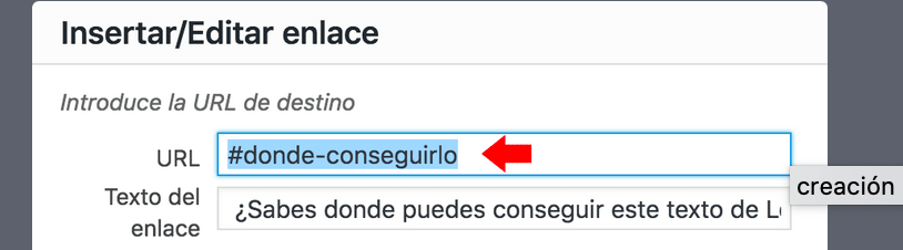

Lo que comentas son saltos de enlace, sin embargo para usar esto el elemento destino, en donde se ubicará el scroll, tiene que tener algún ID.
Revisa el siguiente artículo que te dará una idea de cómo usar los saltos de enlaces en WordPress:
https://decodecms.com/saltos-de-enlace-en-una-misma-pagina-en-wordpress/
, en tu caso tendrías que poner las url completa, ya que abríra en otra página, es decir la url seguido de # , ver imagen adjunta.

Voy a intentarlo. Pero una pregunta: para crear el ID en este código ¿dónde lo pongo?
<h3><span style="color:#742c6c" class="has-inline-color">Movilidad funcional: cambio de funciones</span></h3>
Respondido : 12/08/2020 6:13 pm
Respuestas: 12466
Hola cristina,
En este caso podrías colocarlo de dos formas :
<h3 id="TU-ID-ACA"><span style="color:#742c6c" class="has-inline-color">Movilidad funcional: cambio de funciones</span></h3>
o también acá:
<h3><span style="color:#742c6c" class="has-inline-color" id="TU-ID-ACA">Movilidad funcional: cambio de funciones</span></h3>
Sustituyes tu-id-aca por el nombre que le quieras colocar y nos comentas como te va, un saludo 🖐️
