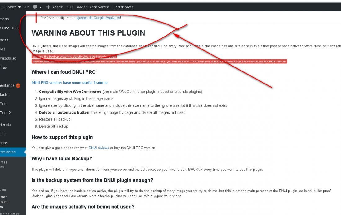

Descargue e instale DNUI para las imagenes que se repiten.
Pero no veo como funciona.
En un tutorial, noto que le falta algo al mio. Al que instale le falta una configuracion lo que esta dentro del rojo.
Lo muestro en la imagen.
Lo que te digo es que no veo la forma de trabajar con DNUI.

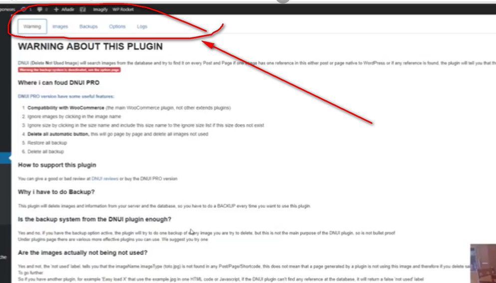

En la parte superior de la imagen, del video tutorial https://www.youtube.com/watch?v=2-1eFRHT2GA
Se ve un menu
En la instalacion que tengo no lo veo.

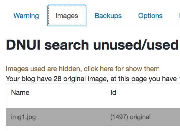

He probado instalar el plugin en un sitio con la versión reciente de WordPress y veo que si muestra opciones adicionales, ver imagen adjunta.
Es posible que en tu caso tengas algún otro plugin que hace conflicto, podría probar desactivando otros plugins, o prueba actualizar tu WordPress y verifica

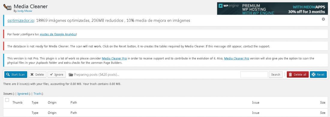

Ese que me recomendaste el plugins/media-cleaner/, cuando lleva 5 mil y algo se queda como freezado y no avanza.

Personalmente prefiero utilizar Media Cleaner
-> https://es.wordpress.org/plugins/media-cleaner/
Es plugin mas sencillo de utilizar que DNUI y funciona muy bien, si que es verdad que puede tardar mucho en terminar el scan, dependiendo de las imágenes que tienes.
Es posible que tengas problemas de espacio en tu cuenta y por eso no te deje terminar de realizar el scan, revisa el espacio en disco y si lo tienes lleno intenta eliminar archivo sque no necesites, correos, etc...
