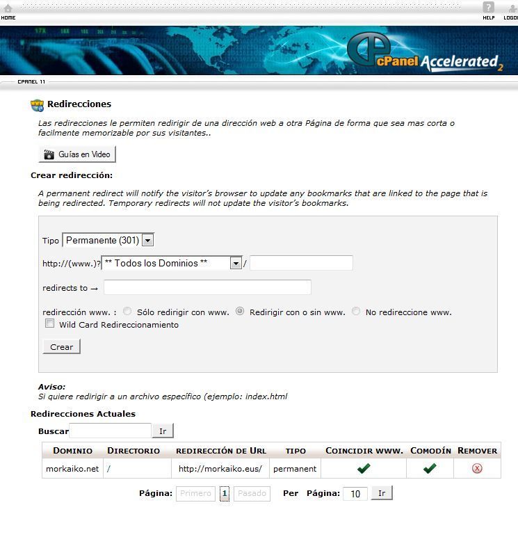

Buenas,
tengo una web Wordpress bajo un dominio.net.
Siguiendo estas instrucciones: https://www.webempresa.com/blog/cambiar-wordpress-de-un-dominio-a-otro.html
he conseguido cambiarlo al nuevodominio.eus (bien!) pero el dominio.net ha dejado de funcionar. Y necesito que redireccione al nuevodominio.eus .
En el cPanel, los dos dominios están apuntados y el redirect hecho pero no funciona.
Con Joomla así sí funcionan... ¿Cómo se puede hacer con una web Wordpress?
Gracias!

Respuestas: 108
Adjunto las capturas de apuntados y redirecciones.

La redirección funciona así porque así está configurada. Podrías dejar los 2 dominios como dominios que apunten al mismo sitio (sin redirección), y luego agregar un código en el archivo .htaccess para hacer la redirección. En el siguiente enlace se explica el código a usar:
http://www.orderofbusiness.net/blog/redirect-old-domain-to-new-domain-via-htaccess/
Respondido : 18/12/2014 3:03 pm
Respuestas: 108
Hola, Pablo:
¿por qué dices que está configurada así? ¿Dónde lo ves? He seguido el miso procedimiento que en los casos de webs Joomla y en quellos la redirección funciona como debe (dominio.net/presentacion -> nuevodominio.eus/presentacion)
He quitado el redireccionamiento en el cPanle y añadido el código como lo muestra el post que me recomiendas pero sigue igualmente redirigiendo al homepage...mmm

Elimina la redirección, estas usando multisitios?, en caso no uses esto, elimina o comenta la lína de multiisitios
Deja sólo los dominios como apuntados, sin redirección, tal como te comenta Pablo para ver el problema
