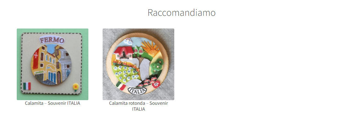

Me queda otra pregunta referida a cómo se seleccionan los productos que se ponen en la home en "raccomandiamo" = recomendamos = ¿como selecciona los productos que pone?, que hay solo 2, y lo mismo  lo pregunto para "i più venditi" los más vendidos y "i preferiti dai fan" los preferidos por los fans ¿como se seleccionan porque en ambos son los mismos?.

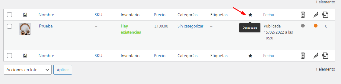

De ser asi cualquier producto puede ser estipulado como destacado desde el listado, haciendo click en el icono de la estrella, te dejo una imagen de referencia

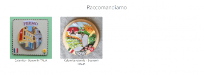

Si por otra parte la seccion esta configurada para que muestre productos en base a una taxonomia definida la cual puede ser por una etiqueta o una categoria es necesario definir a cual corresponde para que puedas añadir mas productos con esas caracteristicas, por ejemplo
Estos dos productos deben tener algo en comun para que aparezcan bajo esa seccion, ya sea una etiqueta o una categoria, tambien vale la pena revisar como esta configurada dicha seccion.
