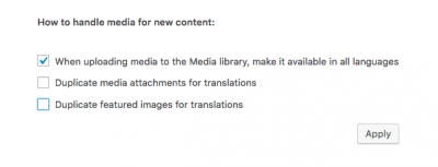

Posiblemente el duplicado de tus imágenes se deba a la configuración que utilizas con WPML, ya que dependiendo de los idiomas en uso la herramienta genera una imagen por cada uno de ellos.
Puedes verificar esta configuración
wpml
desde las opciones WPML->Settings->Media Translation y desactivar las opciones que implican duplicar imágenes

Hola Maku,
El ejecutar esta acción lo que va a ocasionar es que ya no se dupliquen mas las imágenes, ya las duplicadas van a permanecer y puedes eliminarlas desde la biblioteca de medios pero ten presente que esas imágenes pueden estar en uso en otras paginas traducidas.
Mi recomendación es hacer el ajuste, validar las imágenes en uso en las paginas ya creadas y mantenerlas ya que de lo contrario seria necesario volver a cambiar las imagenes en los idiomas que correspondan.
Ahora en adelante ya si incluyes una imagen en una pagina en determinado idioma podra usarse en cualquier otro.

Que tal Maku,
Como te comente antes la duplicidad de las imagenes puede provenir de WPML, ya queda de ti si deseas eliminar las imagenes pero debes verificar que las mismas no estén en uso.
Si realizaste una copia del sitio mas no una importación no veo de donde podrían provenir estas imagenes duplicadas, ten en cuenta que la opción antes compartida de WPML al no estar desactivada cada uno de los medios incluidos en la libreria iban a duplicarse.
Respecto a este comentario Tengo que eliminar manualmente todo el sinfín de imágenes que me ha producido? Pues con hacer una selección múltiple desde la biblioteca de medios bastaría siempre recalcando que debes verificar que las imagenes a eliminar no esten en uso.
