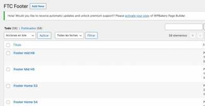

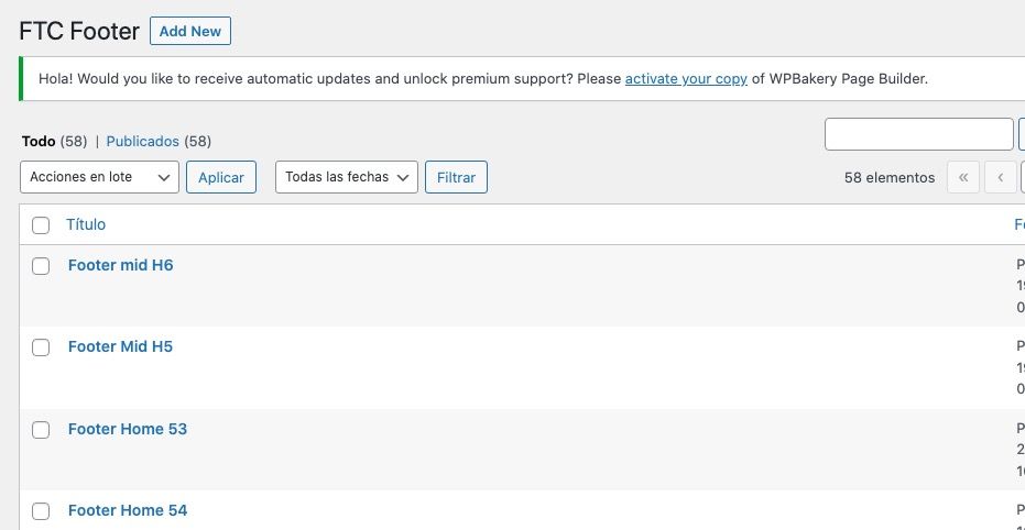

Hola como estan, he intentado editar el footer de esta plantilla que estoy trabajando: https://www.joyeriabatzuk.com/, pero no he encontrado por donde hacerlo
Captura de Pantalla 2022 06 01 a la(s) 5.23.54 p. m.
 , la plantilla tiene 58 opciones de footer (aqui les adjunto una captura de lo que me aparece), y crei que era el que se llama Mid- Element o Bottom - Element, pero realizo los cambios y no se ven reflejados, por donde mas puede ser o cual otra opcion de estas 58 es?

Hola Fabian,

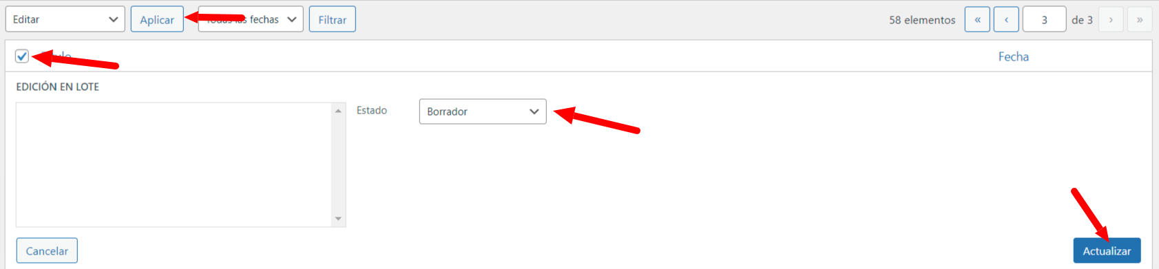

Veo que cortas un poco la imagen, todas las demas plantillas corresponden al mismo nombre footer? te sugeriríamos que edites masivamente y desactives todas colocándolas como borrador:
Vas seleccionando por pagina y luego al tenerlas todas desactivadas vas activando de 10 en 10 hasta encontrar la que está trabajando tu tema, es muy complicado al ser un tema personalizado saber con cual estas trabajando sobre todo al tener tantas como mencionas, incluso es posible que no se encuentre aquí la edición del footer, por lo que tambien te ayuda a verificar si es aqui la sección que buscas para editar el mismo.
Verifica y nos comentas, un saludo 🖐️

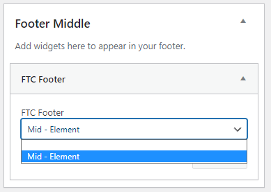

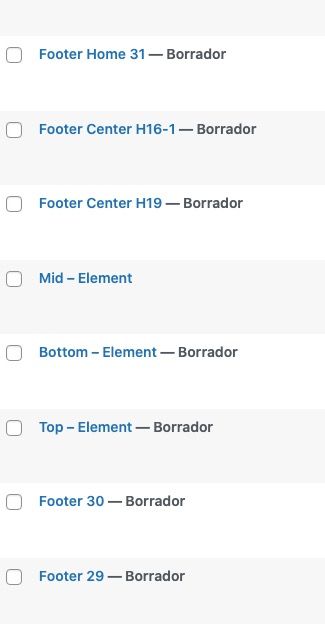

@argenis mil gracias por tu recomendacion, hice la prueba como me dijiste y encontre que efectivamente si es el footer que se llama Mid - Element, pero lo modifico y continua con los mismos contenidos y es el unico que desaparece en el momento que lo pongo en borrador
Captura de Pantalla 2022 06 02 a la(s) 9.35.50 p. m.
 Que mas puede ser?

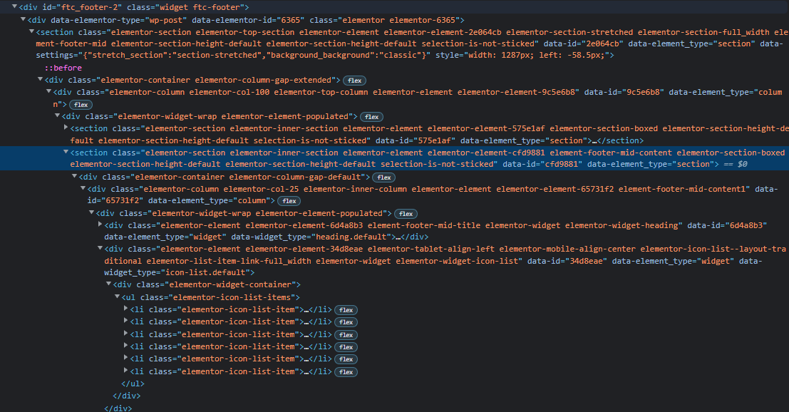

Al parecer en tu sitio tienes disponible dos constructores tanto WP Bakery como Elementor
Leyendo un poco sobre tu theme activo que corresponde a ThemeFTC, primero que nada puedes cambiar la sección que comprende al footer desde el apartado de widgets
Por otra parte volviendo a los constructores considero que el footer actual activo esta construido en elementor según el inspector de código

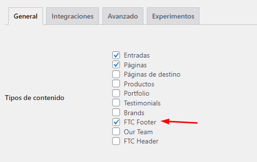

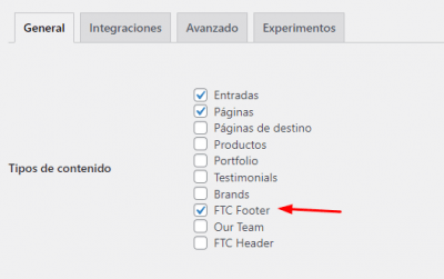

Teniendo esto en cuenta vamos a verificar si desde elementor esta activada la opcion de usar el constructor en las estructuras del footer, para ello desde el panel de administración vamos a Elementor-> Ajustes y validamos lo siguiente
Una vez activo y al guardar cambios seguro podras editar el footer que corresponde con elementor y visualizar los cambios que hagas

@bruno-vichetti Muchisimas gracias!! por toda tu ayuda y dedicacion con mi problema, ya quedo solucionado siguiendo tus indicaciones
Saludos!!
