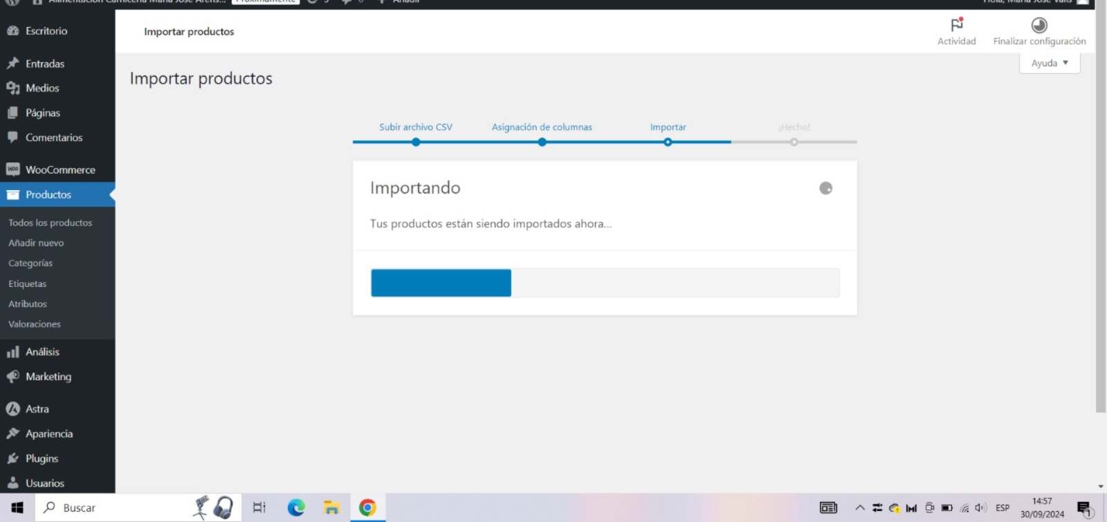

Respuestas: 7
Hola, he estado revisando y no he podido encontrar nada que estuviera mal, pero se queda sin subir.
75bc7082 ac44 462f ae0e 7c996a44930c
Respondido : 30/09/2024 1:06 pm
Respuestas: 42218
Hola Mª Jose.
Veo que son muchos productos y el servidor tiene un tiempo de respuesta y puede provocar lo que comentas.
.- Divide el archivo en bloques de 1000 productos y subes los productos por separado.
Revisa si con eso se soluciona y nos comentas.
Respondido : 30/09/2024 3:15 pm
