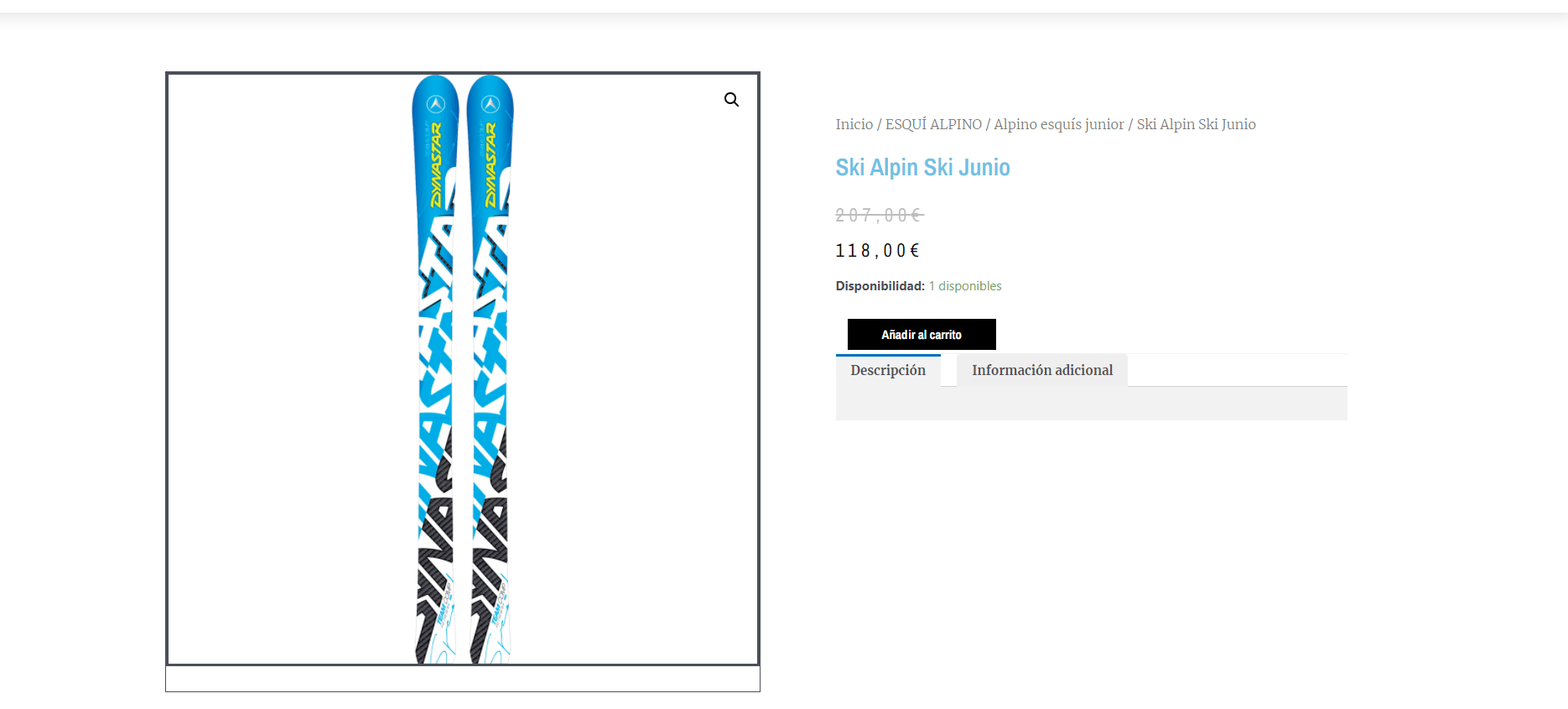

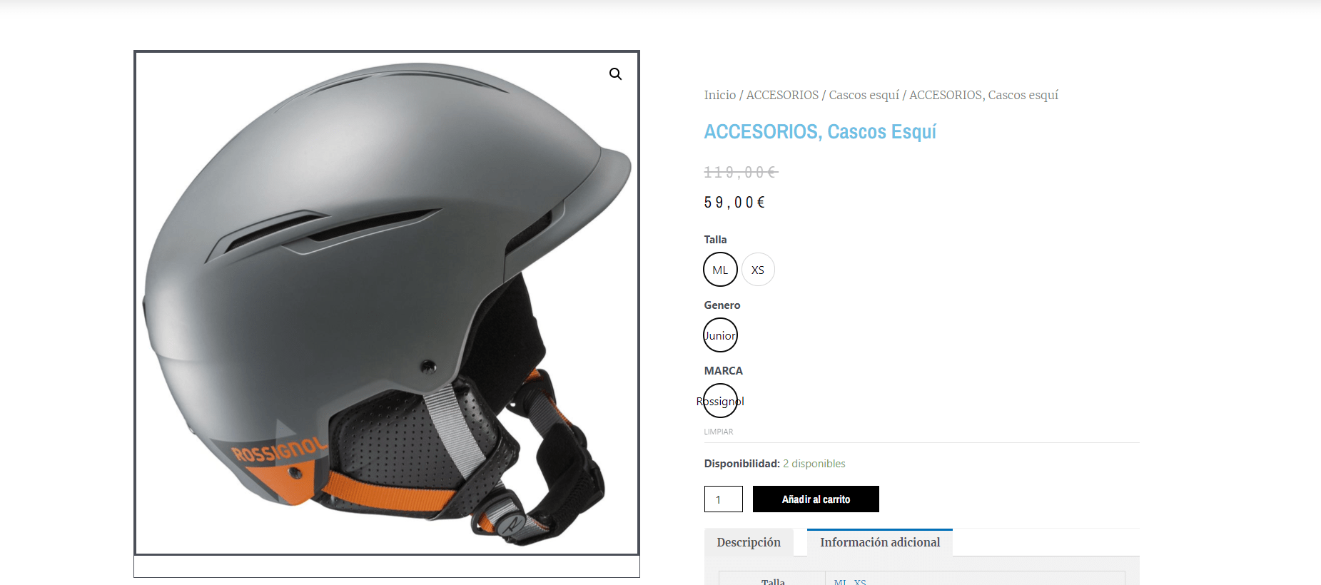

Hola, cuando un cliente entra en una ficha de producto y es un producto variable aparecen los diferentes atributos para seleccionar
2021 11 11 12 56 01 ACCESORIOS, Cascos esquí – outletdemontaña.com
y cuando son productos simples, no aparecen las opciones de selección pq solo hay una opción
2021 11 11 12 56 55 Ski Alpin Ski Junio – outletdemontaña.com
El problema de esto es que el cliente no puede saber que talla está eligiendo con lo cual, necesitaría que apareciese también la selección de atributos para este tipo de productos. ¿Es posible?

Hola Luis Manuel,
En este caso si deseas que el cliente pueda seleccionar una talla debes configurar el producto de tipo variable y luego asignar los atributos con sus variaciones, ten en cuenta que el producto simple no permite seleccionar ningún tributo porque su configuración está indicando que no existen ningún tipo de variación.
Cuando añades atributos en productos simples sin las variaciones solo le estás indicando al usuario que este producto tienes algunas características adicionales como el color, peso, medidas, pero no indicándole al cliente que puede seleccionar un atributo de estos

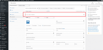

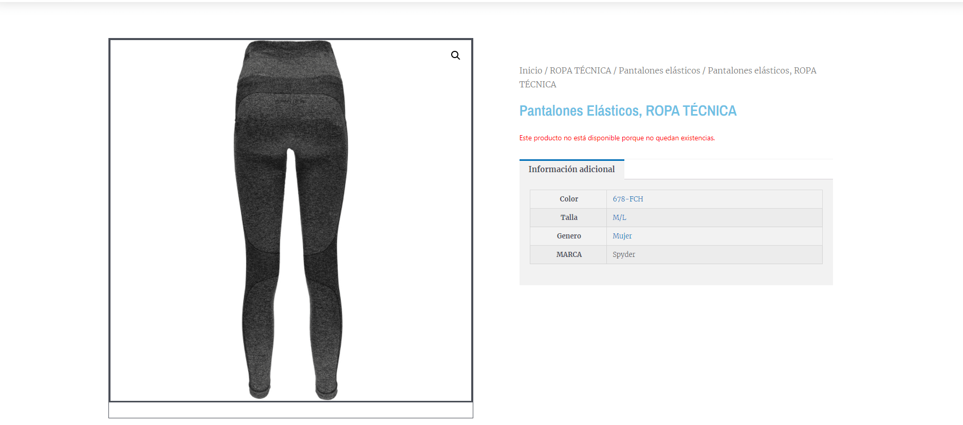

@pepesoler Hola Pepe, cuando hago lo que me dices, es decir, selecciono un artículo que tiene una única unidad, lo cambio a producto variable y dejo como atributo solo la talla, lo que me sucede es que de repente ese artículo muestra de repente que no tiene stock y además desaparece el precio y la descripción
2021 11 12 11 26 43 Window
. Te mando pantallazo
Respondido : 12/11/2021 10:27 am
Respuestas: 42221

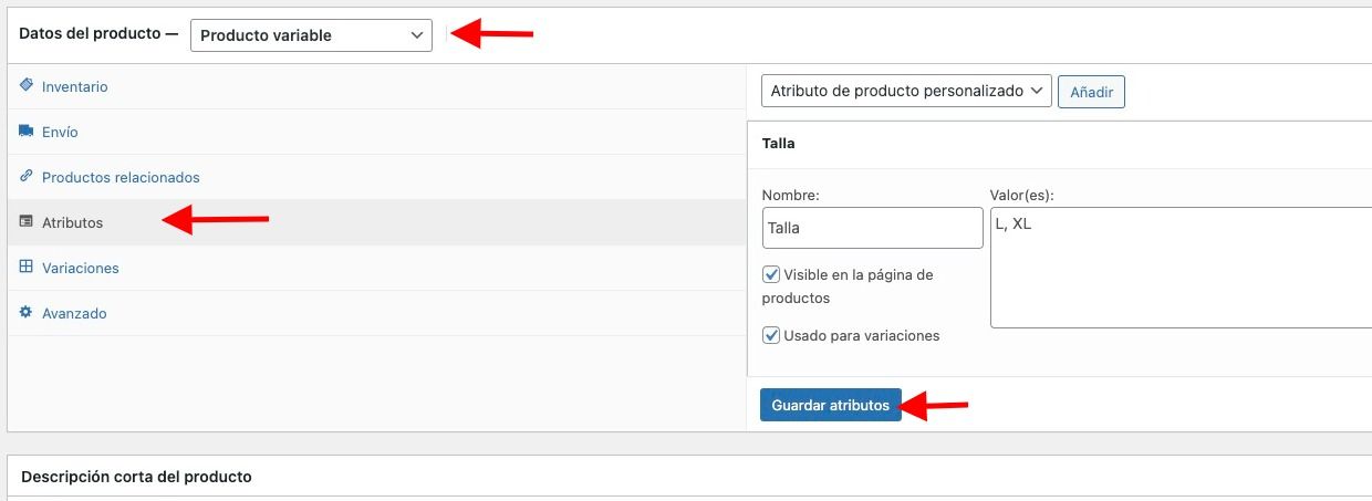

Hola Luis Manuel

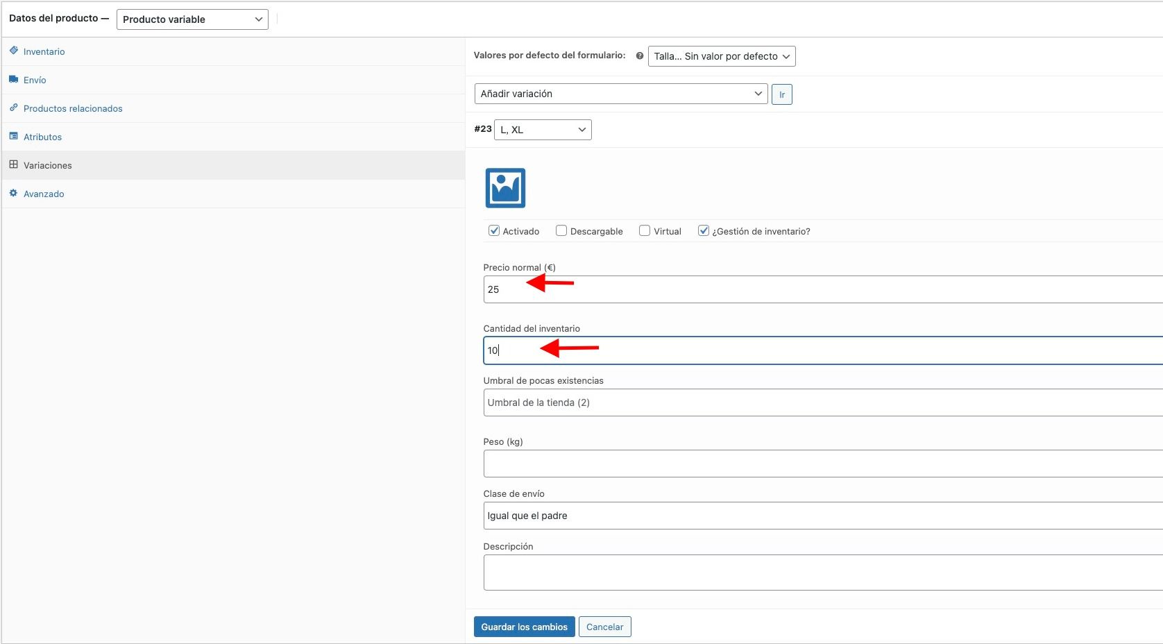

Tienes que editar las variaciones, añadir el Stock  y precio de cada variación, si esos datos no estan el producto aparecerá sin Stock o no se podrá comprar:
 .- Edita el producto, añade el Atributo y selecciona " Utilizar para variación
screenshot masquecms.es 2021.11.12 11 35 00
.- Edita las variaciones y añade el Precio y el Stock de cada variación:
screenshot masquecms.es 2021.11.12 11 37 50
Respondido : 12/11/2021 10:39 am

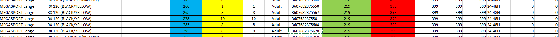

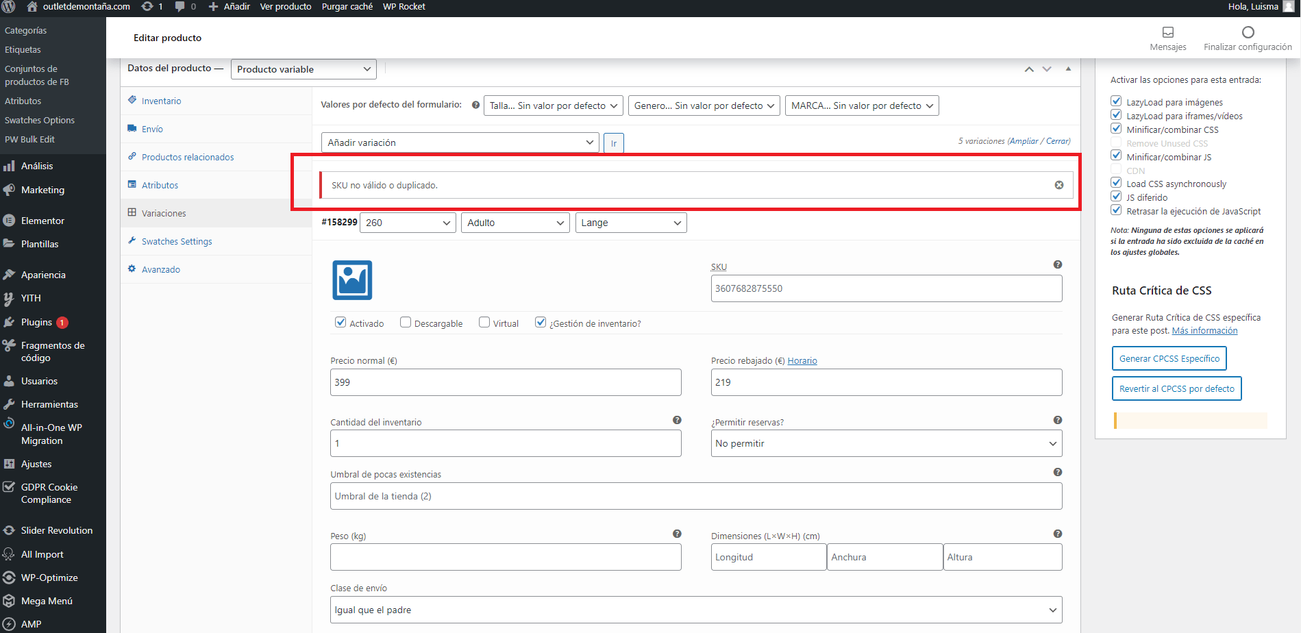

@karen Hola, he conseguido que los atributos salgan en la ficha de producto pero ahora me surge una duda. Yo convierto todos estos artículos que son el mismo pero con diferente talla,
2021 12 01 16 10 33 Stock 035219   Excel
en un solo producto variable, y lo que me pasa es que siempre, con el primero de ellos me sale este error:
2021 12 01 16 09 35 Correo

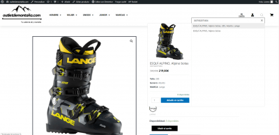

 De forma que cuando yo meto el SKU  en el buscador no aparecen seleccionados los atributos correspondientes a ese SKU en la ficha de producto,
2021 12 01 16 12 49 ESQUÍ ALPINO Alpino botas outletdemontaña

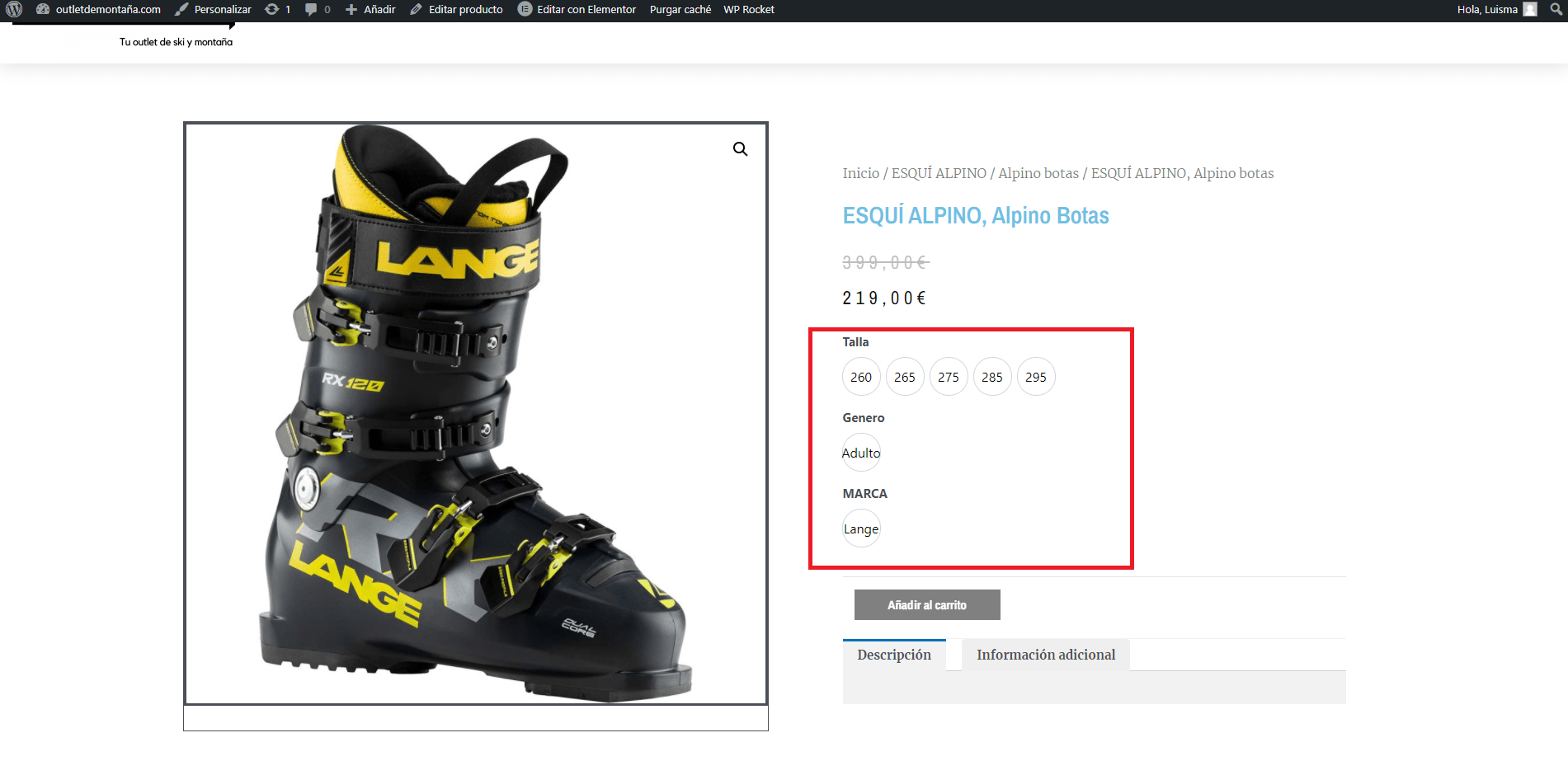

Sin embargo, si meto el SKU de las demás variaciones, si quedan seleccionados:
2021 12 01 16 22 32 Correo
2021 12 01 16 22 51 ESQUÍ ALPINO, Alpino botas – outletdemontaña.com
Parece como si el SKU del primer producto no estuviera asignado al mismo y por lo tanto me surge la duda de si las actualizaciones de stock, que están asociadas a los SKUs, se van a efectuar correctamente.
Respondido : 01/12/2021 3:26 pm
Respuestas: 19397
Hola Lusi Manuel,
En este caso verifica el Sku que estás añadiendo en el producto, ten en cuenta que este sku no puede estar duplicado por lo que genera este error. De manera general puedes verificar la siguiente entrada donde se presentó un tema similar -> https://www.webempresa.com/foro/administracion-wordpress/sku-duplicados-o-invalidos
Si continúas con el error abre un nuevo tema para ello, de esta forma mantenemos un control sobre el hilo y podemos ayudarte con mayor detalle
Respondido : 01/12/2021 3:45 pm

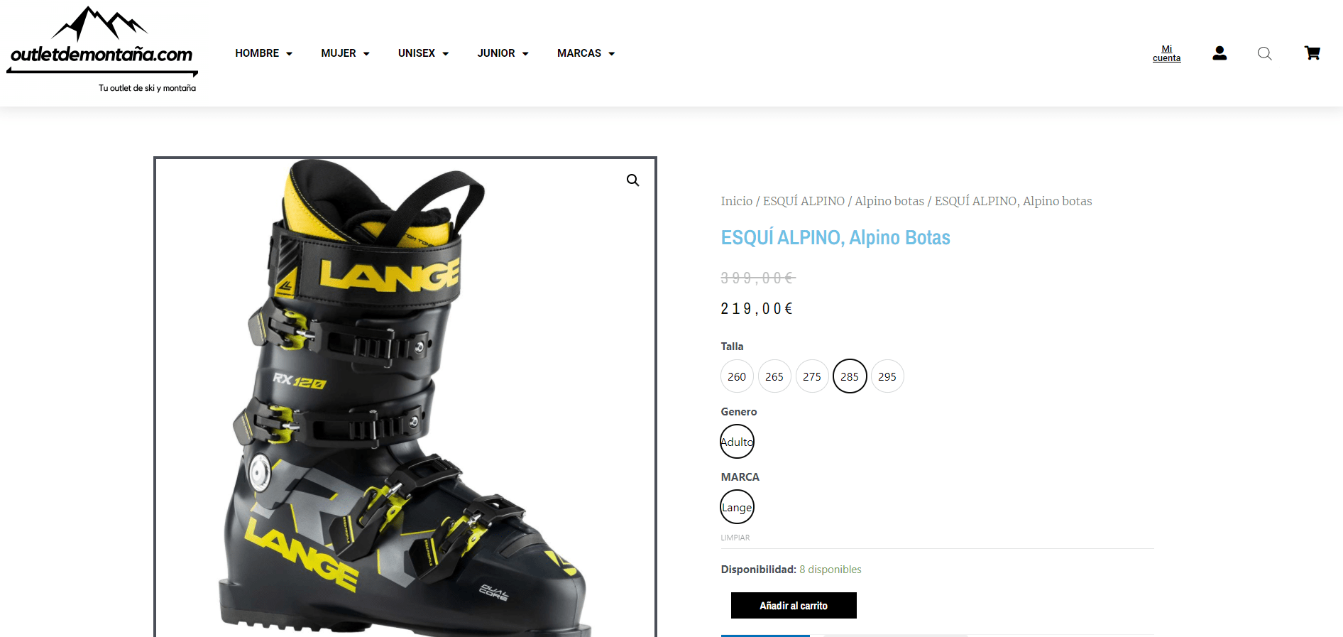

@pepesoler A ver si me explico bien, y lográis entender lo que estoy haciendo. Por alguna razón que desconozco, la importación del CSV de mi proveedor me genera en algunos productos que deberían ser variables, por ejemplo este:
 en 5 productos simples de manera que en la ficha de producto no aparecen las opciones para seleccionar talla, color,... osea estas:
Yo, lo que estoy haciendo es unir esos 5 artículos simples en un solo producto variable, entrando en el primero de ellos cambiándolo de simple a variable y añadiendo los atributos correspondientes para después generar las variaciones correspondientes. A esas variaciones le pongo precio normal, precio rebajado, stock y SKU. Pero cuando hago esto, siempre me indica este error
Y el resultado de la búsqueda con el SKU es bueno para todas las variaciones:
 Salvo para el artículo simple desde el que configuro todas las demás variaciones:
en el que aparece el articulo variable completo. De ahí mi pregunta
Respondido : 01/12/2021 4:19 pm

@pepesoler Si tu proveedor utiliza Productos distintos para cada variación, en las opciones de las variaciones tienes que añadir el SKU de esa variación, es decir, tenemos una bota de color negro con un este SKU 1234567 y la misma bota amarilla con el SKU 7654321 en la variación del producto tienes que añadir el SKU de cada producto.
Yo hago eso que dices, a cada variación le pongo el SKU de mi proveedor. El problema es que para la variación de talla 260 (en la columna amarilla las tallas), si introduzco su SKU en el buscador de la tienda, me aparece el producto variable completo, es decir, sin que se marquen sus atributos,
Sin embargo, si pongo cualquiera de los demás SKUs, en la ficha de producto me aparecen marcados sus atributos.
Por eso tengo dudas sobre que pasa con las actualizaciones de stock de la talla 260.
