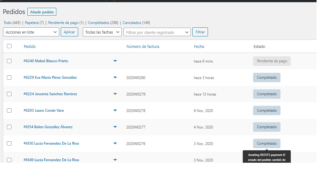

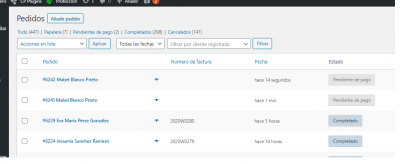

Respuestas: 171
He vuelto a poner ese código, al instante elimina todos los pedidos cancelados de fechas anteriores.

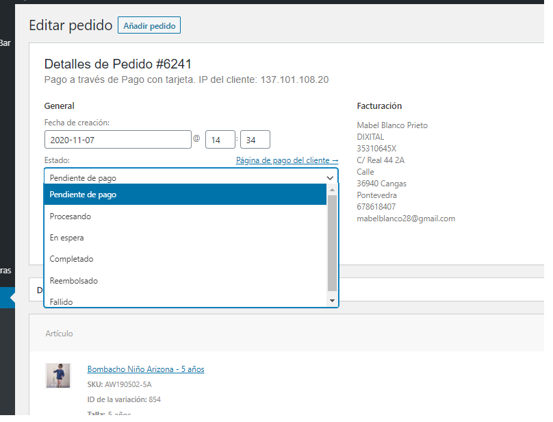

Procedo a hacer una compra, al llegar al TPV cancelo, me sale el mensaje de pedido cancelado, pero al ir a Pedidos me aparece Pendiente de pago, y mi duda es si en algún momento lo va a pasar a Cancelado y eliminarlo, porque necesito que sea al momento, porque la opción Cancelado entre la lista de acciones ya no aparece.
No aparee Cancelado
Listado de pedidos   Pendiente de pago
Respondido : 07/11/2020 2:41 pm

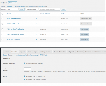

Respuestas: 171
Debería ser así, pero no pasa.

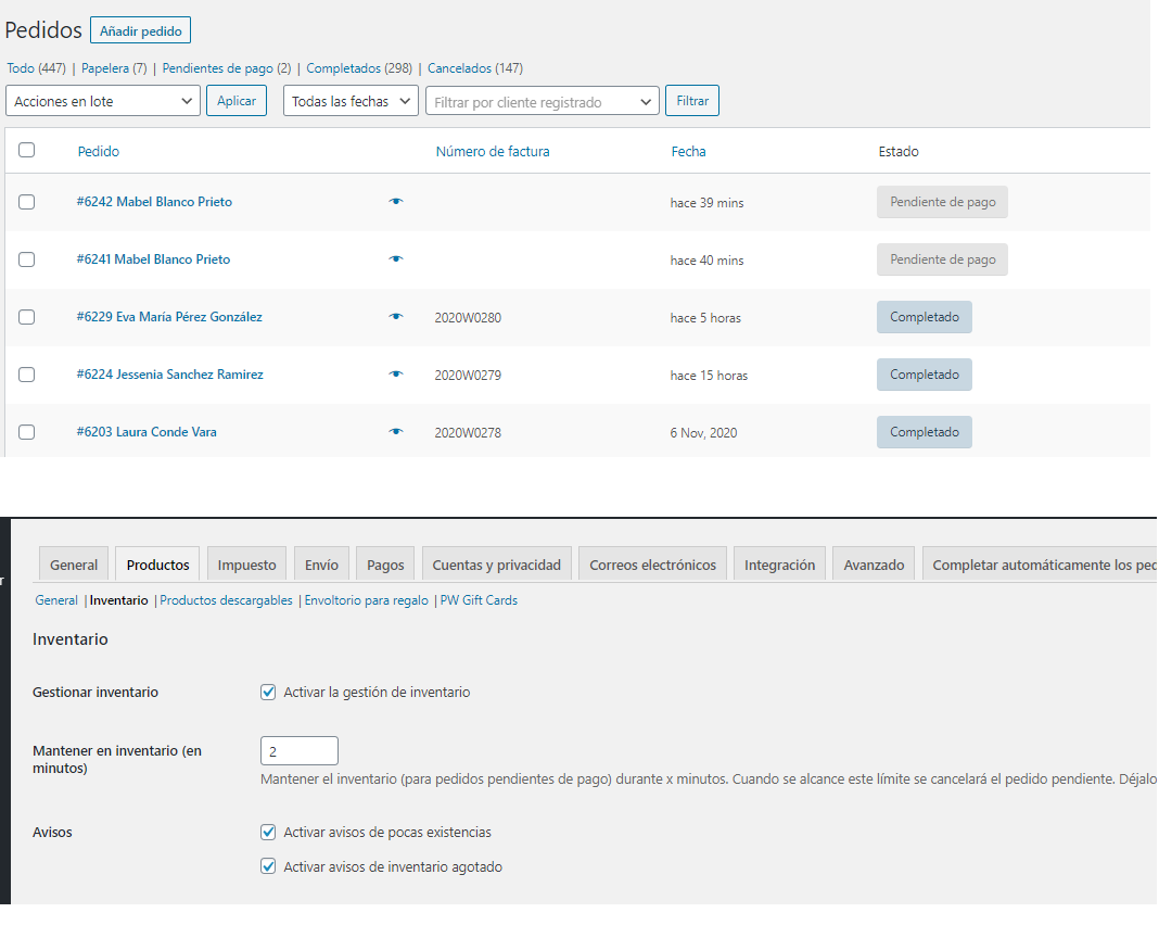

Acabo de refrescar y pasaron 40 minutos y sigue en Pendiente de pago, no lo cancela. Como te puse en la imagen anterior, no sé si será porque la opción de Cancelado es como si no existiera, verás que en el desplegable no aparece. Te pongo captura de la configuración en Inventario y la lista de pedidos donde siguen en Pendiente de pago.

En este caso coméntanos cual es la url para darle un mejor vistazo, adicional esta herramienta de auto cambio debería funcionar ya que es innata del woocommerce, has instalado algún otro function que pueda estar deshabilitando esta función?

La función de WooCommerce funcionaba antes de introducir el código del que hablamos en functions. Antes al cabo de 60 minutos el estado del pedido Pendiente de pago pasaba a Cancelado. Cuando lo cambié a dos minutos no lo hacía en ese tiempo, pero sí lo hice al cabo de 40 minutos (aunque parezca raro).
Pero fue al introducir el código para eliminar los pedidos cancelados, cuando el pedido se queda permanentemente en Pendiente de pago, por eso te mandaba la imagen de que Cancelado ya no aparecía disponible en el desplegable de estados.
Hace ya tres horas del pedido y sigue en Pendiente de pago.

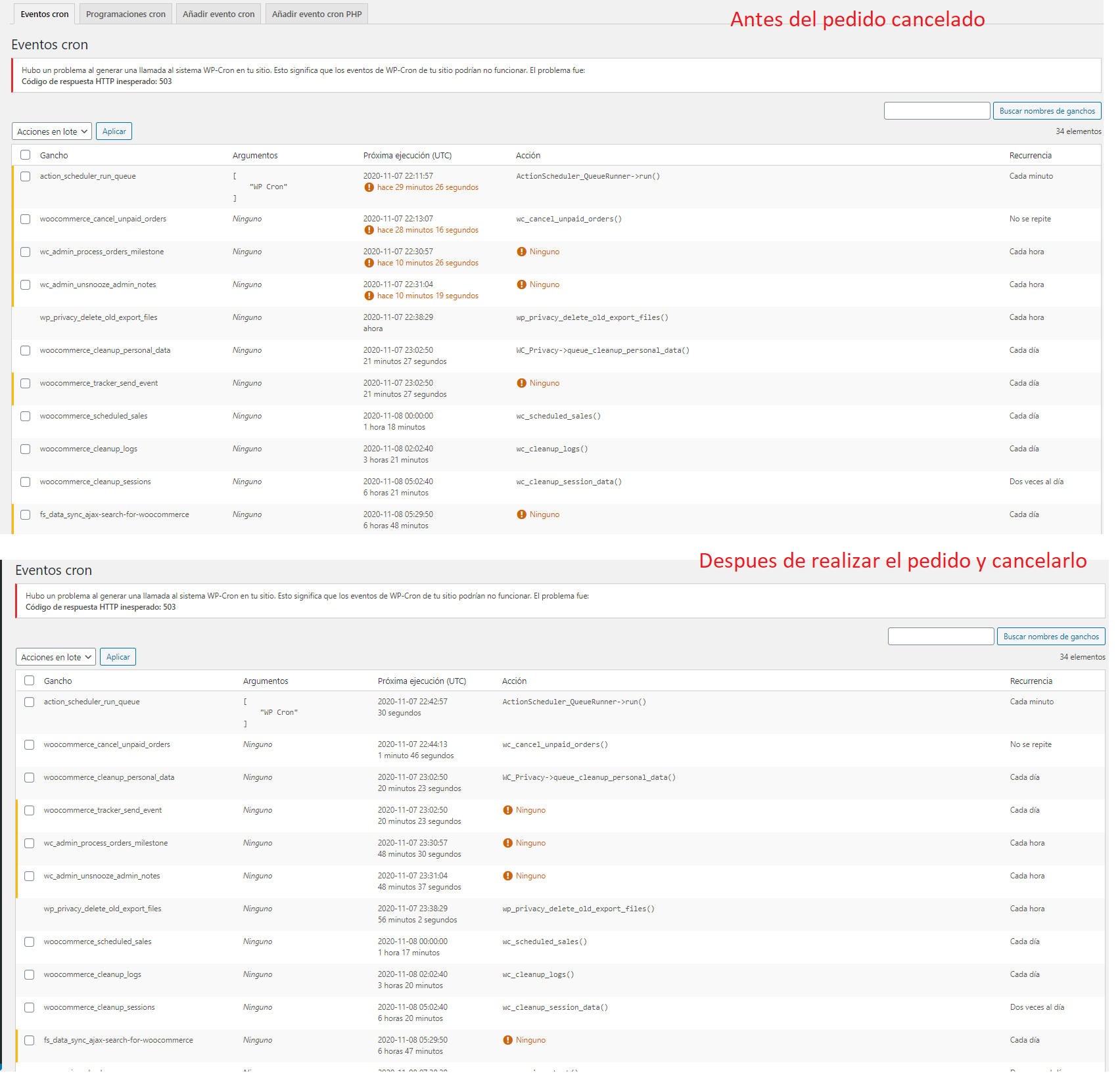

Respuestas: 171
He hecho lo que me indicas, pero no sé interpretar las tareas cron, he hecho dos capturas de pantalla, antes y después de cancelar un pedido, por si podéis ayudarme a interpretarlo y averiguar algo.
Tareas cron
Respondido : 07/11/2020 10:45 pm

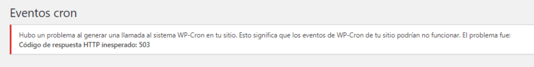

En la imagen que envías indica que no tienes activo el cron, veo que te sale un error 503.
Has realizado alguna modificación de código recientemente? en el archivo wp-config.php o .htaccess?, podrías probar deshacer los cambios.
