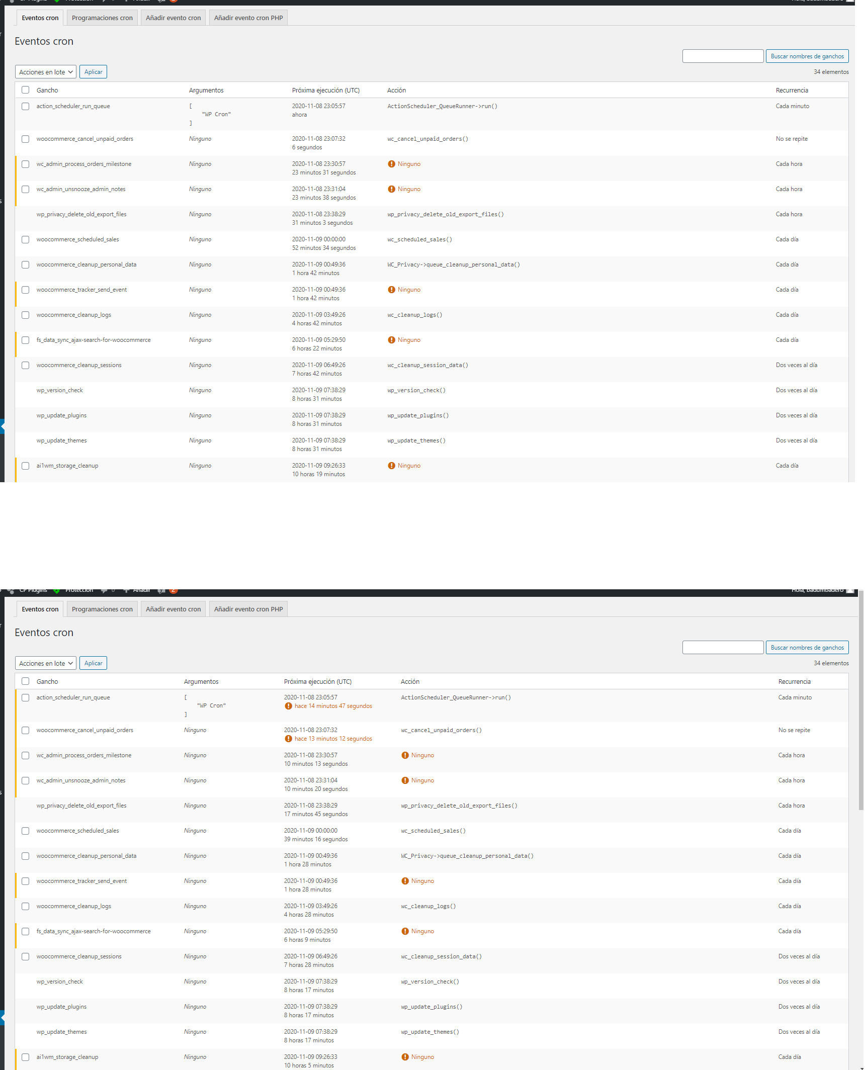

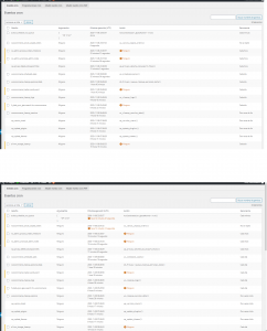

En wp-config no hay ninguna línea que contenga "cron".
Pero acabo de entrar otra vez en Wordpress, Eventos ron y ya no aparece el error, hice dos capturas:
Tareas cron 2
