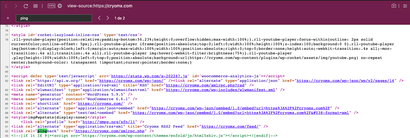

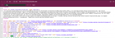

Respuestas: 55
Adjunto una captura de pantalla. Está dentro del head.
Captura de Pantalla 2022 11 22 a las 11.29.57
Respondido : 22/11/2022 10:31 am
Respuestas: 42190

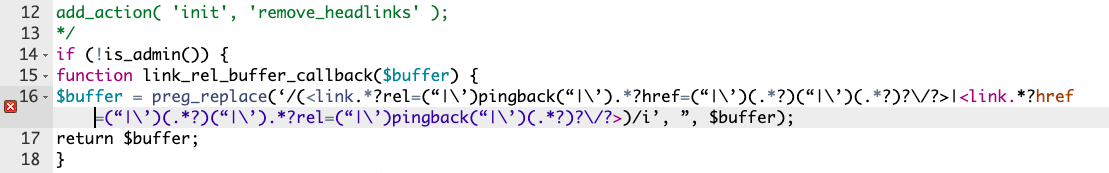

Hola de nuevo
He probado a colocar el código pero me da un error al insertarlo (marca una línea como errónea). Adjunto una captura por si alguien sabe dónde puede estar.
Captura de Pantalla 2022 11 22 a las 17.49.05

Hola Javier,
Disculpa puedes indicarnos este código de donde lo has tomado? de manera general veo que solo están intentando eliminar la línea que nos comentas de tu sitio web en el archivo header.php
Coméntanos la guía que estás siguiente con este código de forma que lo revisemos con mayor detalle.
Respondido : 22/11/2022 5:18 pm
Respuestas: 55
Hola @karen
Lo he tomado del enlace que ha sugerido Pepe
Hola Javier.
Revisaste en el archivo header.php a ver si se encuentra la línea ?
En este enlace tienes una consulta de lso desarrolladores donde tratan el tema:
->  https://kriesi.at/support/topic/xmlrpc-php-disable-brute-force-attack-pingback/
