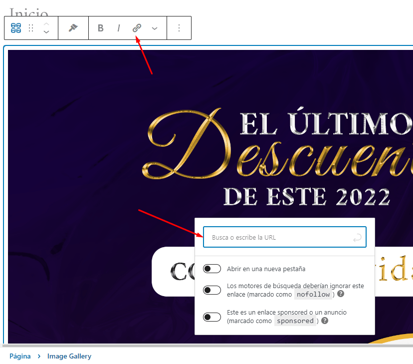

Hola buenas tardes, en la foto que adjunto tengo un slider y me gustaria que la gente pulse la foto y este enlazada ( cada foto un enlace ) gracias

Que tal Marcos,
El bloque que utilizas proveniente del plugin Spectra deja agregar enlaces a la imagen pero es a su caption o texto a mostrar y no a la imagen como tal
Para ello debes seleccionar la imagen, añadir un caption y a ese caption puedes colocarle un enlace

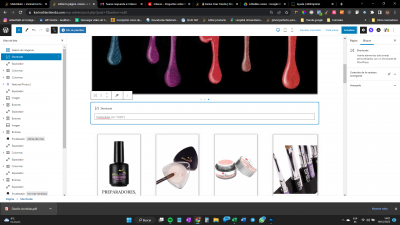

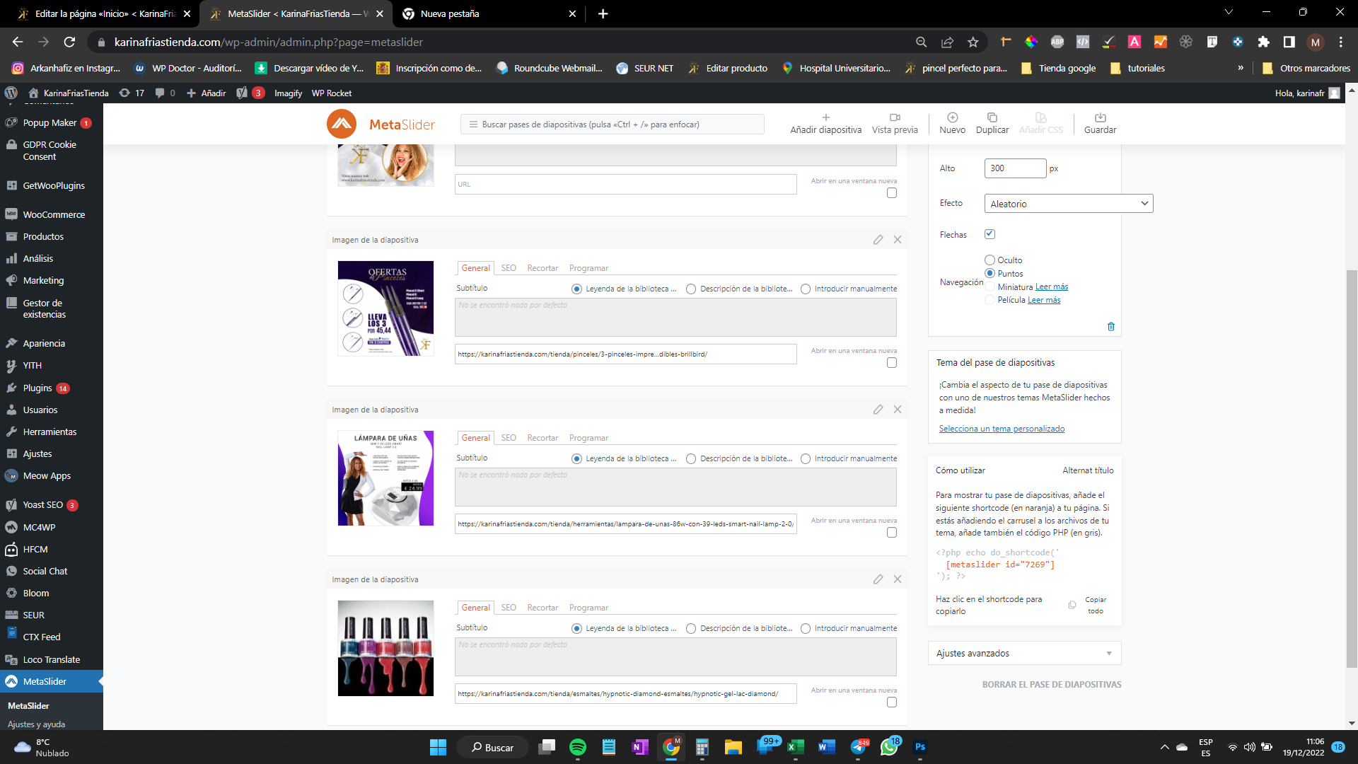

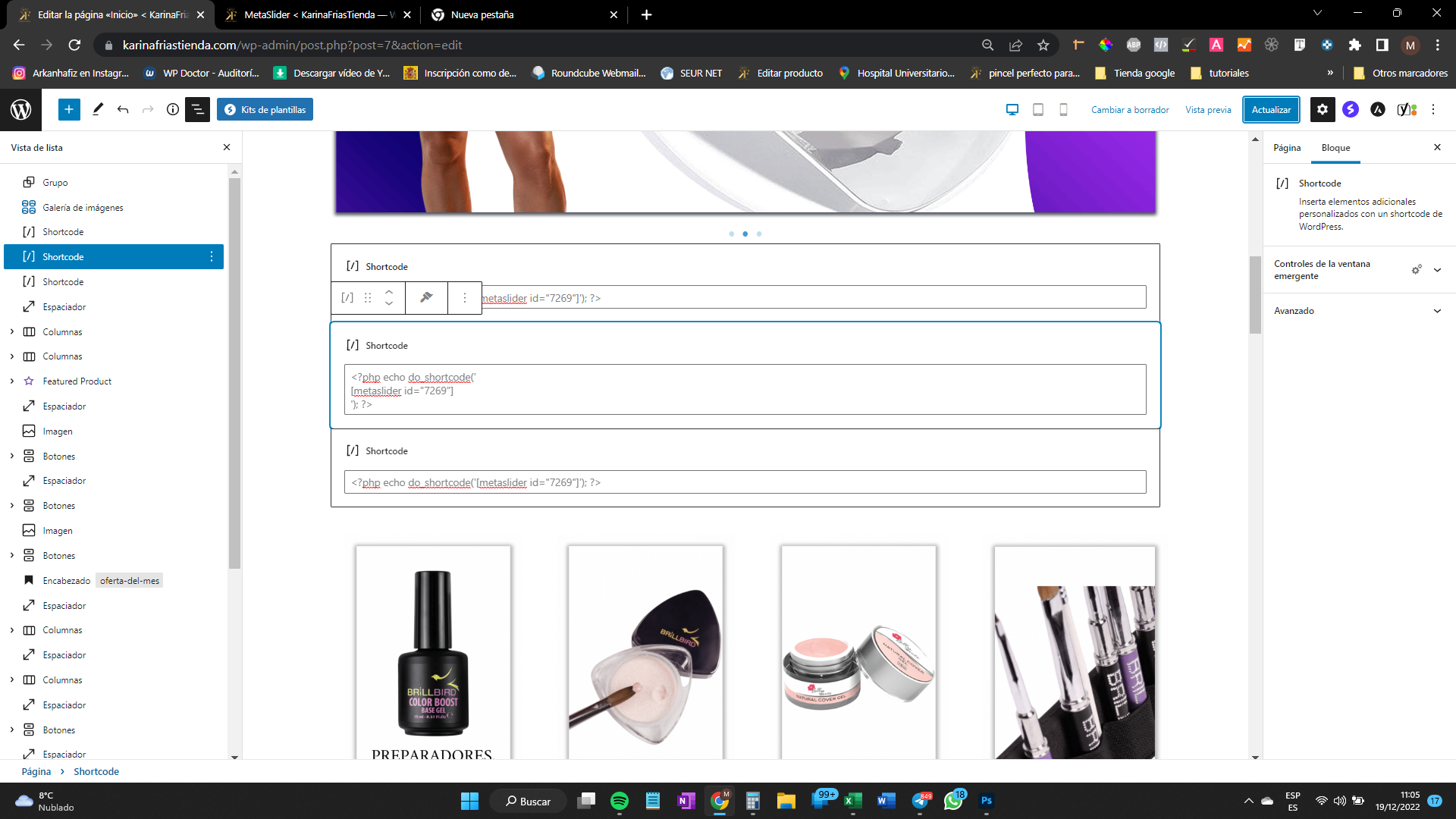

muchas gracias. no logro que aparezca . te adjunto capturas. puse el short code y nada ( lo pondré mal a lo mejor )

Hola Marcos.
Por defecto en el módulo de Galería de imágenes no se puede añadir un enlace personalizado.
Sobre el tema de MetaSlider solo tienes que añadir el ShortCode:
[metaslider id="7269"]Contenido solo visible a usuarios registrados

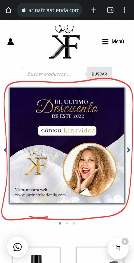

Muchas gracias por responder, acabo de ponerlo y si se pasa por la web vera que no aparece nada aparte se ve eso de Hide Hide

hola Marcos.
Añade solo lo siguiente:

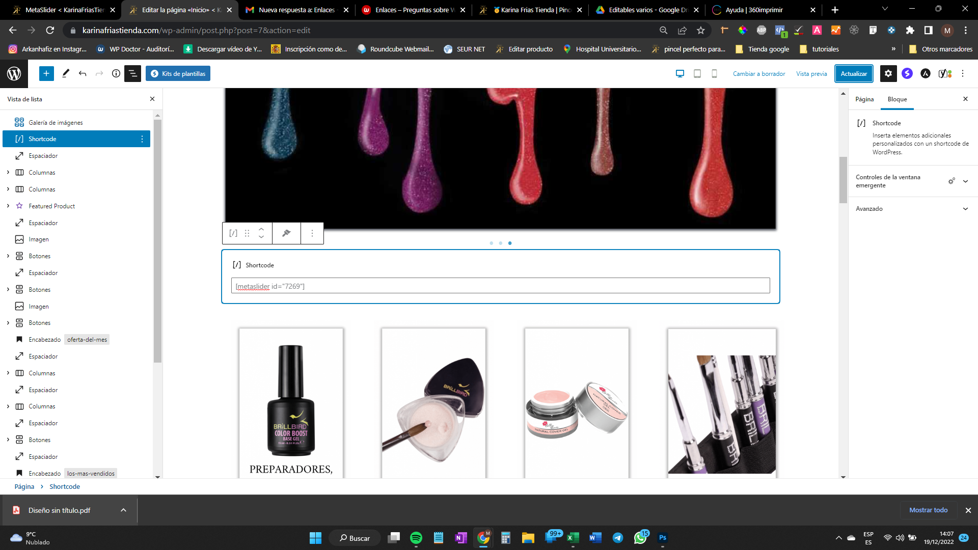

Respuestas: 58
no funciona

Respuestas: 58

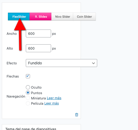

Hola Marcos.
En las opciones del Slider utiliza FlexSlider y guarda los cambios:
screenshot mary52.webempresa.eu 2022.12.19 14 40 13
Una Vez lo tengas elimina la caché de WP Rocket y cargas la pagina para ver si se muestra el slider.
