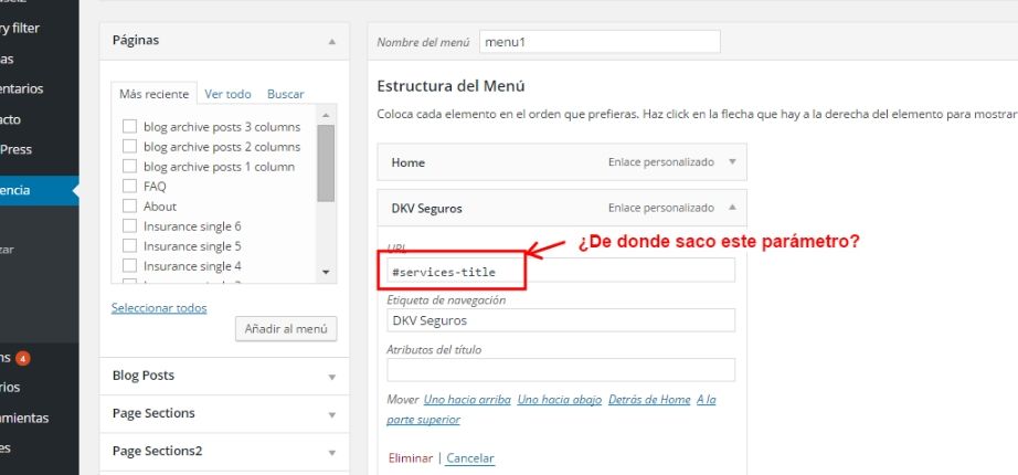

Me gustaría hacer link entre una pestaña de menú y una sección de la portada en una plantilla configurada como Onepage
Me explico.
Desde menú se enlaza a otra a una página de la web con un parámetro que le precede una "#".
¿De donde se saca ese parámetro?

No me cuadra la url que pones sobre la web en la que realizas la consulta y la captura de pantalla. La web que ha puesto es un Joomla y la captura se corresponde a un WordPress.
Tendrías que indicarnos la dirección de la página web sobre la consultas para que la podamos revisar, ya que este funcionamiento de enlace con una sección de la portada depende del tema que se esté utilizando.

Hola Salvador,
En los temas OnePage los enlaces del menú funcionan de forma diferente, te explico brevemente:
Como bien nos colocas en la captura es un enlace que en vez de llamar a una dirección web (ej. -> https://www.webempresa.com ) lo que hace es llamar a diferente partes de la página ya cargada.
Por ejemplo, si pulsas en "integral" verás que tiene -> #seguro-integral
¿Esto que significa? que cuando se pulse en el menú Integral, el enlace va a buscar el bloque dentro de la página ya cargada llamado -> #seguro-integral y de ahí, que se produzca ese "desplazamiento" hacia abajo hasta donde está dicho contenido.
Así se repite en diferentes partes.
Esto puedes verlo desde el código fuente de la página. Para verlo te recomiendo usar FireBug ->
Si quieres que apunte a una parte de tu web tipo -> https://www.webempresa.com/foro tan solo tienes que en la casilla URL coloca directamente -> https://www.webempresa.com/foro (en tu caso será otro dominio y otra sección)
Evidentemente debe existir la página desde el apartado páginas con el mismo enlace.

Gracias!
¡Está resuelto!
