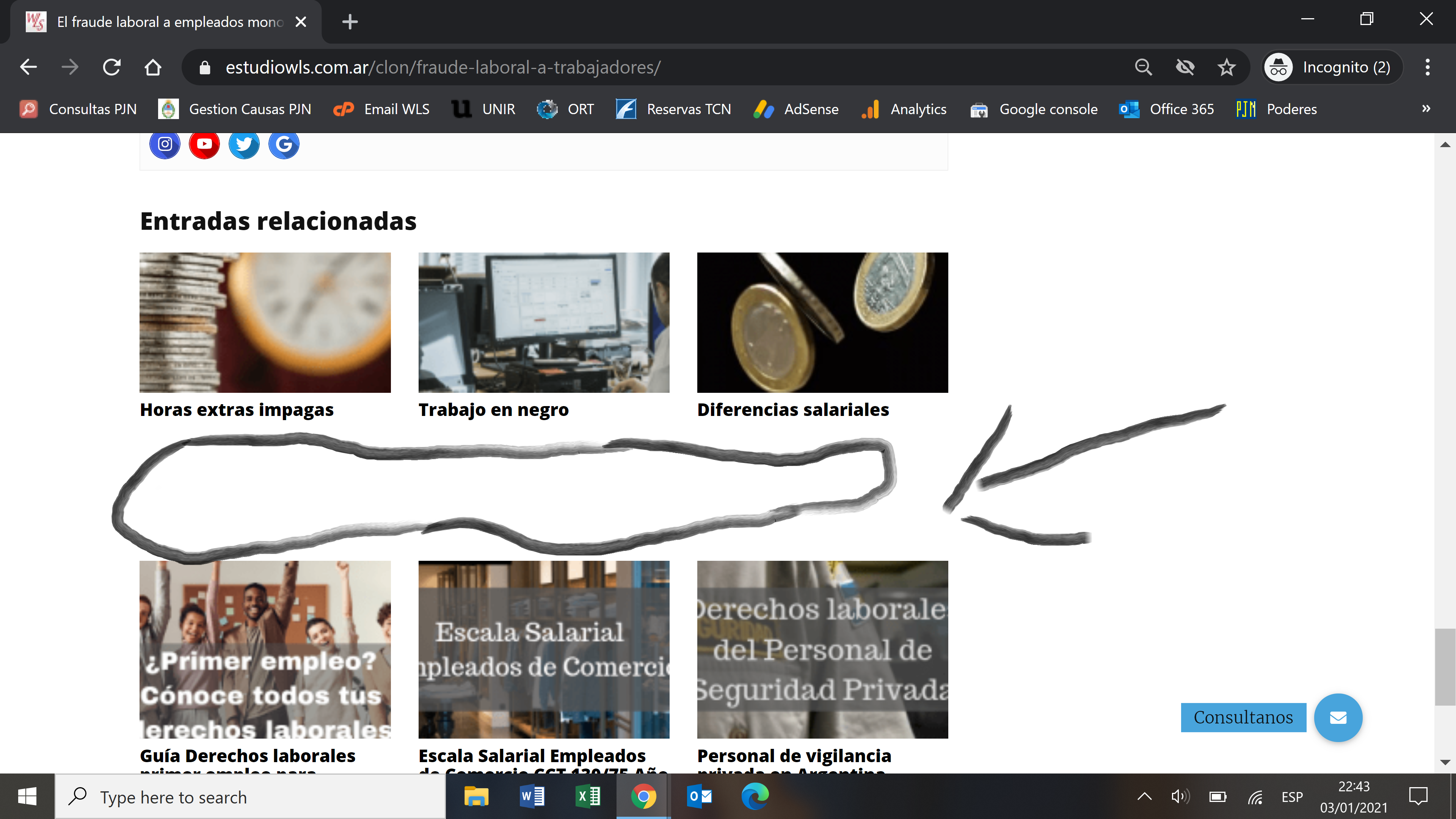

Hola, necesito cambiar el nombre de entradas relacionadas por Artículos relacionados, como puedo hacerlo?
Ademas, necesito eliminar el espacio que se genera entre las miñaturas de las entradas relacionadas
Les adjunto un print de pantalla
Pueden ver esto en cualquier post de la pagina, por ejemplo:
https://estudiowls.com.ar/clon/trabajo-en-negro-que-hacer/
Gracias!

Hola Walter,
Para modificar el texto de entradas relacionadas puedes probar con el siguiente plugin Loco Translate una vez lo instalas solo debes seleccionar el tema a traducir tu tema y ubicar la palabra a traducir.
Te comparto la siguiente guía donde explican como realizar traducciones de temas y plugins con este complemento -> https://www.webempresa.com/blog/traduce-temas-y-plugins-desde-tu-wordpress.html
Con respecto a el espacio entre las entradas este se debe a que el alto de las secciones de esta sección es superior y por ello se crea este espacio inferior, para solucionarlo puedes probar añadir un alto determinado. Para ello puedes probar con el siguiente codigo CSS, debes añadirlo en el apartado Apariencia -> Personalizar -> CSS Adicional
.entry-item.column-third {
height: 300px !important;
Respondido : 04/01/2021 12:26 pm
