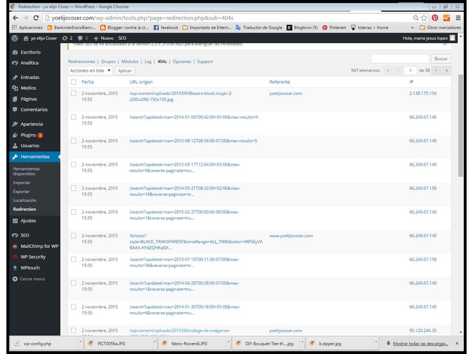

Aquí te adjunto una captura de pantalla

Con la captura que nos adjuntas no nos dice nada respecto al problema.
En esa misma pantalla, accede a la pestaña 404 y logs y facilítanos captura de los últimos resultados.

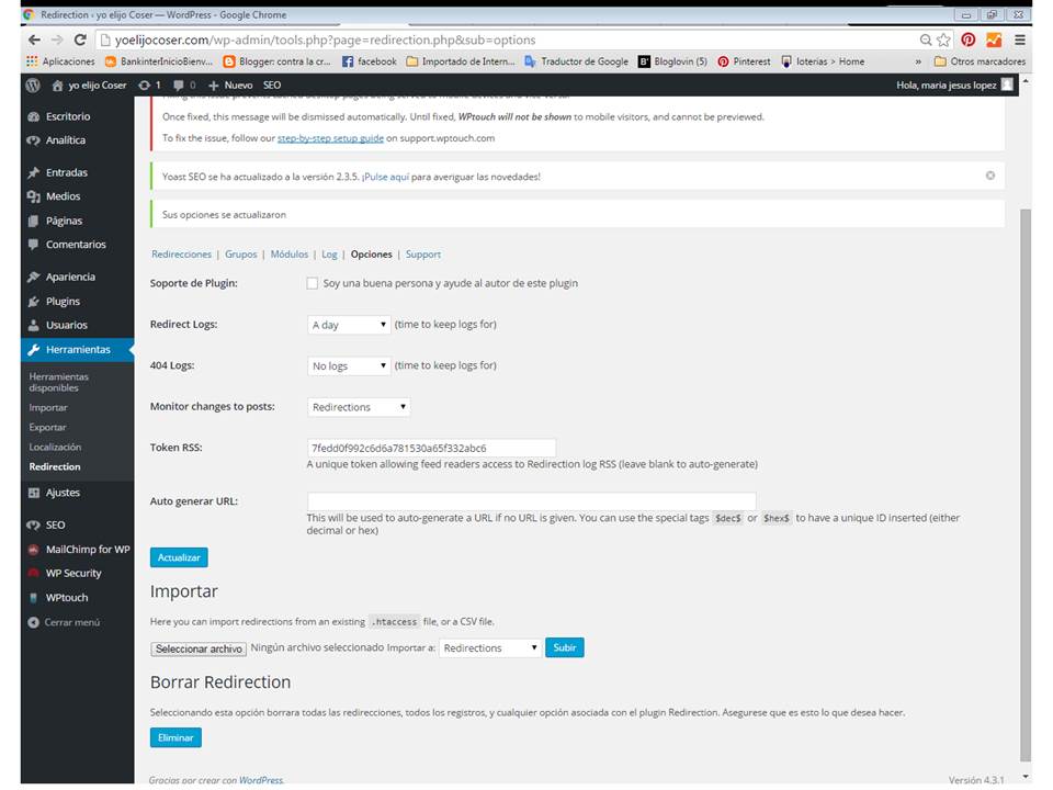

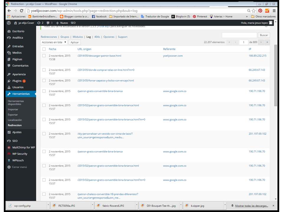

Respuestas: 11
aquí están las capturas
