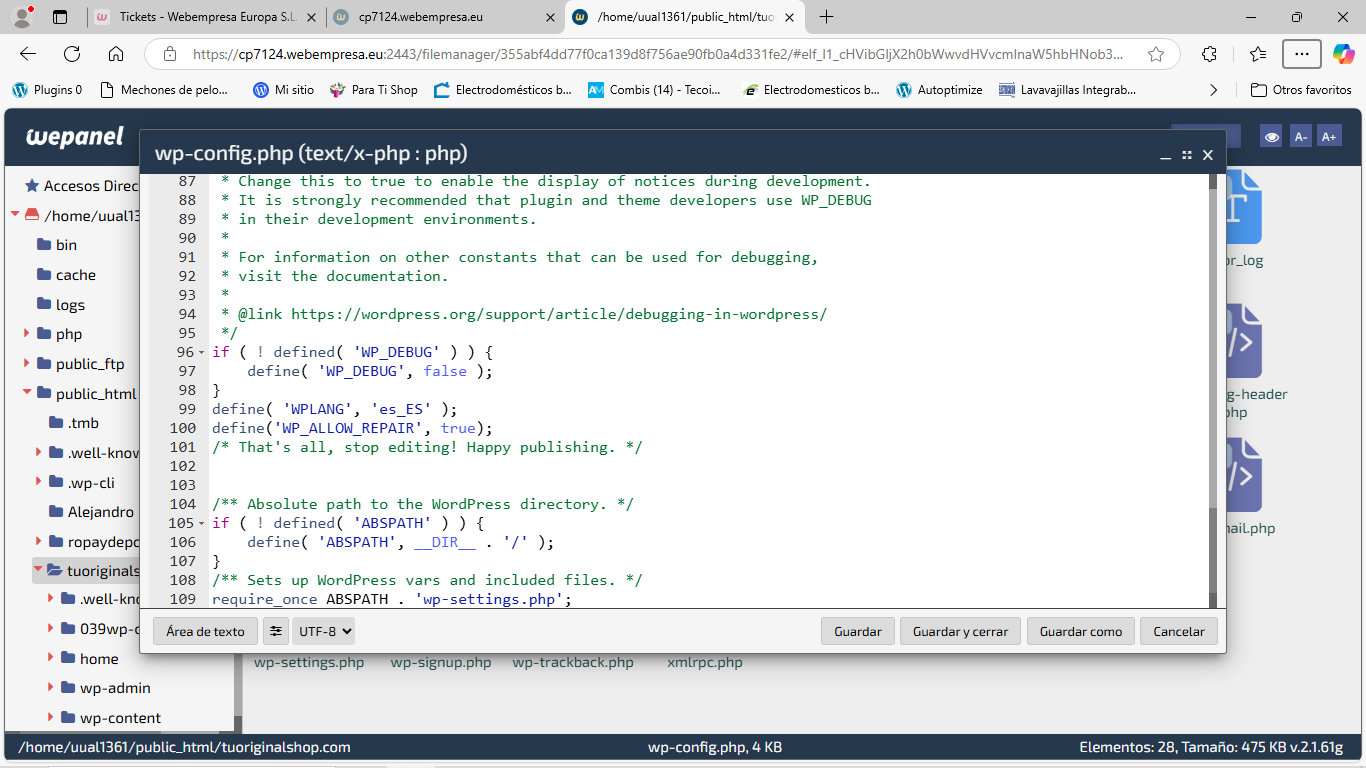

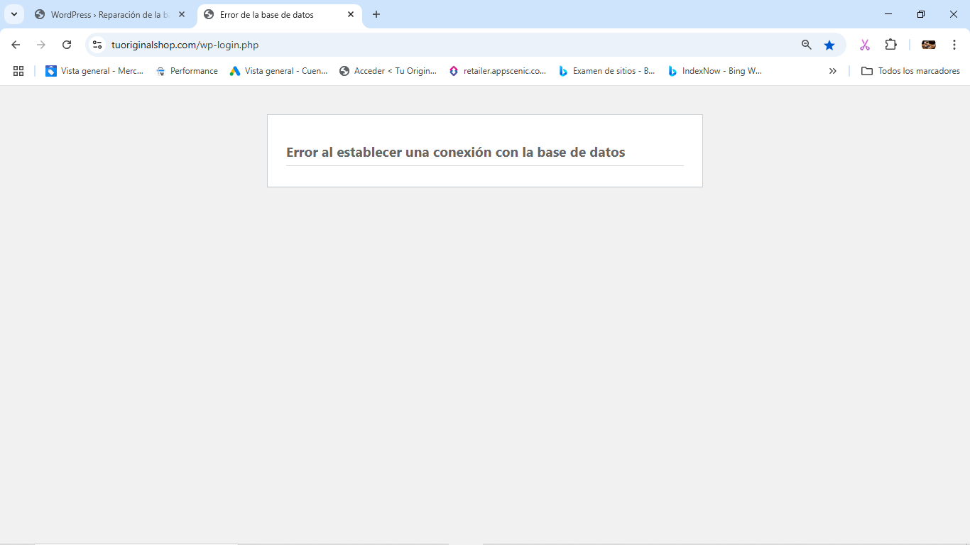

Buenas he abierto otro tema ya que el sistema me dice que el tema anterior está cerrado que es donde estábamos tratando esto .
He seguido estos pasos y no puedo acceder

Hola Alejandro.
Estas tocando la base de datos ?
La página no cargaba porque las tablas siteurl y home estaban eliminas y la modificación que hicimos el otro dia del Upload también estaba cambiada otra vez.
No toques nada de la base de datos, modificar la base de datos de WordPress directamente desde phpMyAdmin es muy arriesgado, y solo debería hacerse en casos extremos o con mucho cuidado y siempre haciendo antes una copia de seguridad.
Revisa si ahora te carga todo bien.

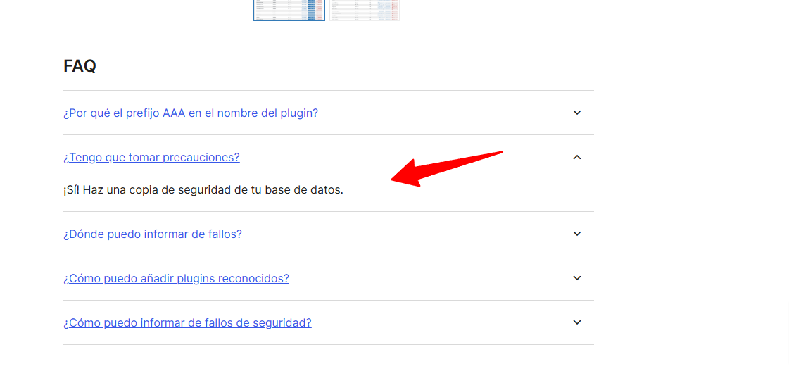

Hola este es el plugin del que hablo AAA Option parece ser interesante para ver las cargas automáticas no eliminaré nada antes de consultar con ustedes claro está.
Como lo veis?
https://es.wordpress.org/plugins/aaa-option-optimizer/

En este caso este plugin si realiza acciones en tu base de datos, ten en cuenta que cualquier pluign que indique va a remover las cargas de tu sitio web quiere decir que está revisando la base de datos y las modificaciones se realizan en ella.
Ten en cuenta que muchos plugin necesitan esto para su funcionamiento, no creo que esto sea algo en lo que necesites mirar tan detenidamente, ten en cuenta que WordPress en un CMS que te permite la gestión del contenido, pero su código en sí o el código que añadan otros plugins son vitales para su funcionamiento, incluido las cargas.
Por cierto el propio plugin te indica si necesitas realizar una copia de seguridad de tu base de datos, ya con ello tienes una pista de lo que puede generar si se elimina algo incorrecto.
