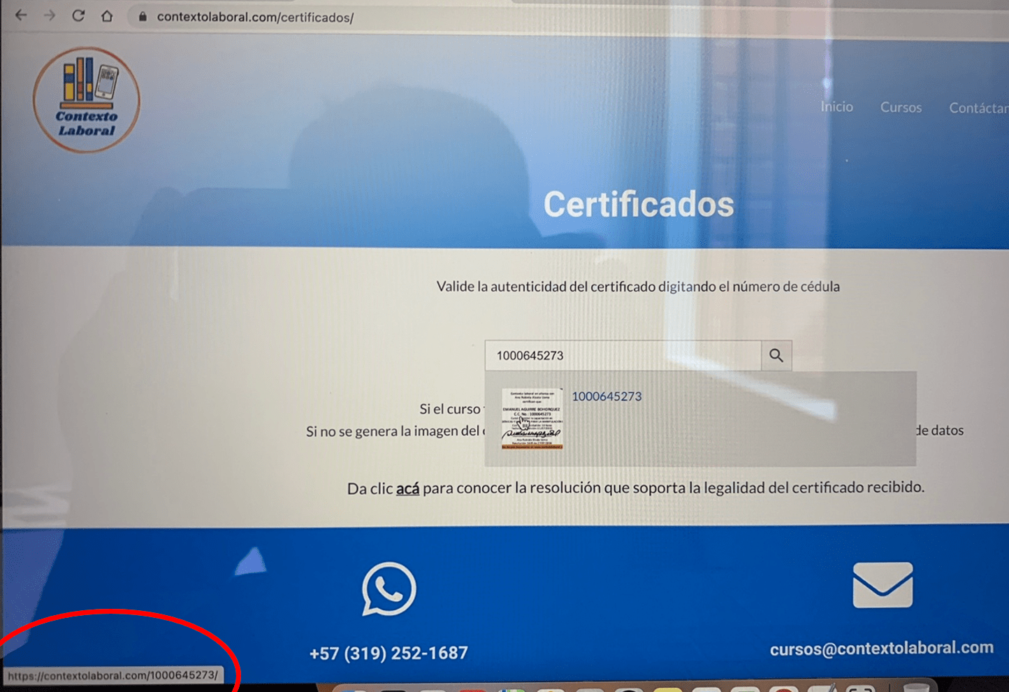

En mi pagina tengo una sección donde permite realizar una búsqueda de las imágenes alojadas en "medios"; la búsqueda se realiza pero las imágenes no se muestran.
Para dar mayor claridad adjunto una imagen donde muestro lo siguiente:
1. al digitar una valor para la búsqueda encuentra el archivo.
2. al ubicar el puntero del mouse sobre los resultados me dirige a una ubicación que no existe.
Como pueden ver en la imagen dentro de un círculo rojo demuestro que redirecciona a una ubicación que no es correcta, siendo la correcta  https://contextolaboral.com/wp-content/uploads/

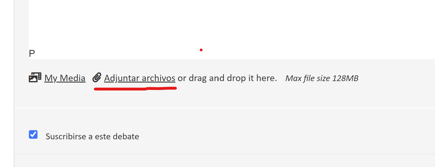

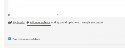

Gracias por tu respuesta, no encuentro por donde adjuntar las capturas que me solicitas
Respondido : 23/07/2021 8:42 pm
Respuestas: 12051
Hola Diego,
Puedes adjuntar tus capturas arrastrandolas hasta la sección donde se escribe la respuest o a través de Adjuntar archivos
También puedes subirla a algún repositorio como drive y enviarnos la URL donde podemos verla
Un Saludo 🖐️

adjunto imagen de una consulta y su resultado, cuando el puntero está sobre el resultado redirecciona a una página que no existe (eso lo encierro en un círculo rojo en la imagen) para las búsquedas utilizo el plugin Ivory Search
Respondido : 23/07/2021 9:52 pm
Respuestas: 6837
Que tal Diego,
En efecto esta arrojando una URL que no es valida para la imagen que corresponde, puedes verificar la configuración del plugin con el que estas aplicando esta funcion, si es posible nos la compartes para visualizarlo

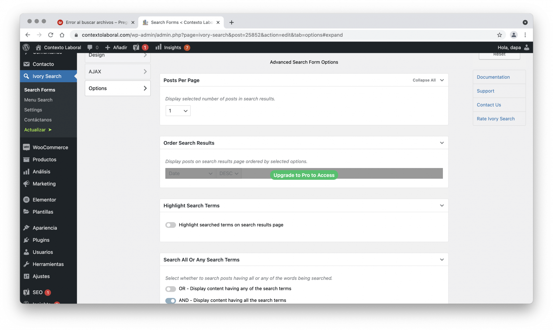

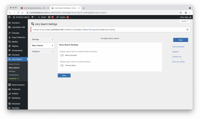

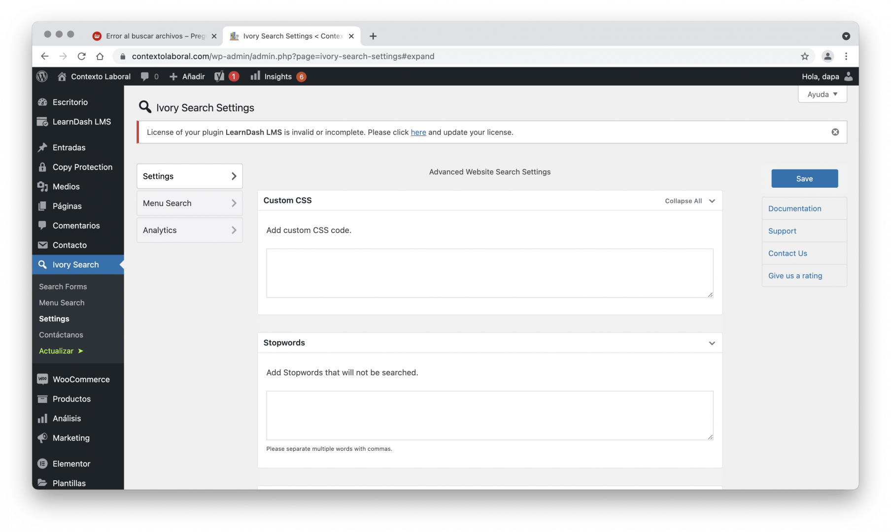

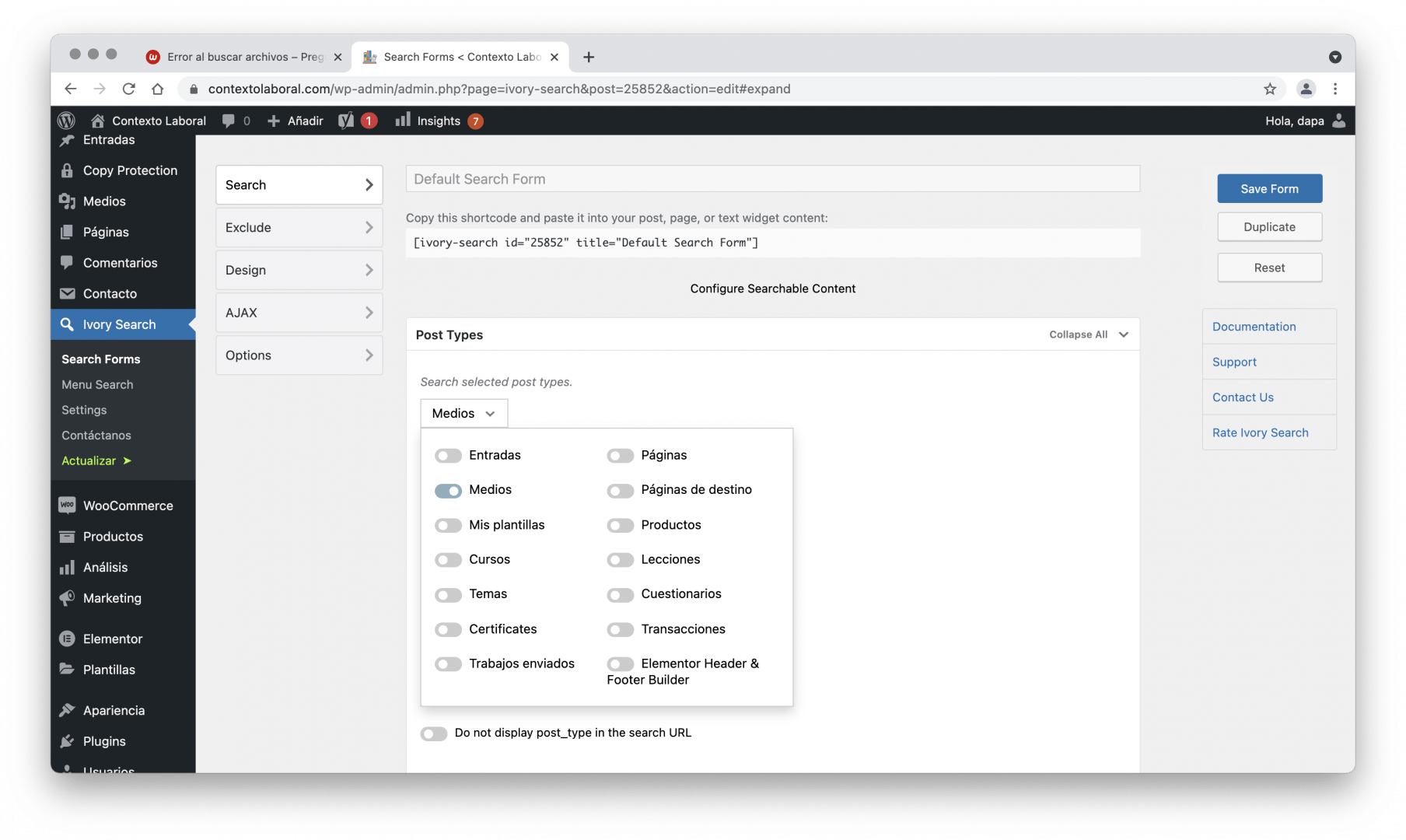

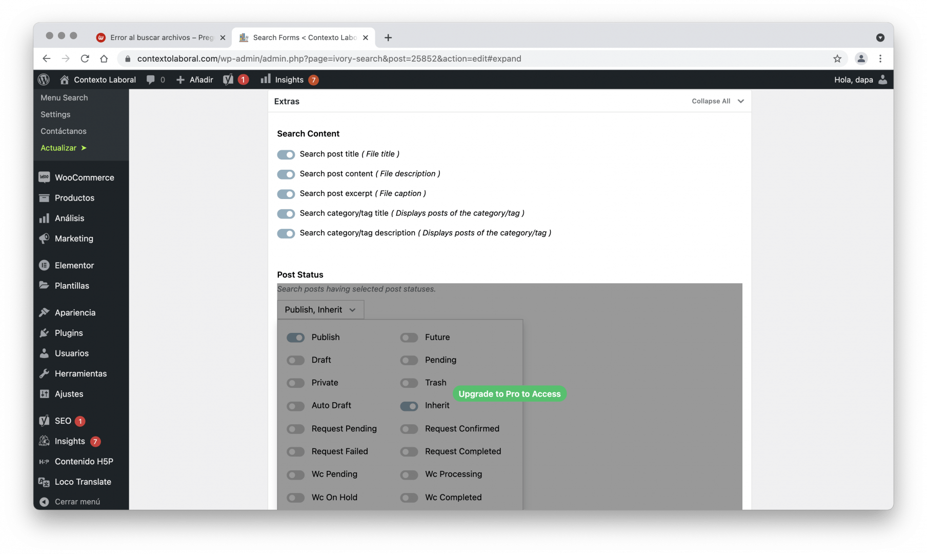

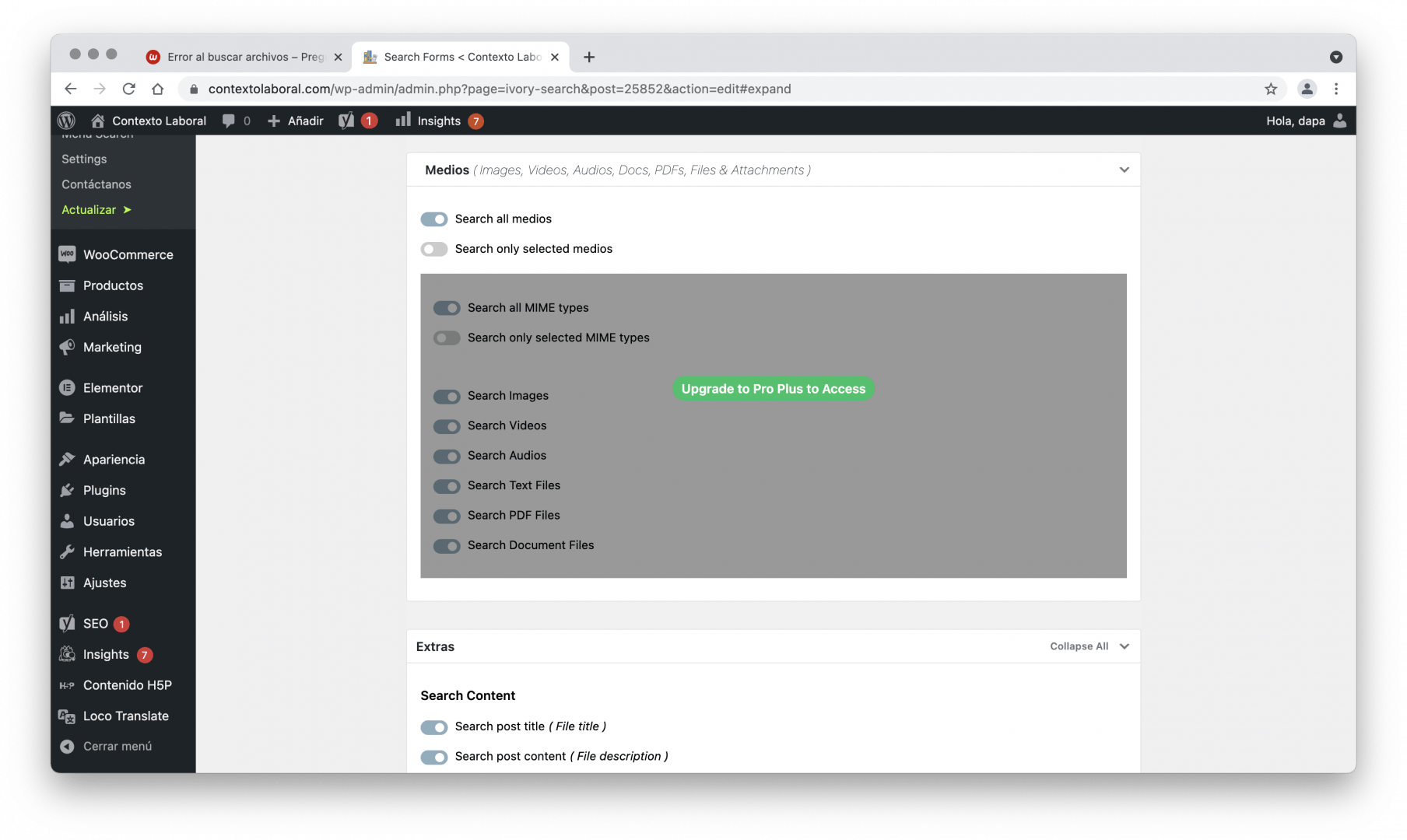

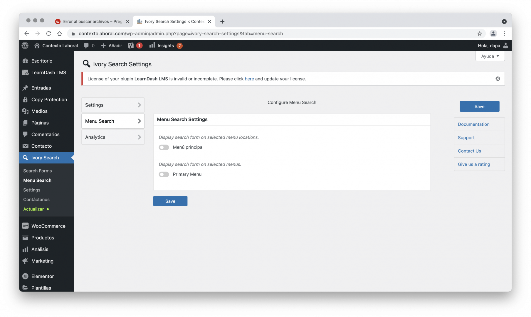

Buenos días, adjunto una serie de imágenes, espero puedan ser de utilidad.
Captura de Pantalla 2021 07 26 a la(s) 8.55.23 a. m.
Captura de Pantalla 2021 07 26 a la(s) 8.55.45 a. m.
Captura de Pantalla 2021 07 26 a la(s) 8.57.41 a. m.
Captura de Pantalla 2021 07 26 a la(s) 8.57.31 a. m.
Captura de Pantalla 2021 07 26 a la(s) 8.57.55 a. m.
Captura de Pantalla 2021 07 26 a la(s) 8.59.20 a. m.
Captura de Pantalla 2021 07 26 a la(s) 8.56.50 a. m.
Captura de Pantalla 2021 07 26 a la(s) 8.56.39 a. m.
Captura de Pantalla 2021 07 26 a la(s) 8.57.47 a. m.
Captura de Pantalla 2021 07 26 a la(s) 8.59.14 a. m.
Captura de Pantalla 2021 07 26 a la(s) 8.58.55 a. m.
Respondido : 26/07/2021 2:03 pm

Hola Diego,
En este caso todo parece indicar un error del plugin al trabajar con URL amigables, cuando intentas buscar un archivo PDF u otro tipo de archivo este muestra la URL amigable y es por ello que al intentar abrir el archivo no se muestra de forma correcta.
Para que el archivo se visualice es necesario configurar los enlaces permanentes de la forma "simple" solo debes tener en cuenta que esto cambiar toda la estructura de tu URL  y no es recomendable hacerlo, actualmente no veo una opción dentro de la versión free del plugin que permita modificar esto.
Te sugiero contactes con el soporte del complemento y les consultes lo que necesitas hacer para que te envíen indicaciones precisas de como solucionarlo

Respuestas: 19400
Hola Diego,
El error se puede estar generando directamente con alguna actualización del complemento, he esta probando en una instalación local y se genera el mismo problema. En este caso como te comento puedes verificar con soporte del plugin y comentarles para que envíen indicaciones precisas como solucionarlo
