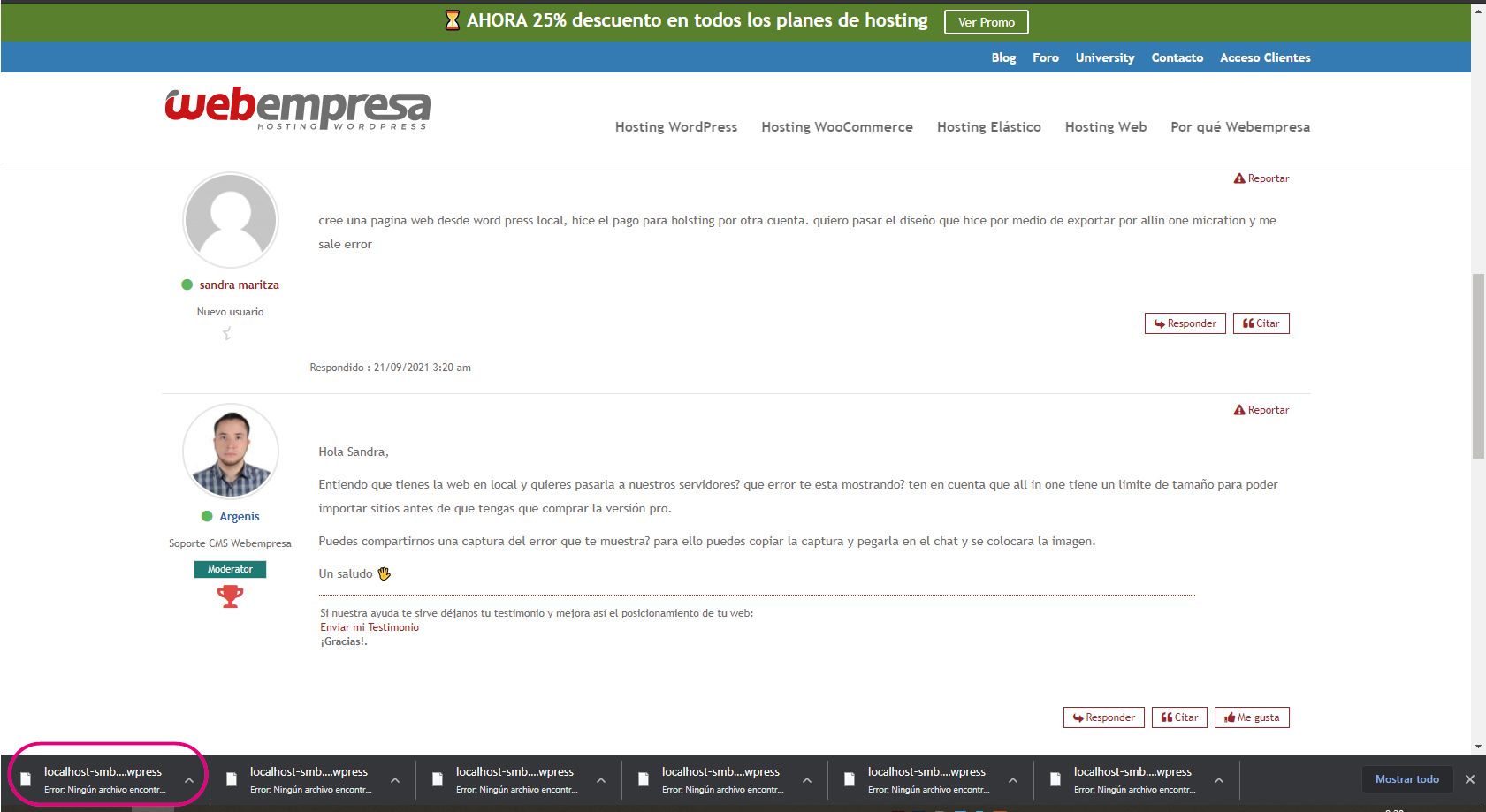

Respuestas: 12381
Hola Sandra,
Entiendo que tienes la web en local y quieres pasarla a nuestros servidores? que error te esta mostrando? ten en cuenta que all in one tiene un limite de tamaño para poder importar sitios antes de que tengas que comprar la versión pro.
Puedes compartirnos una captura del error que te muestra? para ello puedes copiar la captura y pegarla en el chat y se colocara la imagen.

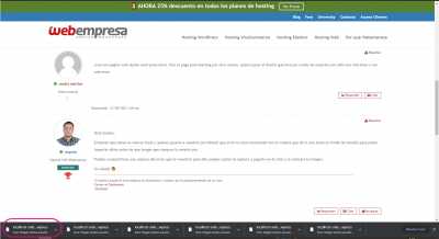

Respondido : 21/09/2021 2:24 am
Respuestas: 6

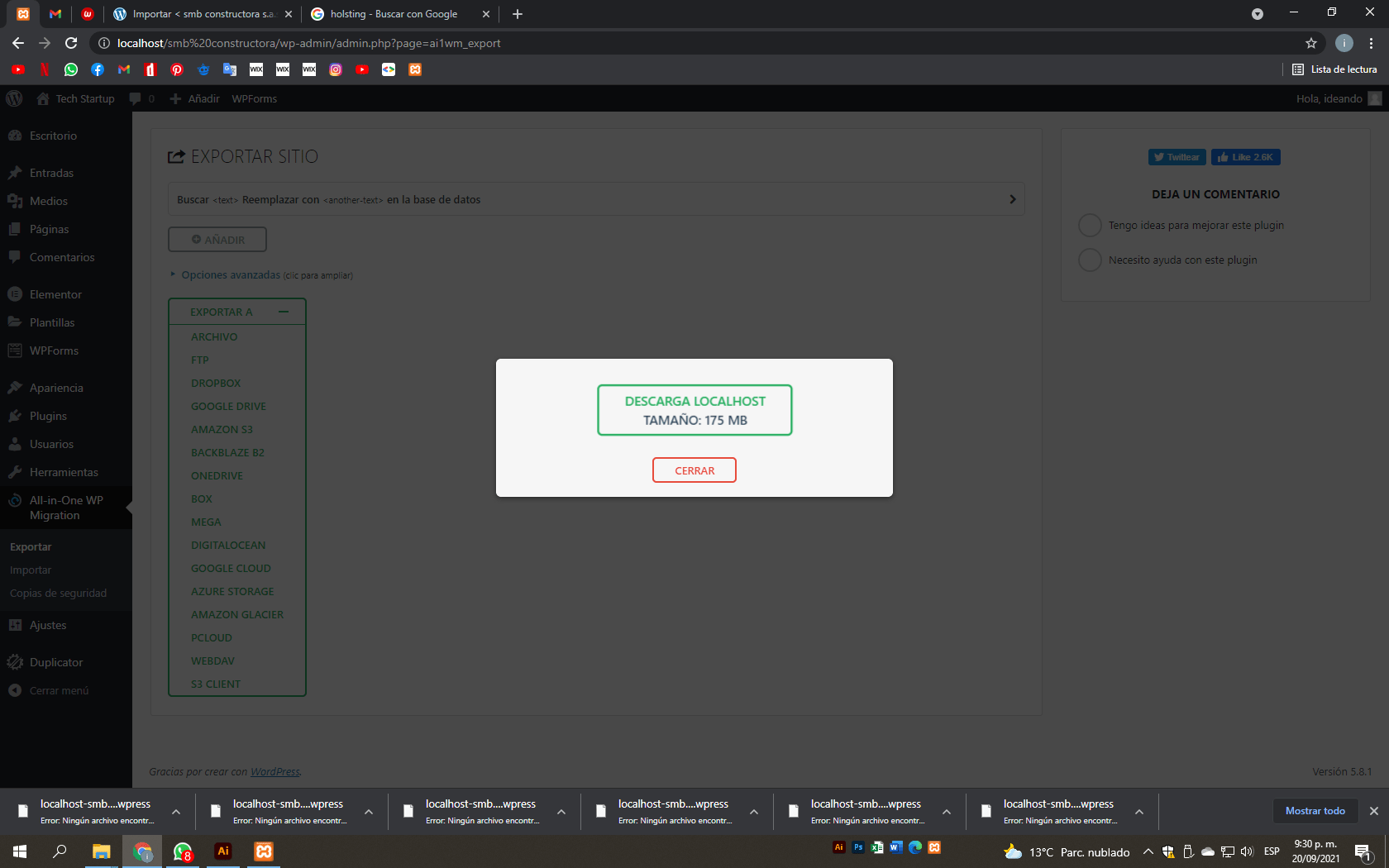

Sin título 2 Mesa de trabajo 1
 primero sale al descargar q hay un error
 y el peso es este, no me parece mucho

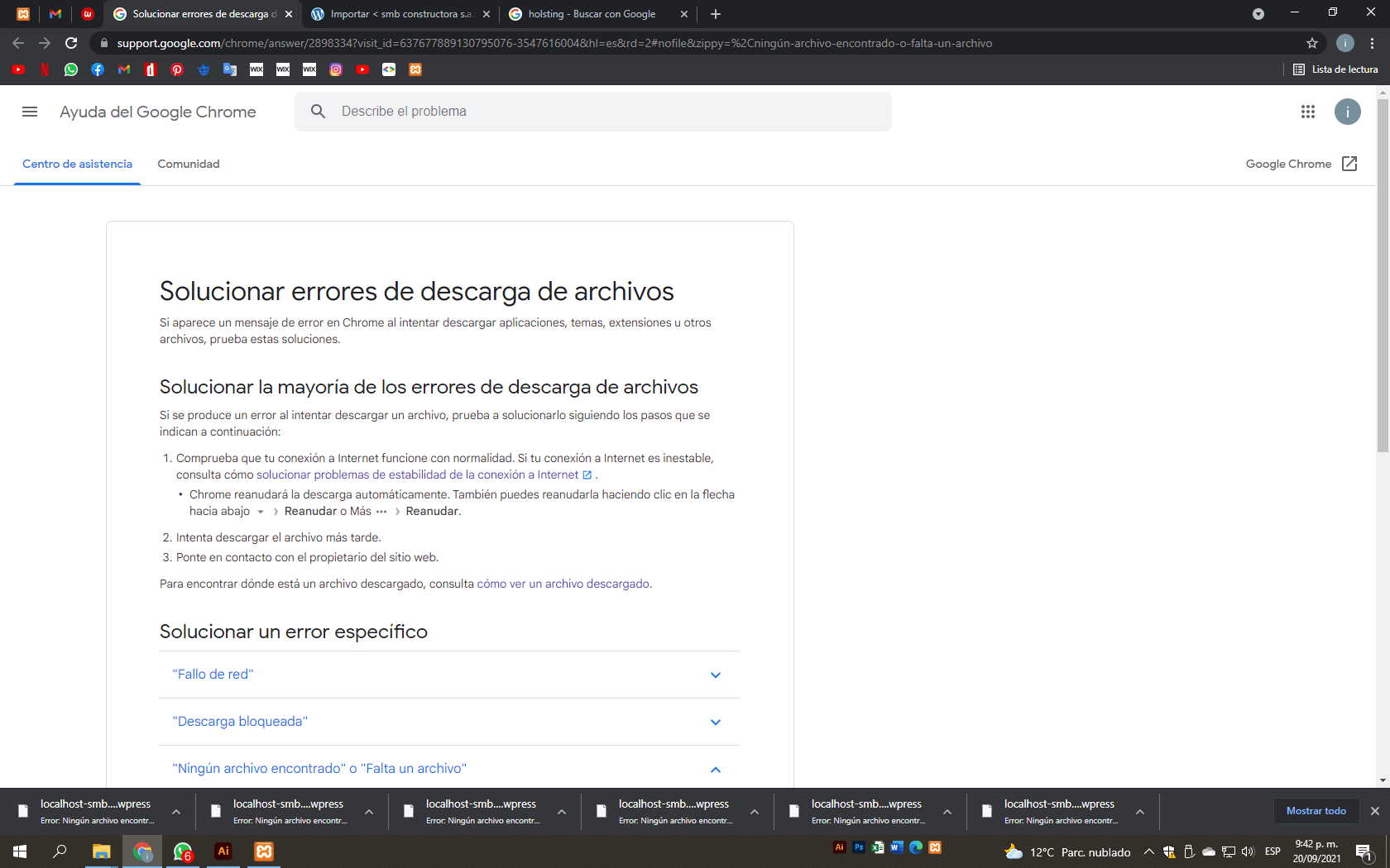

Hola Sandra,
En este caso no podríamos hacer mucho ya que parece ser un problema del servidor (localhost) que no esta permitiendo la creación del archivo en tu disco duro y es por ello que no puedes exportar con este complemento.
https://wordpress.org/support/topic/unable-to-export-file-2/
De manera general puedes verificar ingresando en Herramientas > Exportar, una vez dentro de esta sección exportas todo el sitio desde alli y verificas si se crea el documento o te vuelve a mostrar el error de que no encuentra el archivo.
Otra opción que tienes es migrar todo de forma manual, para ello puedes seguir nuestra guía:
https://www.webempresa.com/blog/migrar-wordpress-manualmente-de-servidor.html

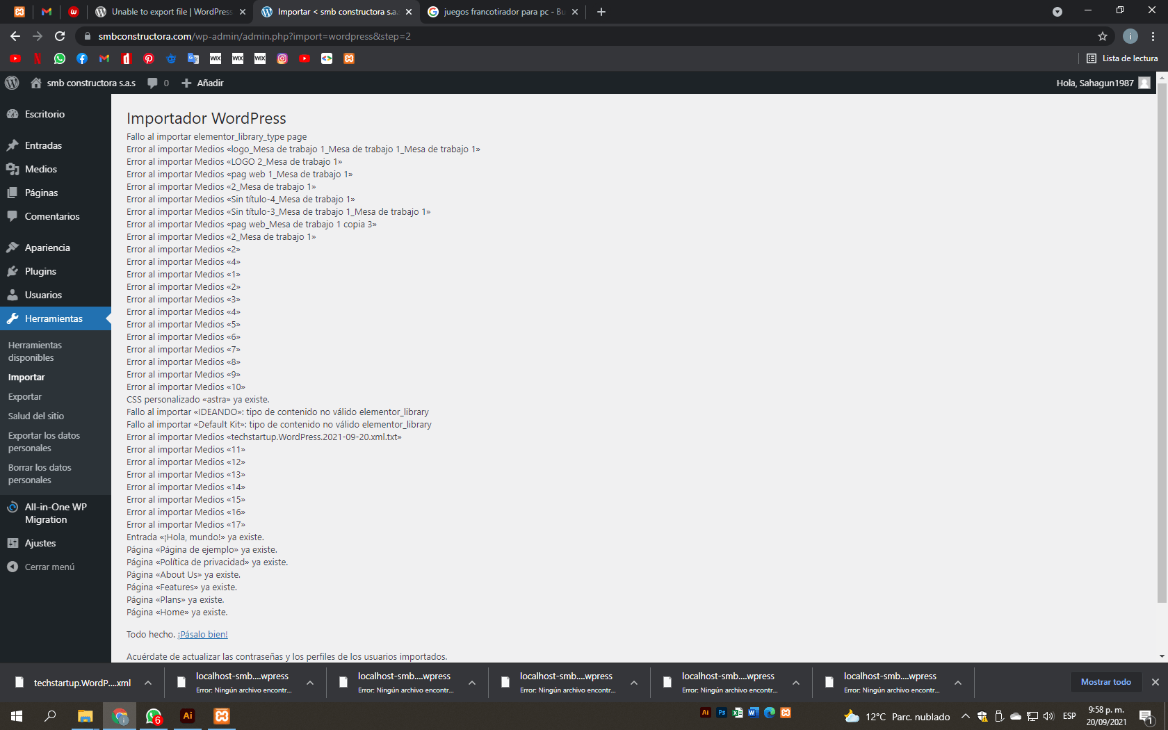

en importa por herramientas - exporta - todo el contenido
Respondido : 21/09/2021 2:59 am
Respuestas: 12381
Hola Sandra,
No comprendo lo que nos comentas, puedes plantearlo de otra forma que te comprendamos? veo que tienes muchos errores, recuerda que debes importar luego de haber insertado el tema con el que estas trabajando, igualmente con los complementos para que en caso de tener exportado el contenido por medio de este, tenga el como importarse.
Por ejemplo si tienes algún contenido creado con algún complemento que directamente forme parte del tema debes instalar dicho complemento y tema para que se importe de forma correcta.
Verifica la guia que te compartí ya que es posible que tengas que migrar el sitio de forma manual.

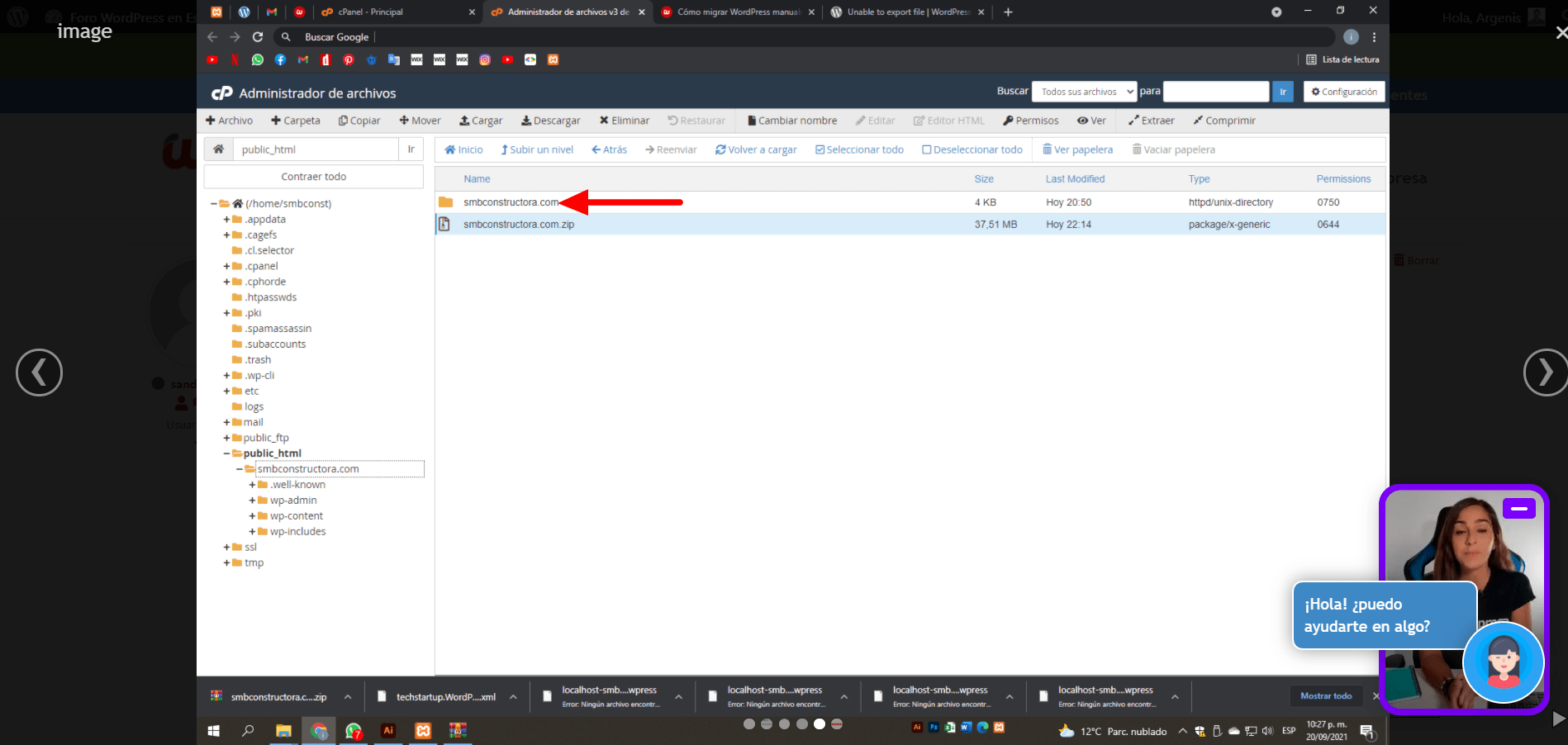

a qui me pide entrar a una carpeta webamigrar y no la tengo
ayudame por favor

Hola Sandra,
Supongo que lo que comentas es esto:

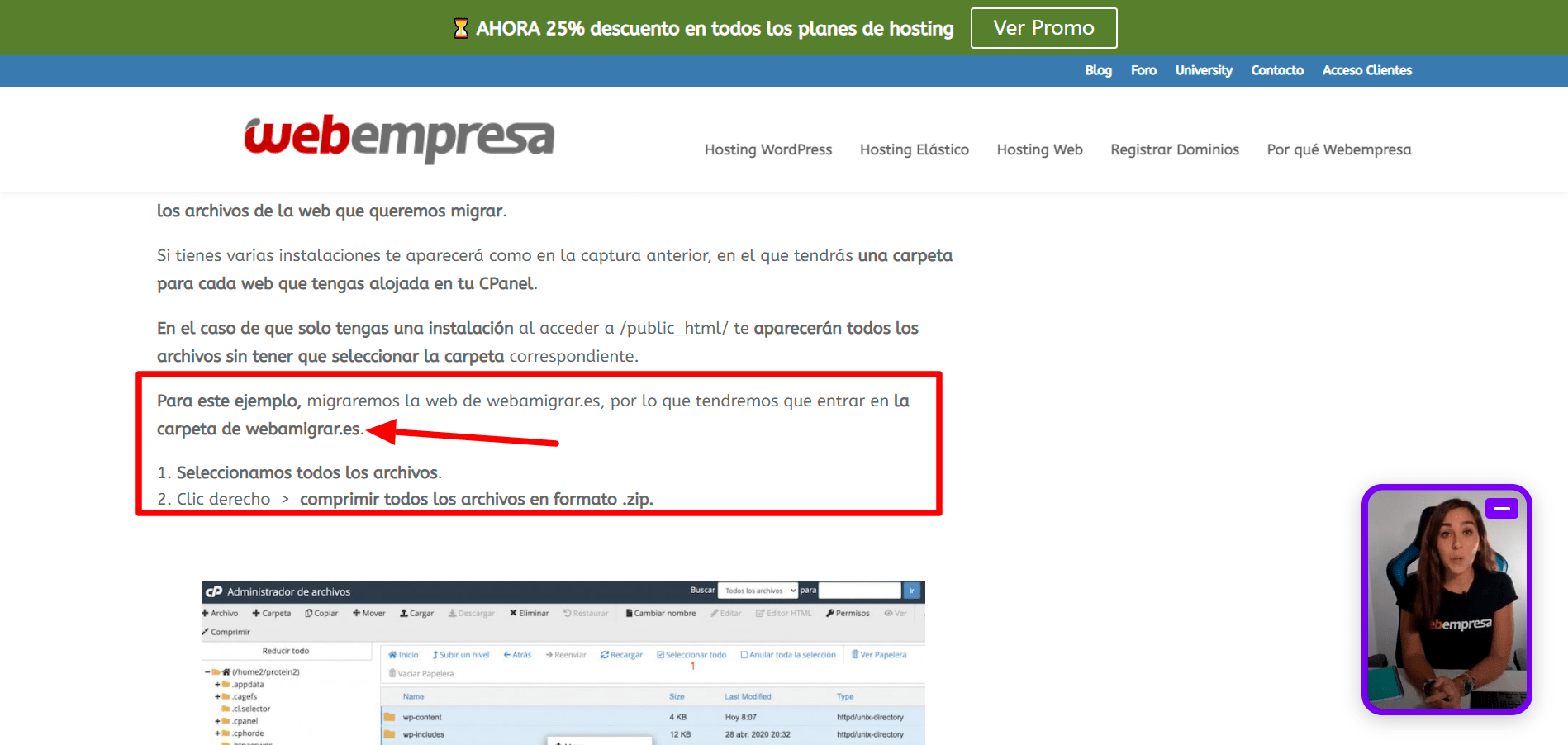

Recuerda que las guías son con ejemplos por lo que en el mismo texto se explica:
Para este ejemplo, migraremos la web de webamigrar.es, por lo que tendremos que entrar en la carpeta de webamigrar.es.
Es decir el ejemplo es webamigrar, no encontraras la carpeta por que es un ejemplo. En tu caso seria la carpeta de tu dominio, la cual se encuentra ya creada:
