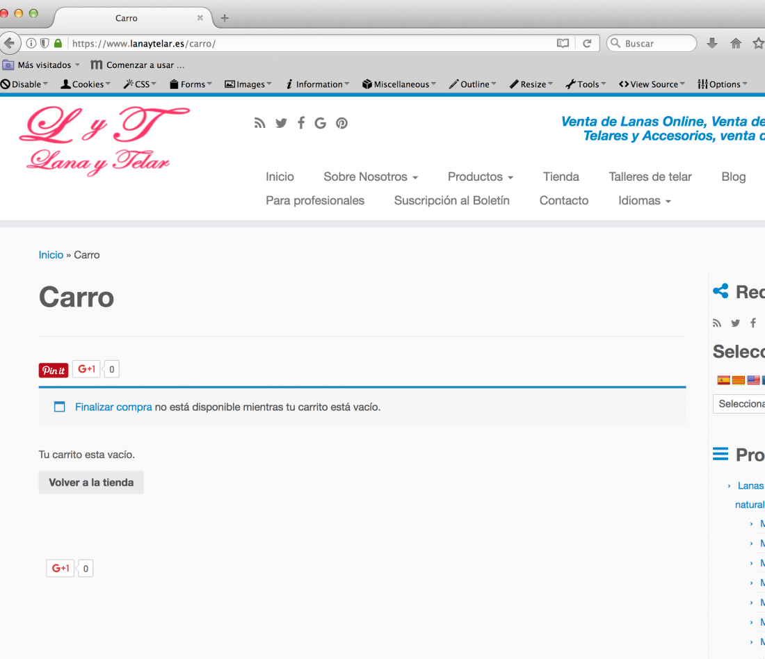

Ahora, una vez finalizada la compra, se devuelve de nuevo a la pagina de /carro donde un mensaje dice: Finalizar compra no esta disponible mientras tu carrito esta vacio (Adjunto captura de pantalla).

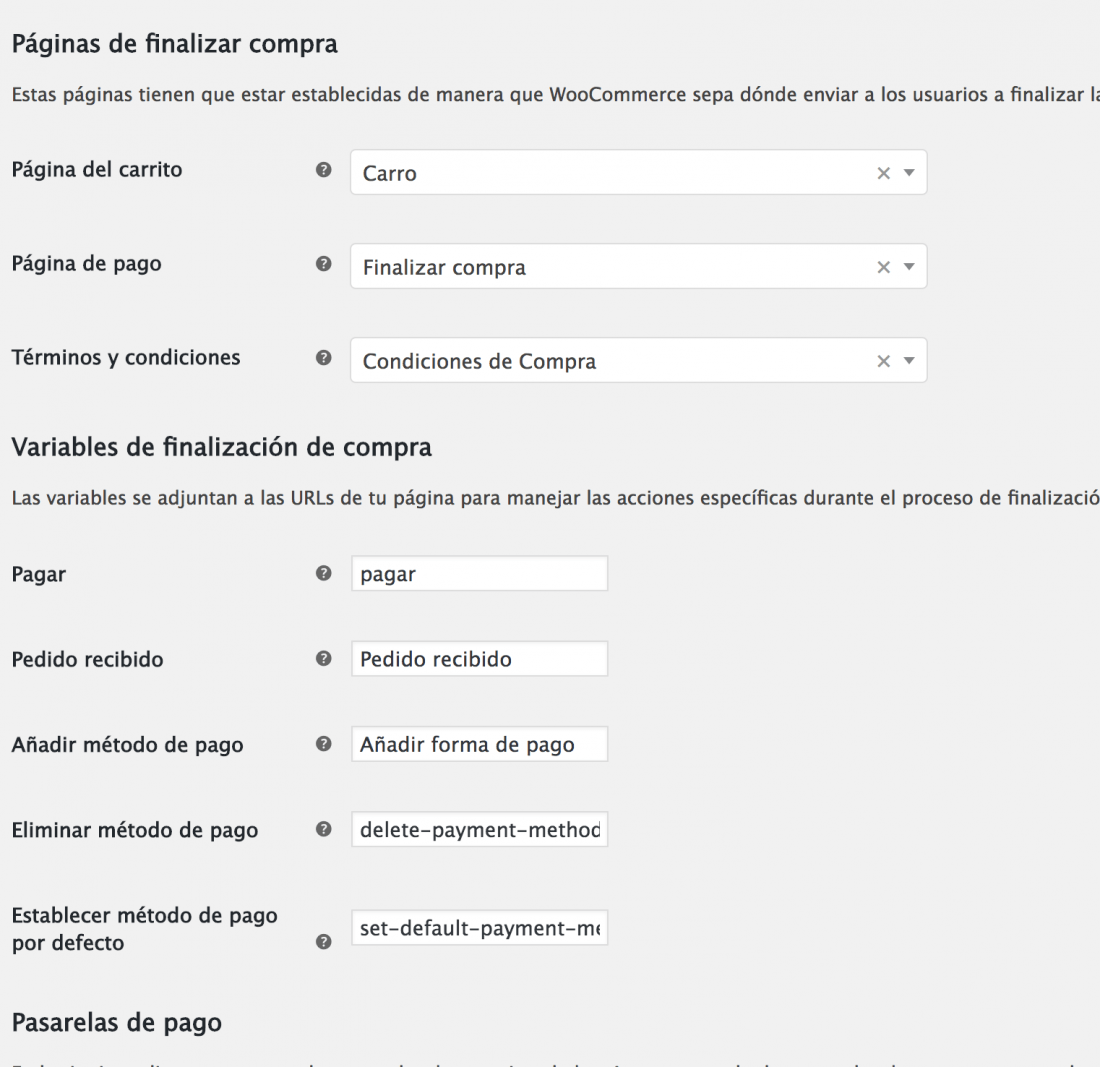

Os adjunto otra captura de pantalla donde podeis ver como esta configuradas las pagina de finalizar compra.

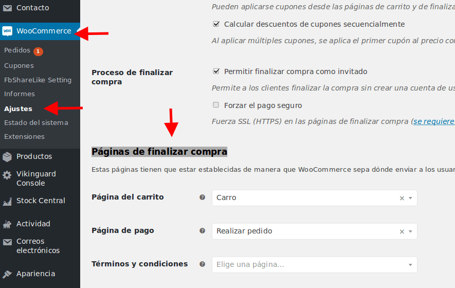

Las paginas se crean automáticamente en los ajustes de woocommerce:
.- Accede a woocommerce -> Ajusres.
.- Selecciona la pestaña Finalizar compra
.- En la sección Páginas de finalizar compra es donde se establecen las paginas donde sera dirigido después de finalizar la compra.
Puedes crear tu propia pagina de agradeciendo desde Paginas y luego solo tienes que seleccionarla la sección Páginas de finalizar compra

Las paginas que muestras en la captura de pantalla no se pueden cambiar. Si se hace, no se puede completar el proceso de compra.

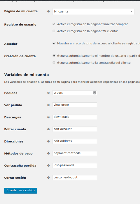

.- Selecciona la pestaña Cuentas y revisa que lo tengas como eln la captura que te adjunto:

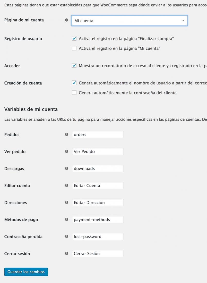

Esta igual que en la captura que me envias, a diferencia que aparecen los textos en español
Adjunto captura
