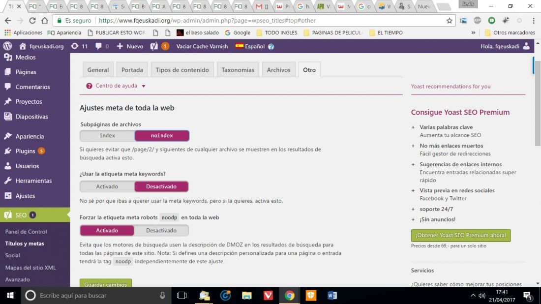

En cuanto a lo del plugin seo by yoast te adjunto captura para que veas que tengo no index en subpáginas de archivos pero no encuentro más opciones.

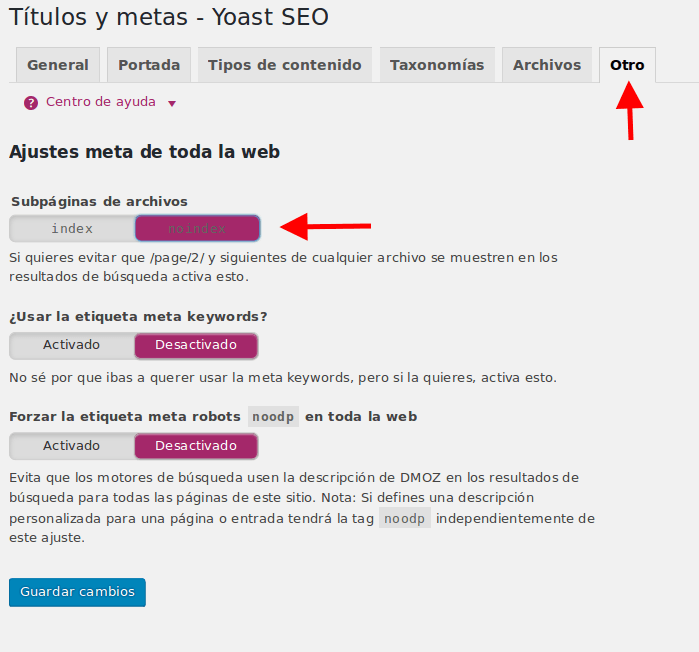

Para Configurar Yoast y evitar contenido duplicado en la paginación:
.- Lo primero que tienes que hacer es entrar en el escritorio de WordPress. Una vez allí pincha sobre la pestaña de SEO y accede a la pestaña “Titulos y Metas”.
.- Accede a la pestaña Otros y marcar la casilla “Noindex subpáginas de archivos”
Esto evitara el contenido duplicado por paginación.

Respecto de las páginas ya tenía marcada la casilla “Noindex subpáginas de archivos” pero me aparecen páginas con metadescripciones y títulos duplicados como le dije a Jhon que son del páginas del blog como blog/page1 etc y de otras páginas que hace referencia a categorías.
Entonces aplico el código del enlace que me paso John o desindexo sólo las páginas del blog que dan contenido meta descripción y título duplicado.
