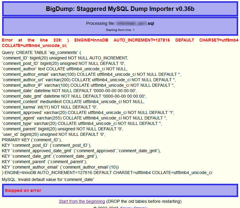

Estoy tratando de importar mi base de datos, extraída una copia de seguridad de webmepresa en formato .sql mediante el script Bigdump, debido a su gran tamaño, para trasladarla a una instalación
local en mi PC. Cuando ejecuto bigdump y empieza la copia de tablas, me salta el siguiente error:
Error at the line 239: ) ENGINE=InnoDB AUTO_INCREMENT=127816 DEFAULT CHARSET=utf8mb4 COLLATE=utf8mb4_unicode_ci;
Adjunto captura de pantalla completa.
Como podría solucionar éste error?, sino me va a ser imposible tener una copia de la web para trabajar y probar.
Gracias de antemano

Hola Miguel,
Entiendo que te estás basando en el artículo que publiqué hace tiempo sobre BigDUMP en el Blog ¿correcto?
El error que te indica el script es porque usas una codificación de base de datos diferente a la que tenías en el Hosting.
Lo correcto es que sea:
CHARSET to utf8mb4
y
COLLATE to utf8mb4_unicode_ci
Respectivamente.
