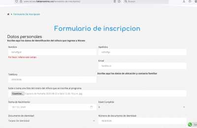

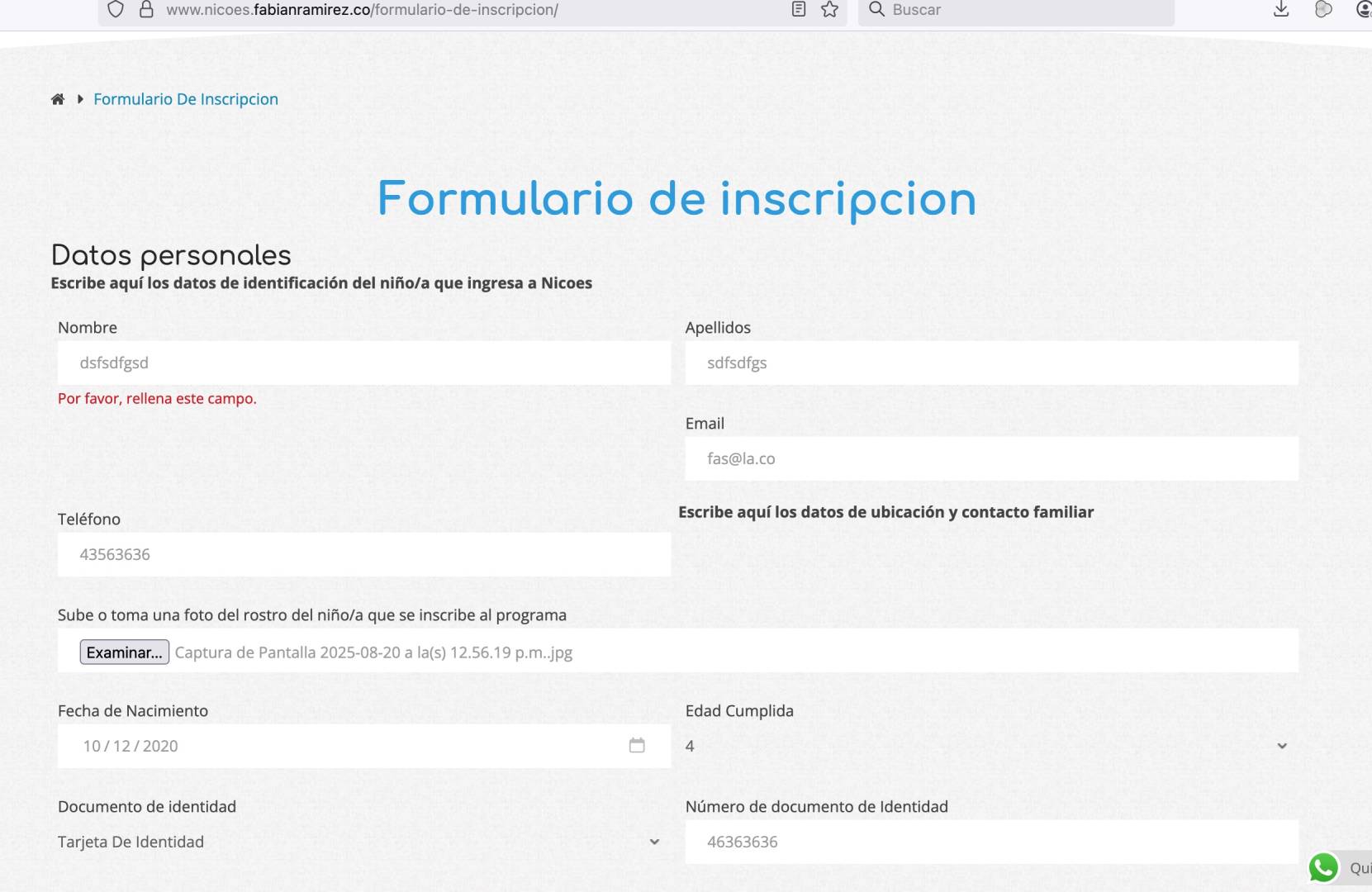

Hola como estan, tengo un formulario que estoy creando en https://www.nicoes.fabianramirez.co/formulario-de-inscripcion/
Tengo 2 problemas:
1- Cuando comienzo a llenar el campo, pierden la alineacion que llevan
2- Muestra un error en el campo de nombre, estando diligenciado y no permite continuar a la siguiente parte del formulario
Captura de Pantalla 2025 08 20 a la(s) 1.05.45 p.m.
 Gracias por su ayuda

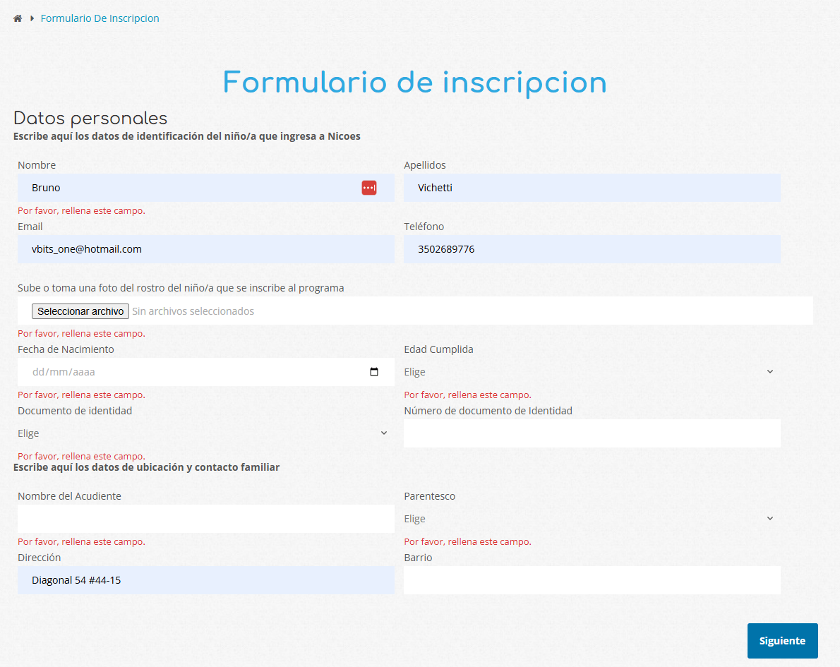

Hola Fabian,
Echándole un vistazo a tu formulario pude apreciar el error al intentar llenarlo esto se debe a las alertas que aparecen como validación de los campos correspondientes
Para ello puedes probar hacer que dichas alertas aparezcan de forma absoluta usando los siguientes estilos CSS
.wpcf7-not-valid-tip {
position: absolute;
Recuerda que puedes añadir estilos personalizados desde las opciones de Apariencia -> Personalizar -> CSS agregado

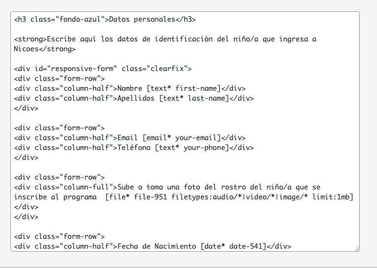

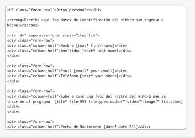

Por otro lado el tema de validación del campo del nombre necesitamos mas detalles para entender el comportamiento del campo, puedes dejarnos capturas de la estructura del formulario como tal?
Respondido : 20/08/2025 7:18 pm
Respuestas: 322
@bruno-vichetti gracias por tu ayuda, adjunto te envio la captura de como esta el codigo del formulario, el codigo CSS que me enviaste lo inserte y ya soluciono el primer problema, queda pendiente el de validacion, gracias!

Respuestas: 6867
Hola Fabian,
Indagando un poco mas en el sitio web pude apreciar que tienes activo el plugin de "Multi Step for Contact Form 7 (Lite)"
Creo que puede ser el responsable del comportamiento de tu formulario actual, has probado desactivandolo?
