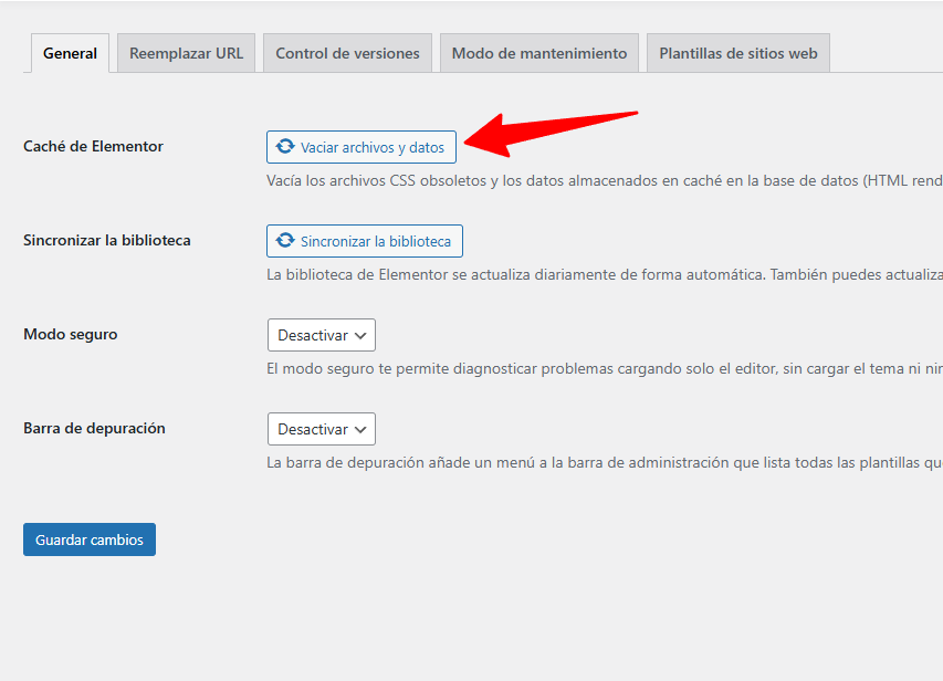

Hola Eva,
Actualmente tienes el sitio en mantenimiento y no logramos acceder a verlo, de manera general verifica lo siguiente:
Accede a Elementor → Herramientas → General y vacía la caché de Elementor

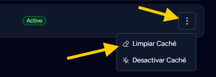

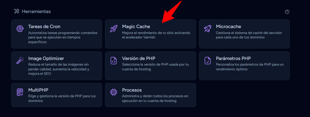

Guarda los cambios, luego accede a tu wepanel → Herramientas → Magic caché y limpia la caché de Magic cache que veo tienes activo
Una vez realizado, comprueba en incógnito si el sitio web carga de forma correcta.

Respuestas: 12
@karen ya he publicado la web, perdona! todo lo que me dices ya lo he hecho en varias ocasiones y no se soluciona el problema.
Hoy mismo lo he vuelto a hacer y nada. Realmente no se donde está el problema.

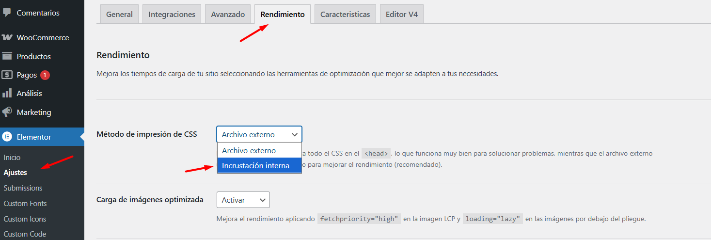

Respuestas: 6937
Que tal Eva,

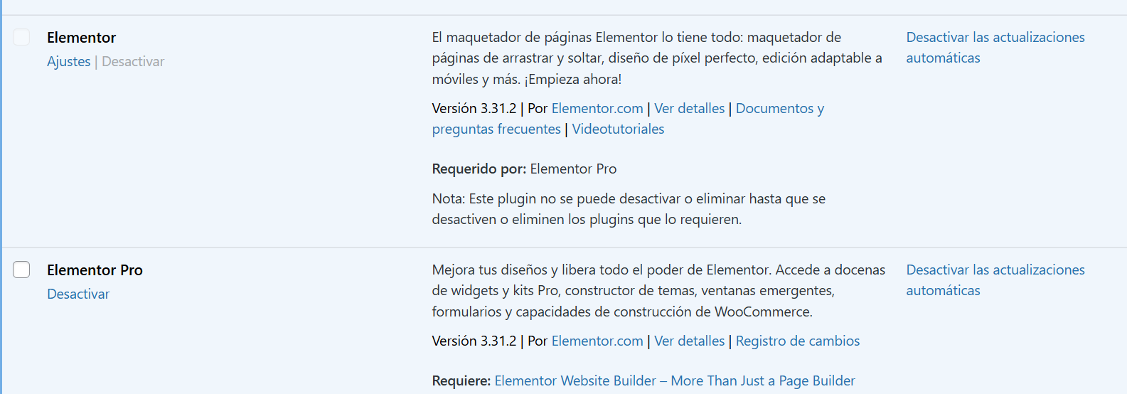

Además de las sugerencias que te ha podido dejar mi compañera, has podido validar si Elementor muestra una actualización disponible?
En estas últimas iteraciones se ha reflejado que algunos elementos y estilos se han visto afectados por una actualización reciente que es necesaria
Por otro lado tambien puedes probar cambiar el método de impresión de CSS de Elementor desde el apartado de Ajustes -> Rendimiento
Quedamos atentos

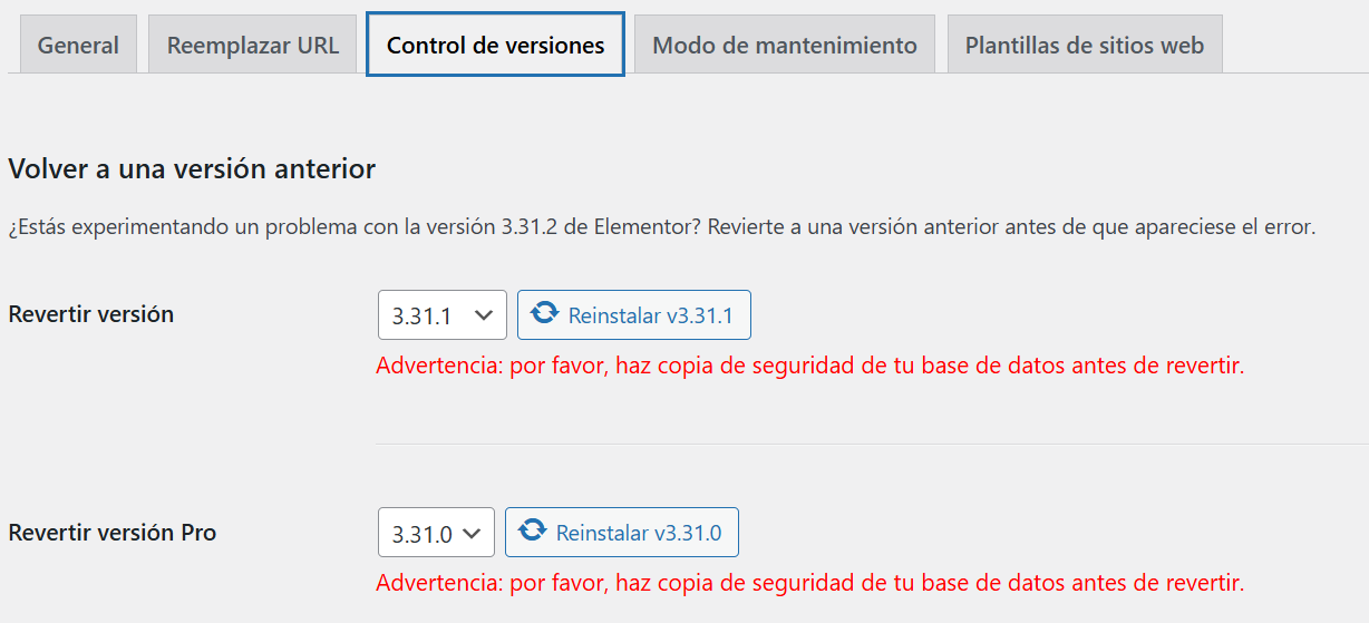

Respuestas: 12
@bruno-vichetti hola acabo de cambia los css como me decías y no hay cambios.

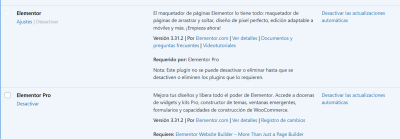

Con respecto a Elementor y sus versiones os mando pantallazo, no creo que sea esto lo que me esté desconfigurando la web, pero os lo comparto para que me deis vuestra opinión:
Captura de pantalla 2025 08 21 215749
No entiendo muy bien por qué sale esta advertencia cuando los plugins se están actualizando sin problema...  creo que tengo la última versión de elementor (donde lo puedo revisar)
gracias
Respondido : 21/08/2025 8:06 pm
Respuestas: 6937
Hola Eva,
A simple vista no veo ningún error aparente, has podido validar el comportamiento que mencionas desde una ventana incógnita, otro navegador o incluso otro dispositivo?

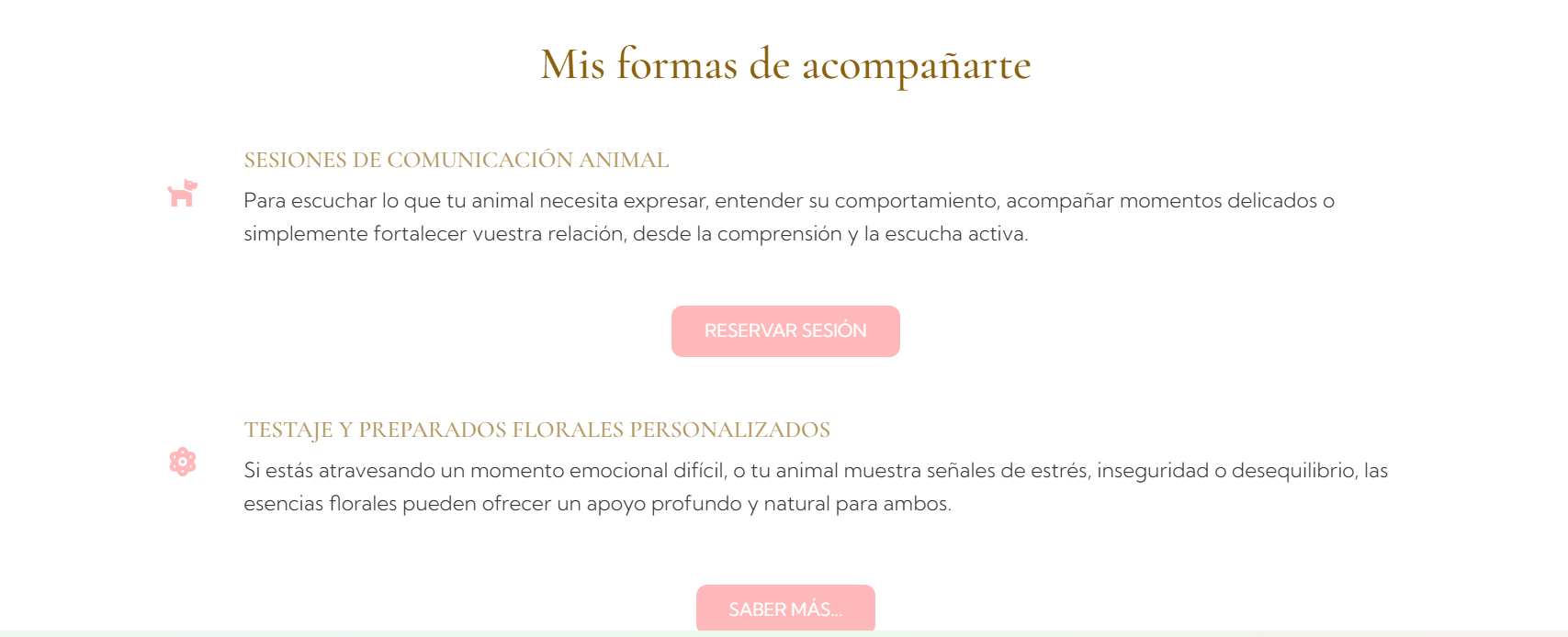

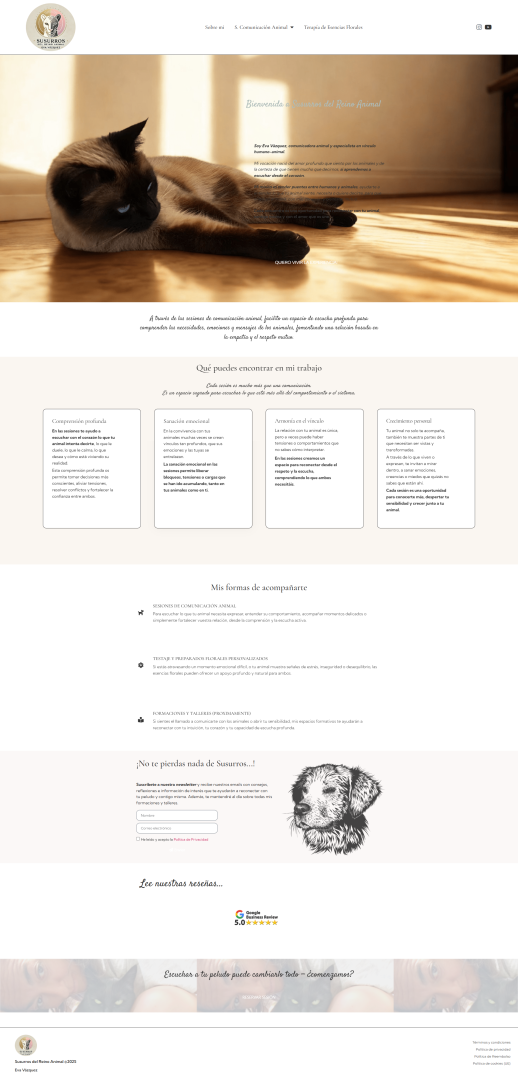

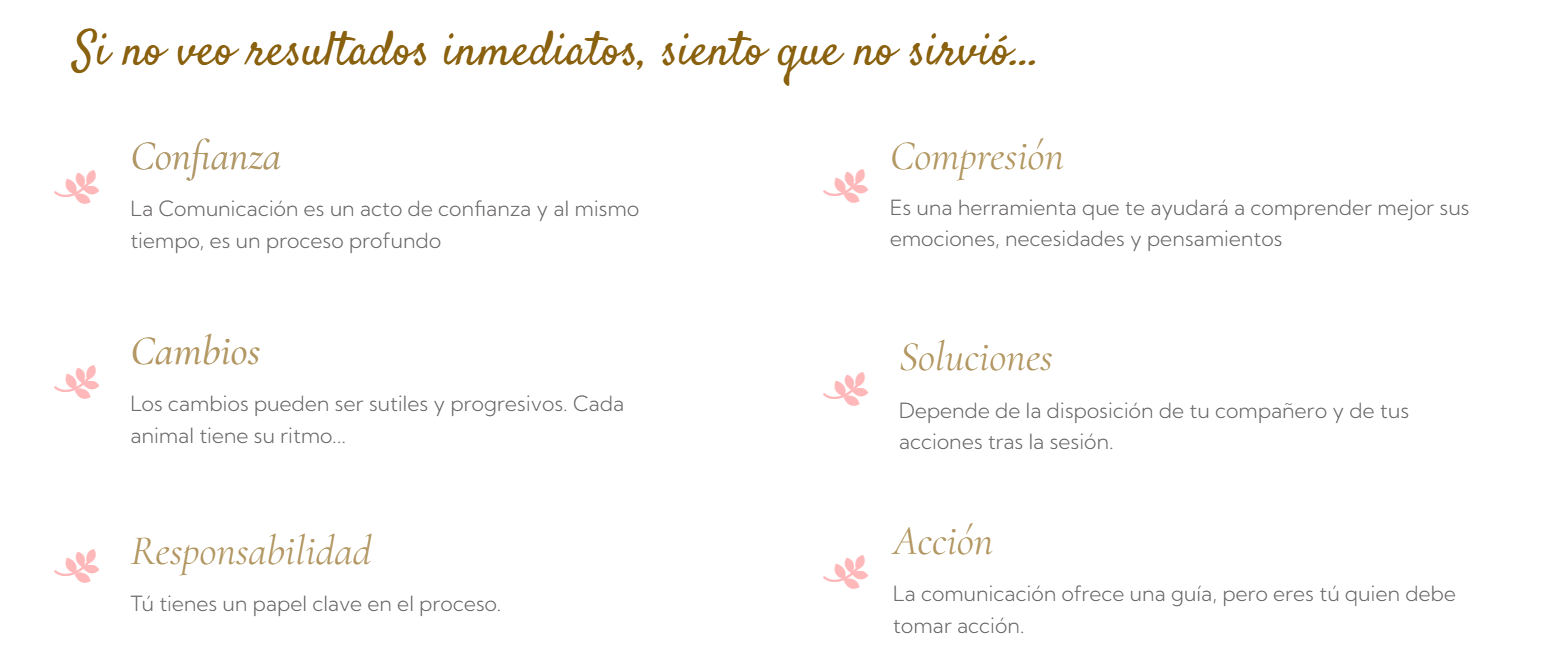

Respuestas: 12
@bruno-vichetti  si, he probado la web desde pagina de incognito, desde el móvil y desde otro ordenador y nada... 🙁
el PHP lo actualicé ayer, porque me salía un aviso en salud del sitio para actualizarlo y pensaba que podía ser este el problema. Tu crees que es mejor volver al 7.4 no?

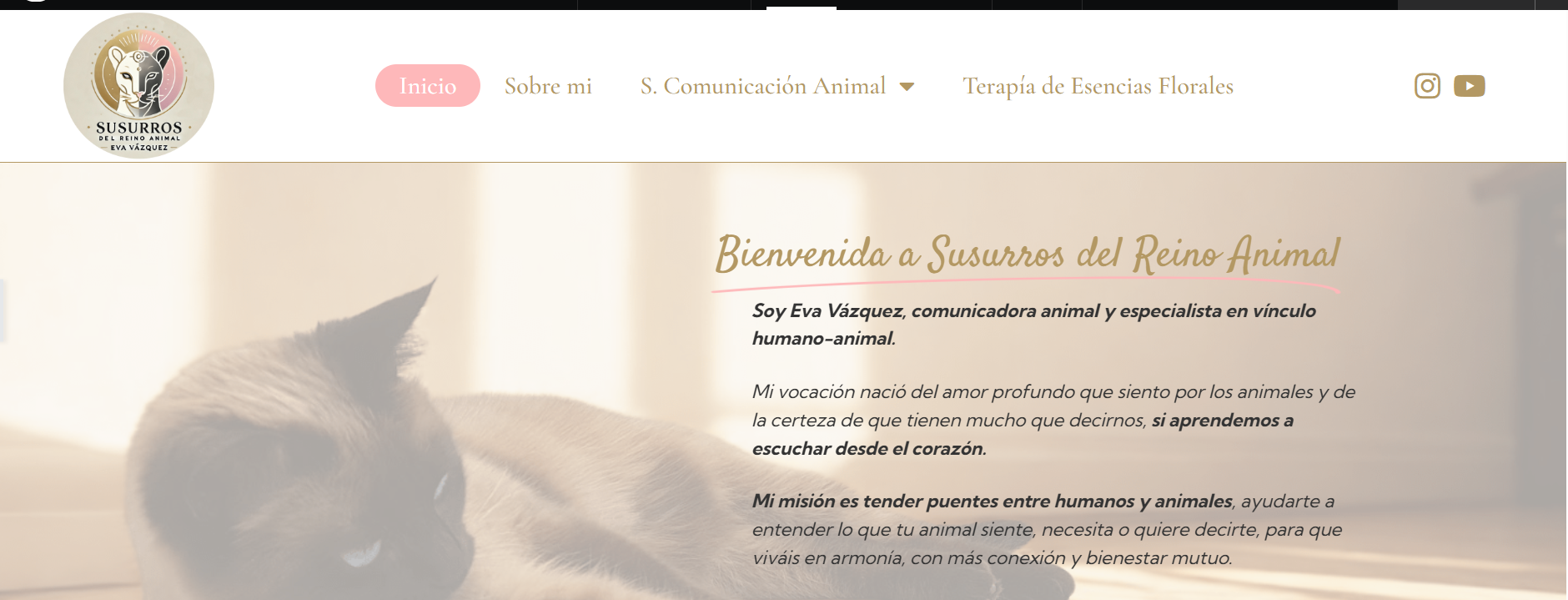

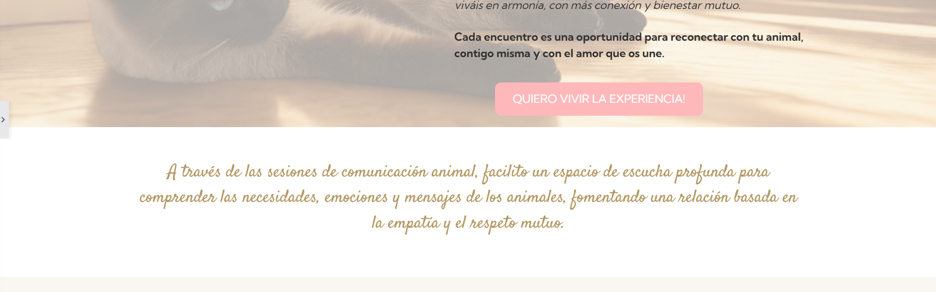

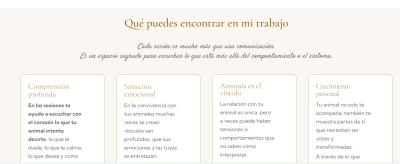

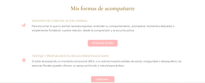

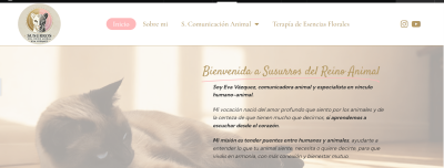

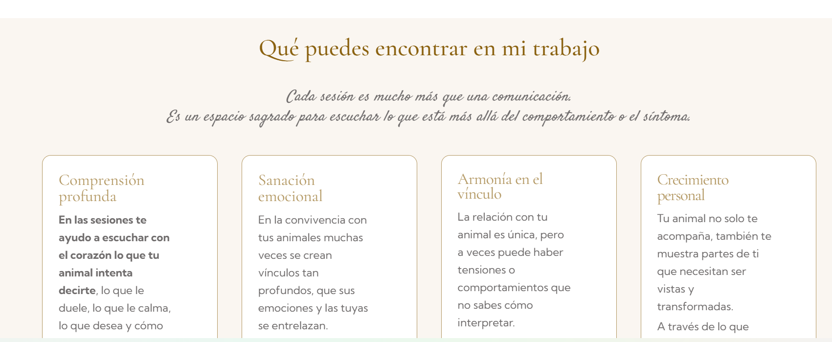

Te voy enviado pantallazos de como debería verse la web:
Captura de pantalla 2025 08 21 225613
Captura de pantalla 2025 08 21 225544
Captura de pantalla 2025 08 21 225455
 Todas las páginas van en estos colores y tipografía... como veras la desconfiguración afecta a los colores, fuentes, algunas imágenes y configuración...
si necesitas alguna imagen más u otro cosa, me dices...
Mil gracias!
Respondido : 21/08/2025 9:03 pm

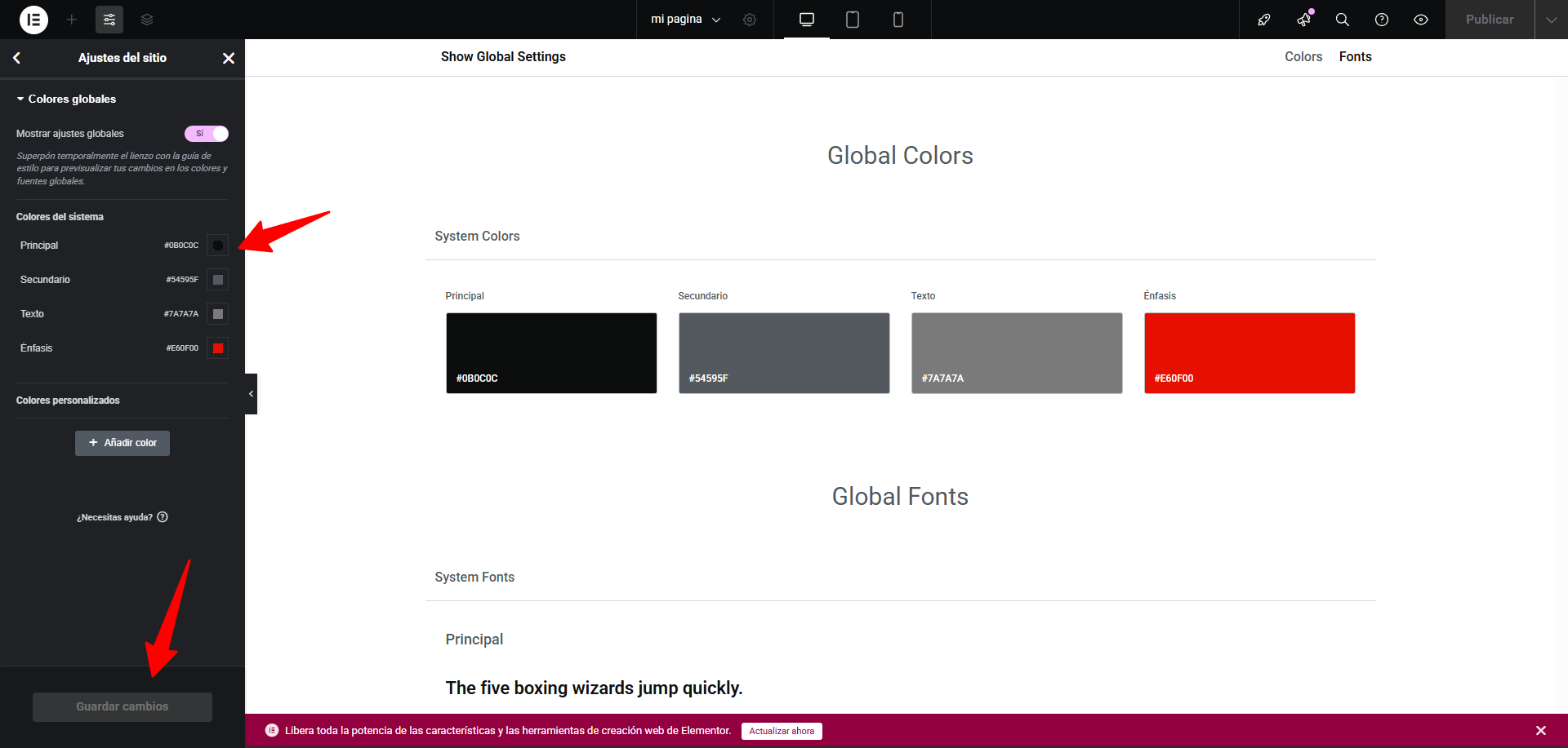

Ahora entrando en una de las paginas lo que he visto es que al revisar de nuevo ajustes del sitio y sin modificar nada, veo que la pagina se desconfigura a como se ve al publicarla, cuando cierro los ajustes del sitio vuelve otra vez a la configuración correcta. Puede ser que haya conflicto entre ajustes del sitio y los ajustes de elementor o del tema?  lo que no se es como solucionarlo....  puede ser que esté aqui el problema. De alguna manera al publicar esta cogiendo los ajustes del sitio (aunque en los ajustes del sitio solo tengo configurado los colores globales y la fuente, el resto no está configurado)

@karen Hola Karen, tu puedes ver los mensajes que le envié ayer a Bruno? es de las 22.00 hrs de ayer la envío capturas de la web, de cómo se tendría que ver.
Esta desconfigurada, la fuente, los colores, algunas imágenes....   te las vuelvo a enviar por aquí....  por favor toma nota de lo que os comentaba en mi último mensaje, porque creo que está ahí el problema....

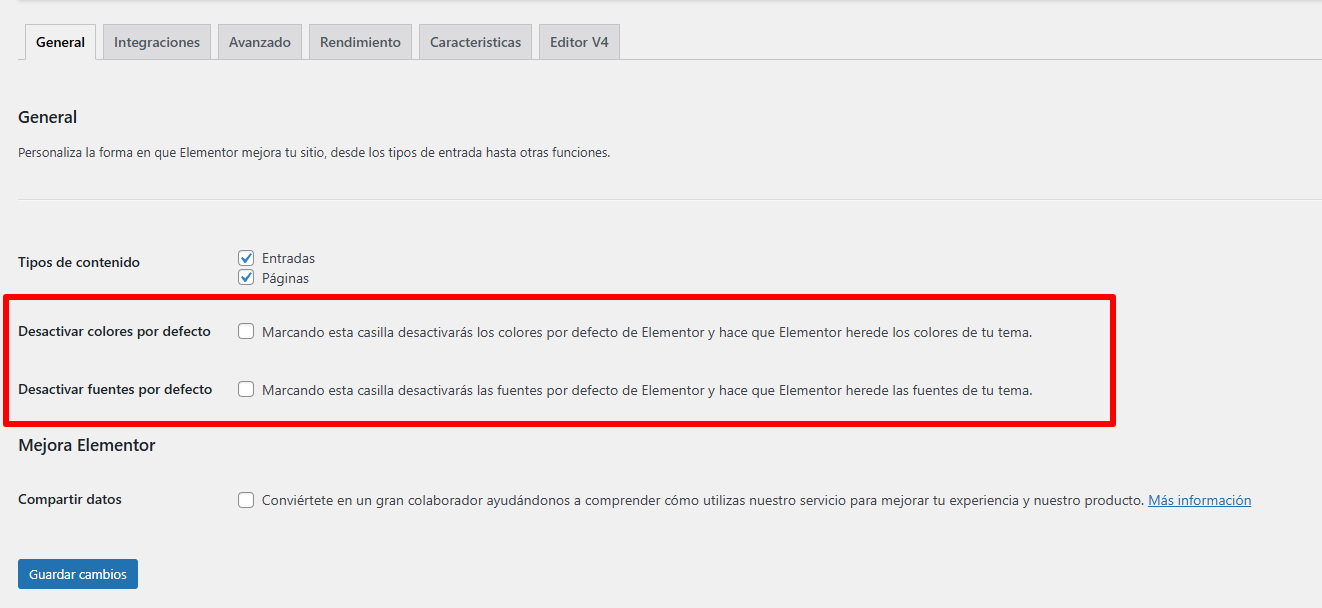

Entiendo, según lo que comentas y lo que puede estar sucediendo es un bug de Elementor, ha sucedido antes que cuando configuras los estilos de colores y fuente desde las opciones globales esto puede no mostrarse en el frente.

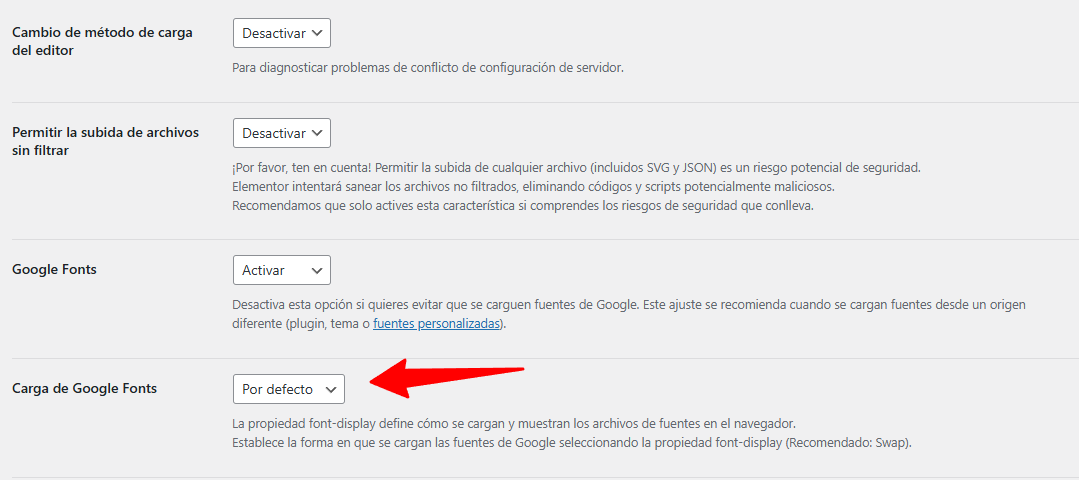

Vamos a verificar si se soluciona con lo siguiente, accede a Elementor → Ajustes → General y desactiva estas opciones si las tienes activa
Una vez realizado edita cualquier plantilla de Elementor y en los ajustes del sitio, por ejemplo en los colores prueba añadir nuevamente un color (puede ser el mismo que tengas configurado) y guarda los cambios
Luego de ello prueba borrar las cache tanto de Elementor, y tu sitio web. Verifica si con ello se muestran.
Si aún notas que las fuentes de Google no se cargan accede a Elementor → Ajustes →Avanzado y activa la carga de Google Fonts en la opción de Intercambiar, guarda los cambios verifica si se cargan las fuentes de forma correcta, si es asir egresa nuevamente a esta sección de los ajustes y déjala con la opción de por defecto
Ten en cuenta que una vez realices todos estos cambios borra la caché del sitio web y magic cache y verifica como se ve todo

@karen  Hola Karen, todo los que me dices en el email ya lo he hecho, las dos casillas las tengo clicadas por lo tanto desactivadas y la carga de Google fonts la tengo en intercambio. Hace un par de días ya incluí un nuevo color y se guardo bien....
