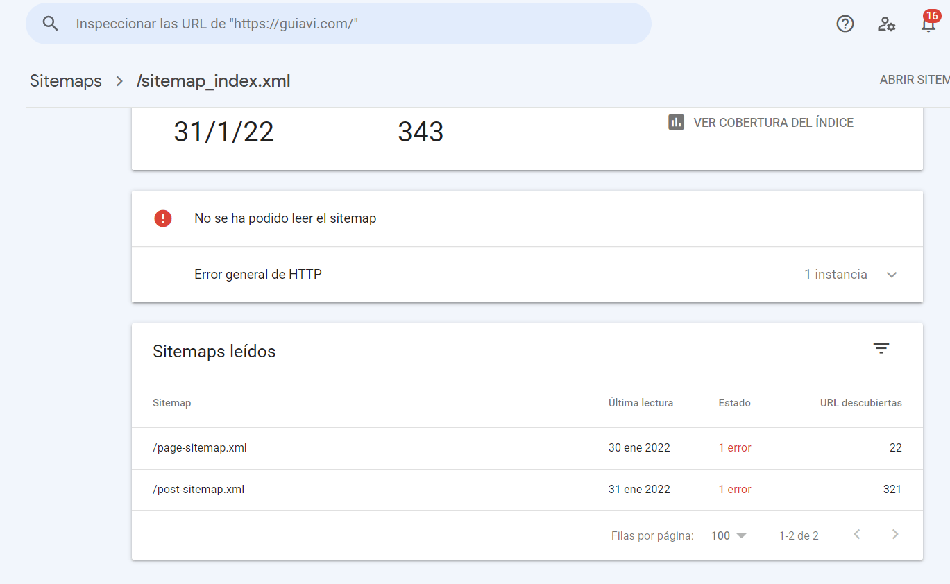

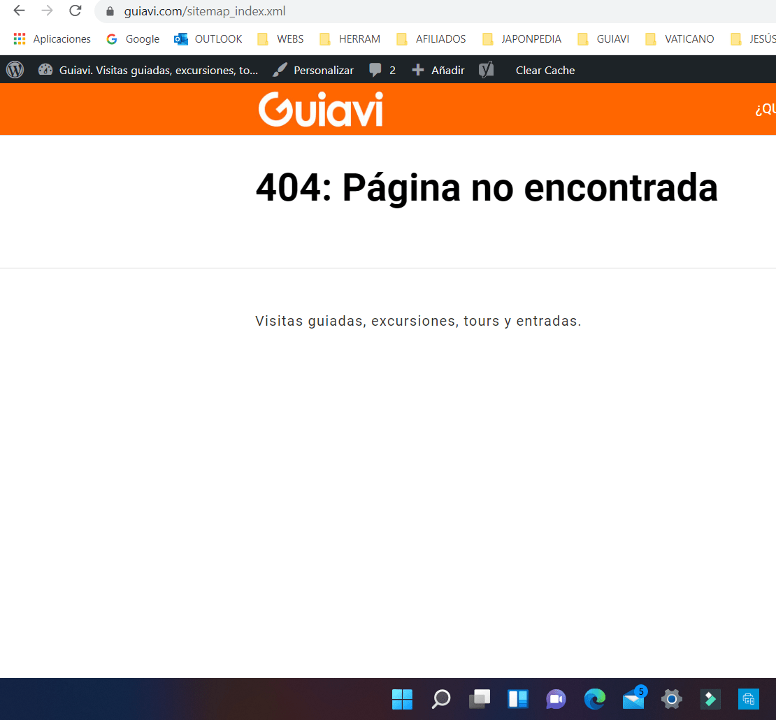

Buenos días.

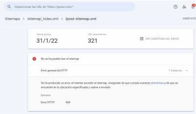

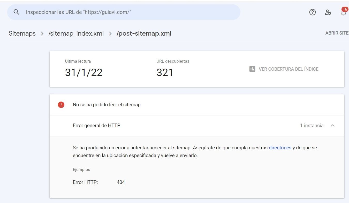

He visto que desde hace unos 4 días en search console hay un error de indexación. Adjunto capturas de pantalla. También estoy intentando entrar en el índice de mi web pero parece que me da error. ¿A que puede deberse este problema de indexación? https://guiavi.com/sitemap_index.xml
En otras webs que tengo no tengo problemas para verlo, pero en guiavi.com me da error 404.
Adjunto 3 capturas de pantalla.
Muchas gracias y un saludo.

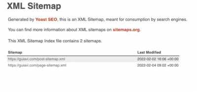

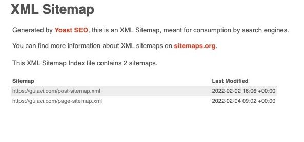

Hola Jesús.
Veo que esta cargando bien ->Contenido solo visible a usuarios registrados
screenshot guiavi.com 2022.02.04 10 35 16
Tampoco veo problemas en el archivo robots.txt que pueda bloquear el acceso a los robots.

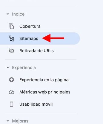

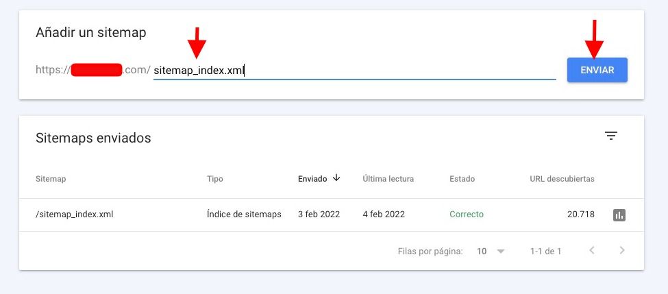

.- Accede a Google Search console.
.- Selecciona Sitemaps
screenshot search.google.com 2022.02.04 10 43 09

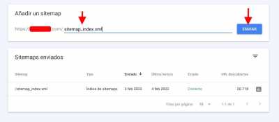

.- Vuelve a mandar el sitemap, solo tienes que añadir la terminación ya que el dominio por defecto lo añade la consola:
screenshot search.google.com 2022.02.04 10 44 49
