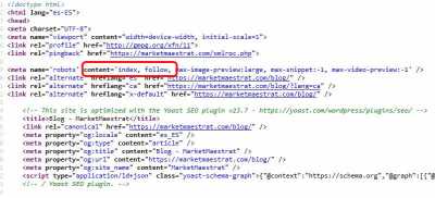

hace cinco días di de alta el sitio en GSC siguiendo la metodología que creo que es la adecuada: reconocer la propiedad del sitio, mediante la opción de verificar la propiedad del dominio. Seguidamente subí el mapa del sitio generado con Yoast, y este plugin configura también el robots.txt.  Previamente quité la opción de no indexar en buscadores que estaba activa mientras la página estaba cerrada.  Al día siguiente ya indexaba la página de inicio, pero 5 días después me dice que varias páginas no están indexadas por diferentes motivos. Empiezo a "atacar" las dos que me parecen más importantes, el blog y la tienda, que presentan el problema de estar excluidas por etiquetas "noindex".  Googleando para ver cómo solucionarlo he seguido los pasos aconsejados, como p. ej. comprobar el código de la páginas para ver que no tenga el susodicho noindex.  Pues no parece ser el caso (imagen), al contrario, creo que lo remarcado en rojo indica que se pide la indexación, si no estoy equivocado.
también cada maestrtillo tiene su librilloc, claro, y te proponen instalar distintos plugins. No quisiera ir quitando y poniendo plugins sin saber bien por qué (en teoría Yoast ya es de los "buenos", no?
¿Me podéis arrojar algo de luz en el asunto?
Gracias de antemano.
Captura HTML Blog

Hola Luis, gracias por responder en domingo.
Me recomiendas instalar Rank math. ¿Cómo lo hago, desactivo/desinstalo primero Yoast, o pueden convivir?  ¿Vuelvo a realizar el proceso que hice con Yoast? (crear el sitemap de nuevo, subirlo a Search Console...)
Y específicamente, cómo elimino el problema (entre otros, pero este me parece el más grave) de que según Search Console dos páginas fundamentales como Tienda y Blog están en estado "noindex", cuando aparentemente no es así (la imagen del fragmento de HTML del inicio del hilo)

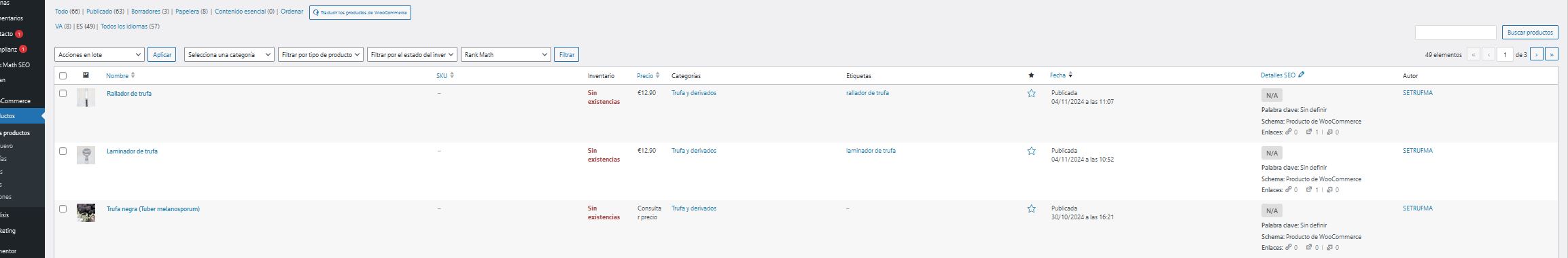

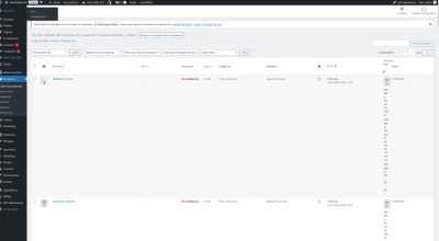

Hola de nuevo.  Me ha surgido un pequeño problema "técnico" al instalar Rank math, que no sé si también me sucedía con Yoast, porque no había añadido más productos y no había entrado a la página de productos. Ahora voy a añadir, y me encuentro que en la lista de todos los productos, la columna que se reserva Rank para dar información no cabe horizontalmente, y se estira en vertical (imagen 1). Y eso que estoy en una pantalla grande.  Si reduzco el tamaño del contenido (con "CTRL" +  "-" ) sí que cabe dicha columna (img 2), pero claro, quisiera que se pudiera ver en tamaño normal. ¿Hay alguna manera de modificar el ancho de las columnas de esta lista de productos para que le deje espacio a RankMath? O algua otra solución "imaginativa"?
Captura
Captura2
Respondido : 04/11/2024 11:47 am

Respondido : 04/11/2024 2:57 pm
Respuestas: 52
Hola de nuevo,
ha añadido el código y la cosa ha mejorando parcialmente. En el ancho de ventana con el que trabajo habitualmente (monitor grande) ha mejorado bastante (imagen adjunta). Probando en el portátil (aunque es FullHD) sigue siendo inmanejable la vista de todos los productos. Pero bueno, de momento me sirve.

Hola Joaquin,
Esto se debe a que no hay espacio suficiente por la cantidad de elementos, si haces control y rueda del mouse hacia atrás haces zoom out en la página, verifica si al hacer esto se ve como debería verse en un monitor más grande, también puedes personalizar que elementos se ven y cuáles no en la parte superior:
Aquí desactivas elementos que no te interesan de momento para que el espacio no sea tan ancho.
Respondido : 05/11/2024 5:17 pm
Respuestas: 52
Ostras, es una tontería: se activan/desactivan columnas muy fácil en Opciones de Pantalla (no lo sabía).
Gracias Argenis 🙂

Respuestas: 52
Buenos días, el tema empezó porque Search Console no está indexando bien, y así sigue. Me habéis aconsejado cambiar Yoast por Rank math, y el hilo ha ido derivando sobre esto, pero el problema inicial persiste.
Dos apartados (entre otros) importantes del sitio como son el blog y la tienda no se indexan por etiqueta "noindex", y no sé cómo solucionarlo. ya hice las comprobaciones en el HTML de dichas páginas y parece estar bien (la primera imagen de este hilo).  ¿Cómo lo puedo solucionar?
