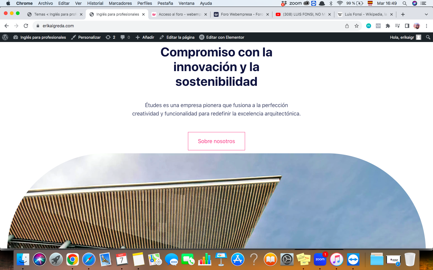

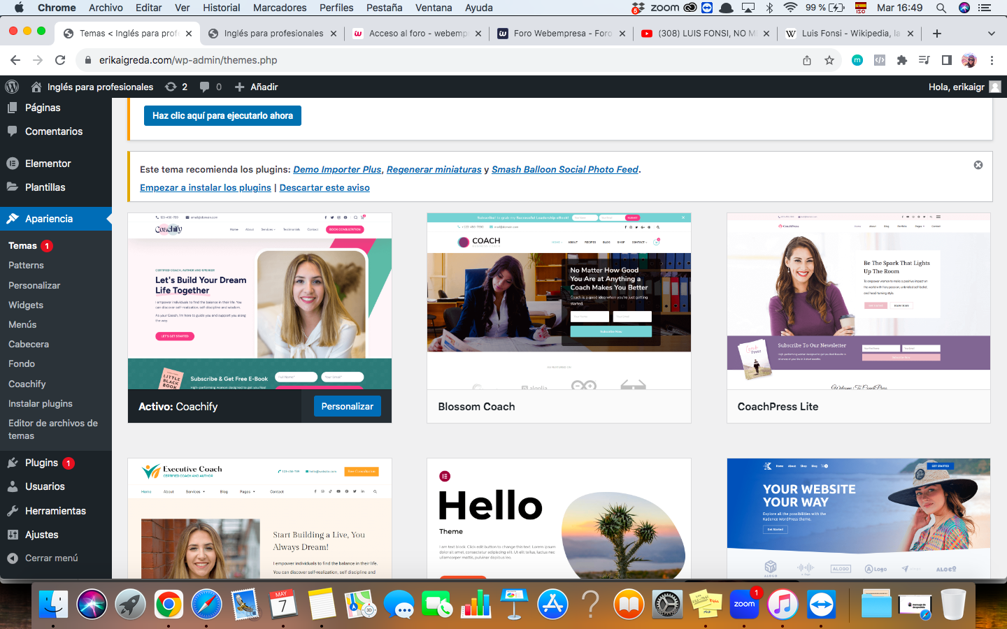

- El primer problema es que, a pesar de tener activo el theme "Coachify" (adjunto captura 01), me sigue apareciendo la portada de mi theme anterior Twenty twenty-four (adjunto captura 02). ¿Por qué pasa esto y cómo puedo hacer para que me aparezca la portada del theme que elijo?

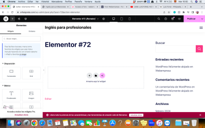

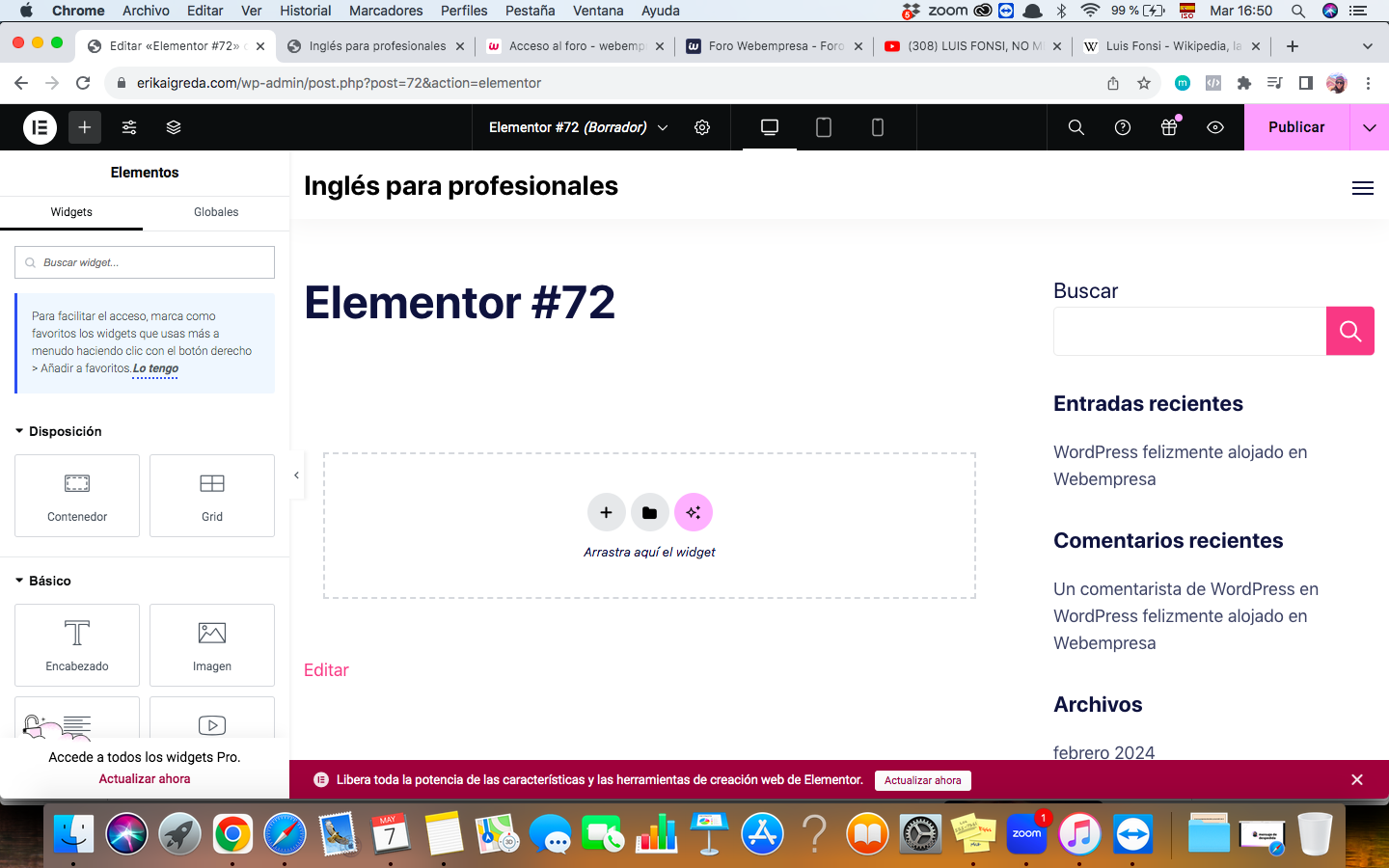

- El segundo problema es que cuando creo una página nueva en el apartado "Páginas", la página que se crea es una página de "Blog" con entradas y todo eso (captura 03). Yo en ningún momento quiero una página de blog, quiero crear páginas de la página web de mi negocio. Además, al crear la página nueva, tampoco respeta el theme elegido ¿Cómo puedo hacer para que no aparezca una página de blog y solo una página en blanco con el theme elegido?

Las capturas no ls puedo adjuntar, pero es básicamente la descripción que he puesto.

Nos ayudaría enormemente el poder ver a lo que te refieres junto a la descripción, luego te comento, cuando instalas un tema algunas veces tienes otras opciones que hacer para que se visualice como ellos lo plantean, en este caso veo que tienen un instalador de página de inicio, para ello ingresas en Apariencias → coachify → Starter Templates, aquí realizas la instalación de la plantilla de inicio.
Tendrás unas opciones de pago, pero con la gratuita te permite, ten en cuenta que te indicara si quieres importar todas las páginas o solo la de inicio, si quieres conservar ese estilo mejor importarlo todo.
Verifica y nos comentas, un saludo

@karen Muchas gracias por tu respuesta. Aquí te envío las capturas que describo en mi primer post de este hilo.
captura01
captura02
captura 03

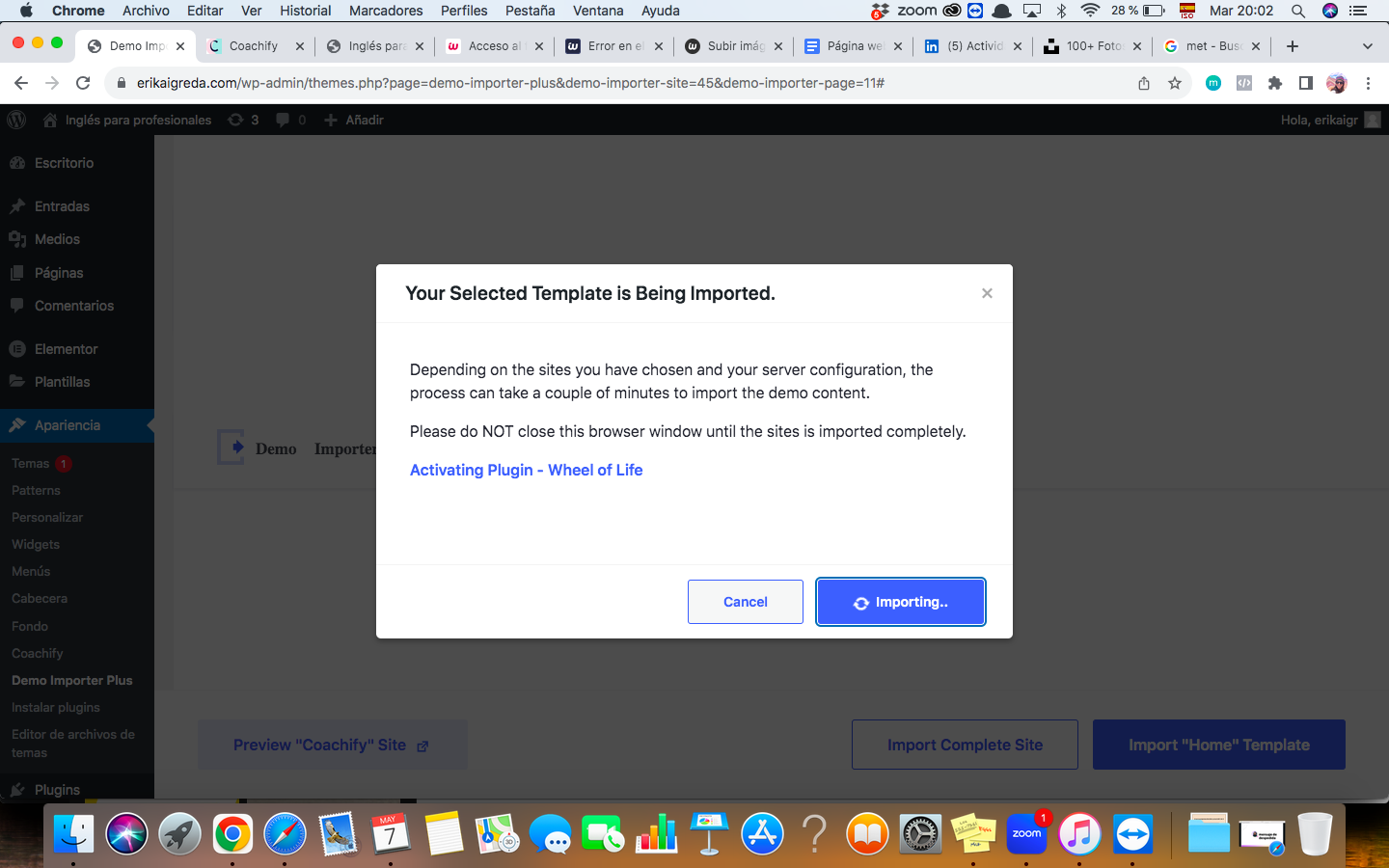

@karen Hola Karen, muchas gracias ya puse lo de starter templares y puse a importar a todo el contenido, lo único es que ya llevo casi una hora cargando la importación y no termina, y tengo el internet súper rápido ¿Es normal? Por si tienes alguna recomendación. Muchas gracias

Te envío la pantalla
Captura de pantalla 2024 05 07 a las 20.02.07

El proceso de carga de los templates no deberia tomar mas de unos minutos, validar si la carga ya se ha realizado o si es necesario que aumentes los parametros de PHP actuales
https://guias.webempresa.com/preguntas-frecuentes/cambiar-la-version-php/
