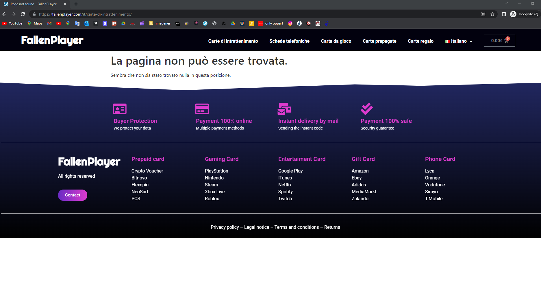

Ahora nos esta pasando.
un ejemplo es este. https://fallenplayer.com/it/carte-di-intrattenimento/
Capturafallen
Es cuando pinchamos en las diferentes categorías del menú
