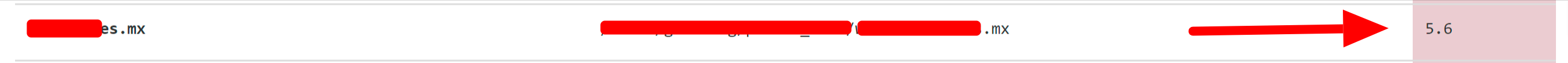

Te comparto una captura del asistente virtual stephan donde indica que aún está presente la versión 5.6 de php para el dominio que realizaste la consulta, es este dominio o el problema afecta a otro?

A mi me marca 7.4 adjunto img
