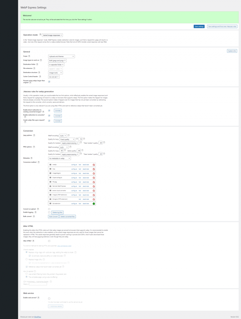

He seguido vuestro artículo de blog para poder pasar las imágenes de mi web a webp con el plugin webp-expert: https://www.webempresa.com/blog/usar-imagenes-webp-wordpress.html
Al instalarlo, me pide la configuración y, al guardar, me da fallo. Me bloquea la ip del pc donde estoy y falla el acceso a la web. Entiendo que el problema que me da es debido al intento de acceso a reescribir .htaccess pero no sé cómo puedo arreglarlo. ¿Podríais ayudarme? Os paso captura de la configuración.
También me pasa con el plugin: WebP Converter for Media. Y me da el siguiente error:
Error de configuración del servidor
Las solicitudes a las imágenes son procesadas por tu servidor evitando a Apache. Cuando se cargan las imágenes, las reglas del archivo «.htaccess» no son ejecutadas. Cambia los ajustes del servidor para gestionar las reglas del archivo «.htaccess» cuando se cargan archivos estáticos.
Busca opciones similares a «Procesamiento inteligente de archivos estáticos» o «Servir archivos estáticos directamente por Nginx» en los ajustes de tu servidor para Apache y Nginx. Este tipo de opciones deben estar desactivadas para que las reglas del archivo «.htaccess» funcionen correctamente. Si tienes activada la opción «Caché de Nginx» o similar, desactívala o elimina las siguientes extensiones de la lista de lo guardado en la caché: .jpg, .jpeg, .png y .gif.
En este caso, por favor, contacta con el administrador de tu servidor.

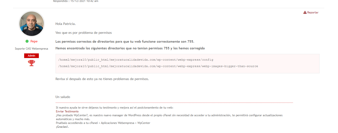

Yo he pensado que es un tema de permisos a lo que no tengo acceso pero tus compañeros de soporte me han especificado que este era el canal correcto. Lo que indica Pepe de la modificación de permisos 755 de dos archivos de webp-express es lo que no he podido hacer.
