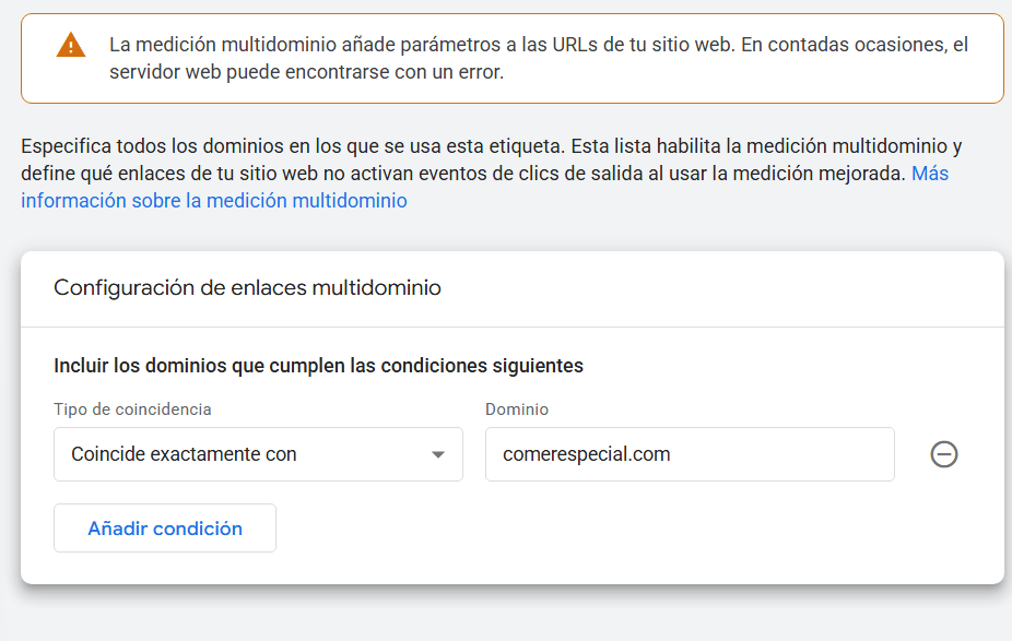

Muchas gracias por responder. Lo que he encontrado es lo siguiente y no sabría cómo proceder ahora. Te dejo captura de pantalla.

En este caso no tienes que hacer mas nada, actualmente vemos que al navegar en cualquier receta y luego ir al inicio la URL que muestra es solo tu dominio sin parámetros adicionales, puedes probar en un navegador incógnito y revisar si ya se muestra de forma correcta.

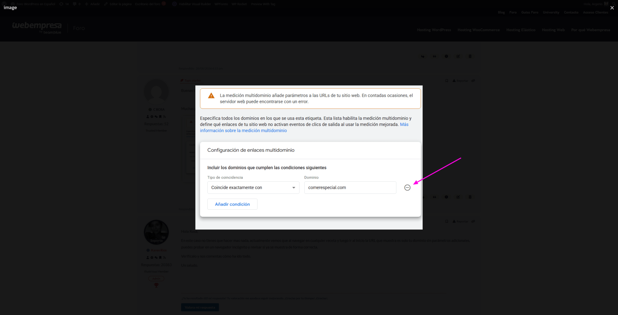

Gracias por la captura, pulsa en este botón:
Error url – – Preguntas sobre WordPress – Foro Webempresa 08 31 2026 12 48 PM
Para que se elimine esa condición, luego guarda los cambios y espera unos 15 a 30 minutos, limpia también la caché de tu sitio, incluso ábrelo en un navegador en incógnito.

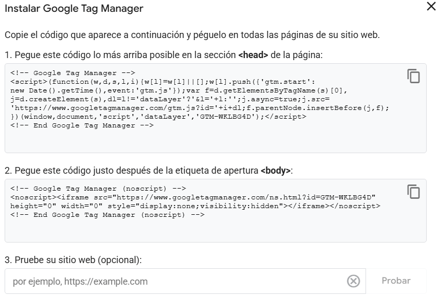

¿Sabes donde has agregado la etiqueta de Google tag manager? para ahorrar tiempo en búsquedas, y nos compartes una captura del código que has agregado.

De acuardo, voy a intentar hacer capturas a todo, aunque no me lo hayas solicitado, para que puedas tener una visión completa de todo lo que aparece en etiquetas. Espero que sea de utilidad.

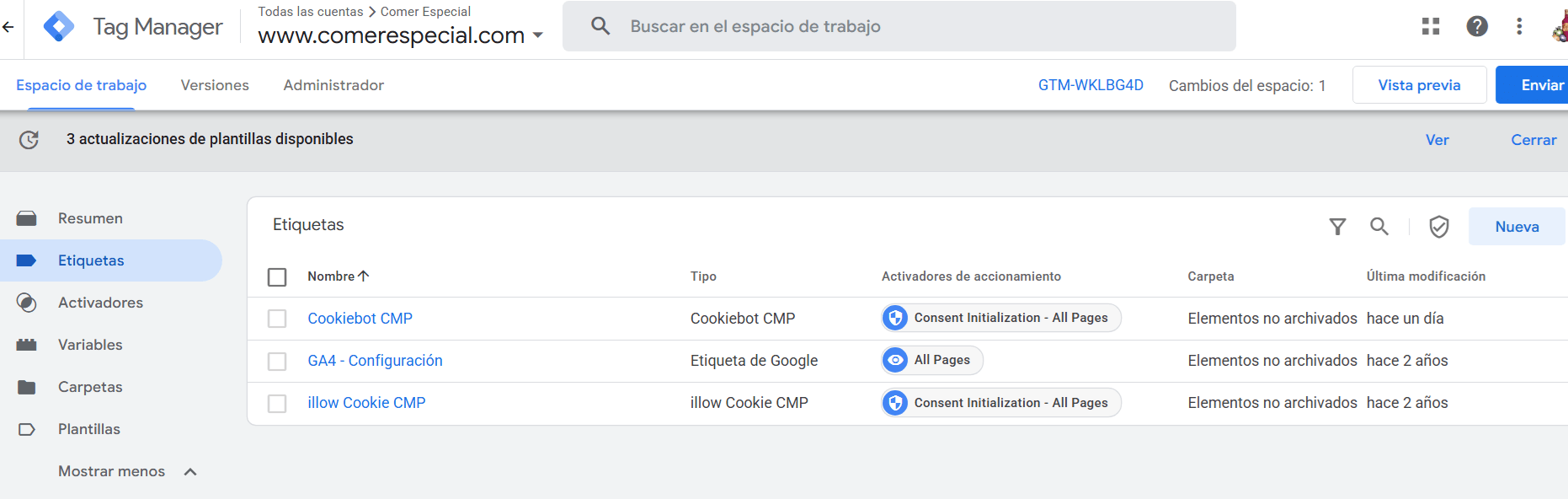

Lo que me aparece en etiquetas es lo siguiente

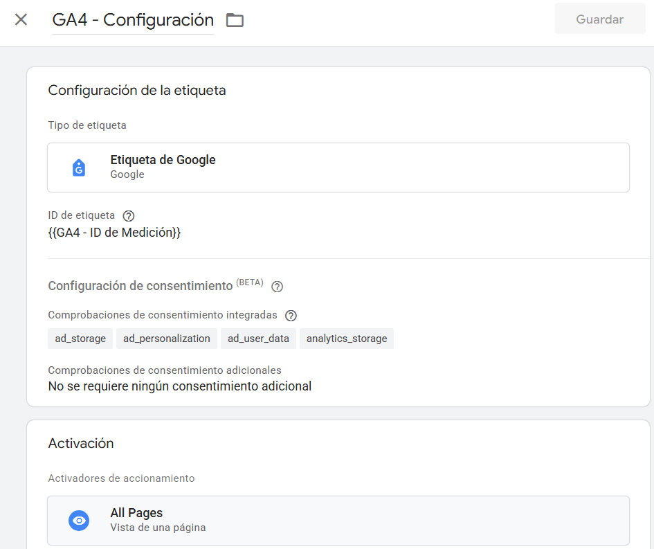

Y en GA4 Configuración se ve lo siguiente
Al revisar detenidamente en configuración, no tiene ninguna variable ni parámetro añadido. Al final pone, en Opciones de activación de la etiqueta, "una vez por evento".

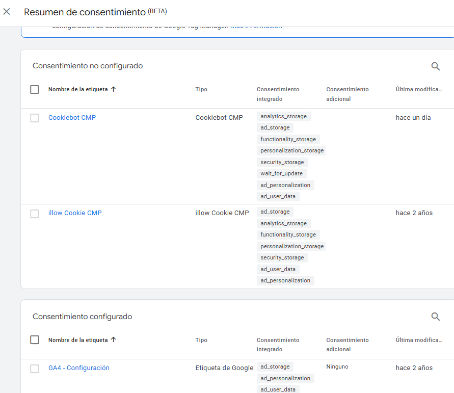

En esa primera pantalla, debajo del código también aparecía ver (ahora ya no) y me ponía esto:
El resumen de consentimiento

Por lo que veo y por lo que me indicas, dentro de GA4 Configuración no tienes parámetros ni variables adicionales, por lo que no parece que el multidominio esté configurado directamente en esa etiqueta. El código de GTM-WKLBG4D, la pantalla de Vista previa y el Resumen de consentimiento que nos muestras son normales, así que no modifiques ni elimines nada de esos apartados.

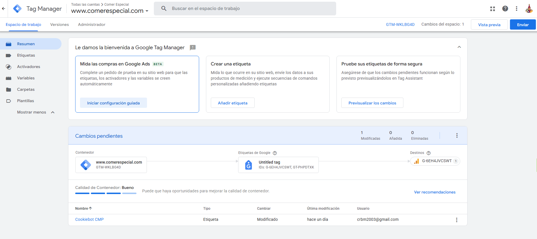

Lo que aparece a ese respecto es en resumen. La pantalla de incio es tal cual muestro.

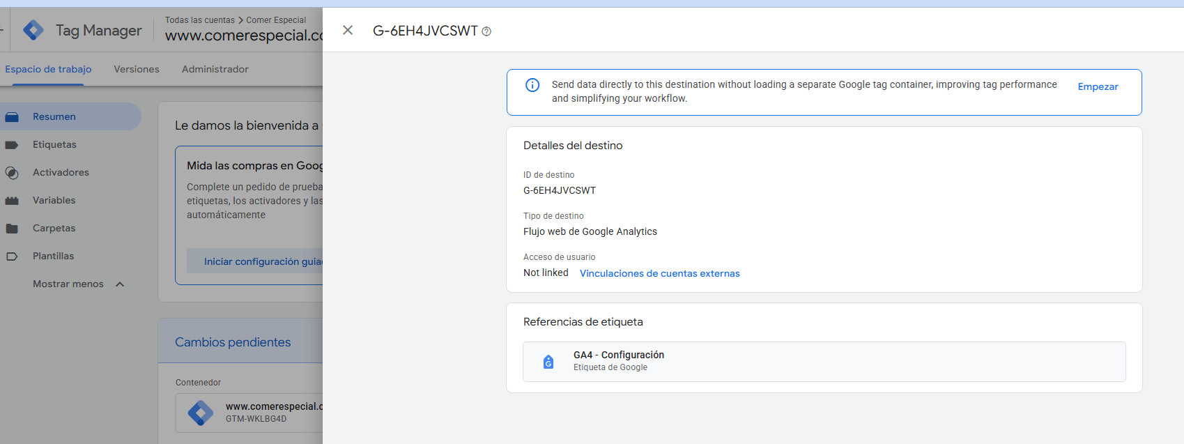

Lo que sí he hecho es ir a la parte inferior y clicar en cambios pendientes, en destinos (en G-6EH4JVCSWT) y aparece lo siguiente:

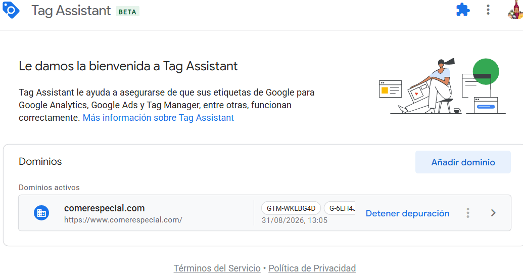

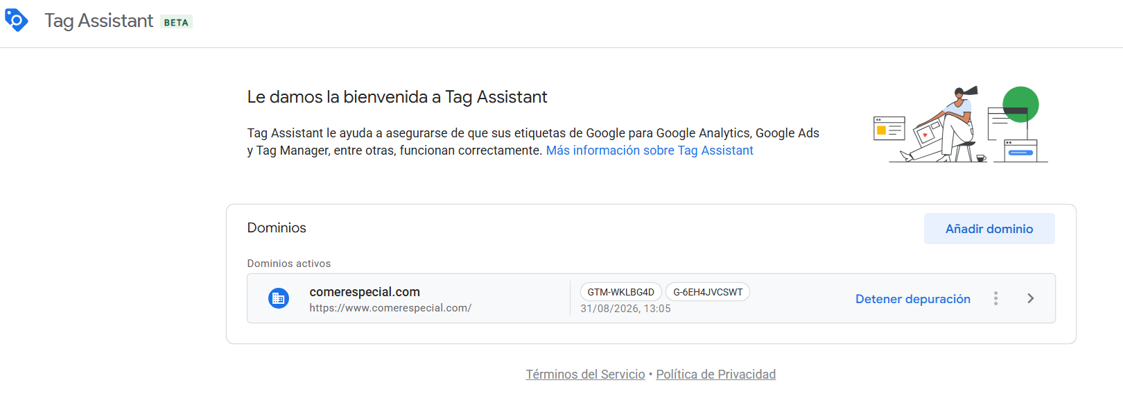

También he mirado en "pruebe sus etiquetas de forma segura", está en la captura primera, a la izquierda. Y lo que sale es

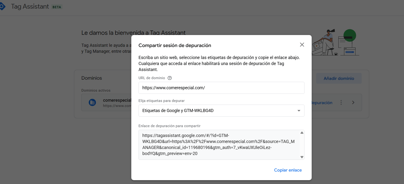

Cuando le doy a los tres puntos, lo que aparece es lo siguiente con este enlace que pude copiar https://tagassistant.google.com/#/?id=GTM-WKLBG4D&url=https%3A%2F%2Fwww.comerespecial.com%2F&source=TAG_MANAGER&canonical_id=119680196&gtm_auth=7_vKwaUXUleOiLez-bodYQ&gtm_preview=env-20

Muchas gracias por las capturas, No necesitas continuar por “Pruebe sus etiquetas de forma segura” ni por Tag Assistant. Esa parte sirve para comprobar cómo se ejecutan las etiquetas, pero no es donde se configura la medición multidominio.
Además, Google ha modificado recientemente la interfaz de Tag Manager, por lo que algunas opciones ya no aparecen exactamente donde estaban anteriormente.

Sobre “Cambios pendientes”
También interesa ese dato que comentas. Si en la pantalla principal aparece una sección llamada Cambios pendientes, no publiques ni descartes nada todavía.
Te lo comento porque en Google Tag Manager las modificaciones realizadas dentro de un espacio de trabajo no se aplican a la web hasta que son publicadas. Google indica que los cambios del contenedor deben enviarse/publicarse para que entren en funcionamiento.
No quiero decir con esto todavía que la eliminación que hiciste ayer esté pendiente; primero necesitamos ver qué cambio concreto está indicando Google.
Con esas dos capturas deberíamos poder determinar si Google sigue teniendo configurado el multidominio o si tenemos que buscar el origen en otro sitio.
