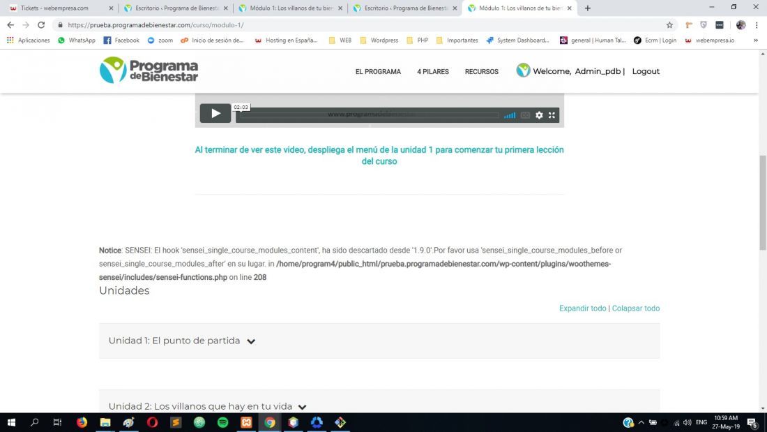

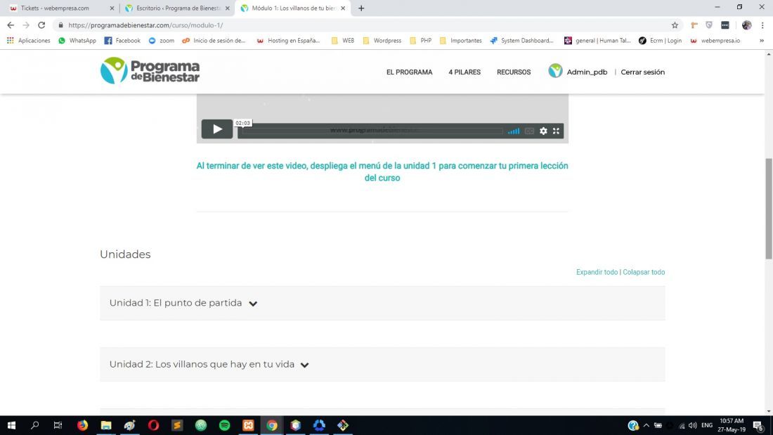

Estoy haciendo unos cambios en mi sitio en wordpress programadebienestar.com y he creado una copia del sitio prueba.programadebienestar.com para trabajarlo de manera segura y cuando este listo, hacer el cambio al dominio principal.
El problema que tengo es que en mi sitio de copia, tengo unos errores que no aparecen en mi sitio principal. Estoy usando sensei para un curso y me estan apareciendo unos errores que no tengo en mi sitio principal, no se si los errores se deban al uso del dominio del sitio, me preocupa que cuando cambie el sitio de prueba al dominio principal los errores persistan, queria saber si saben algo con respecto a este error.

No te preocupes, es algo que se puede solucionar, pero lo que corrijas en tu sitio de prueba tendrás que corregirlo cuando lo migres a tu sitio principal. Los errores que aparecen se deben a:
1. OneSignal – Web Push Notifications. Este plugin debe tener configurado como sitio programadebienestar.com y lanza algunos errores por que el sitio en que ahora está es https://prueba.programadebienestar.com/. Debes cambiar la dirección del sitio.
2. Al parecer algunos archivos no se copiaron durante la migración. Necesitas verificarlos uno a uno. Para detectar qué archivos son los faltantes te recomiendo abrir https://prueba.programadebienestar.com/ con Google Chrome, te dirijes a alguna pagina donde salgan errores y sobre la pagina das click derecho -> Inspeccionar -> Console y allí encontrarás todos los errores. Tal como se muestra en las siguientes capturas que he tomado.

Desactive por el momento el plugin OneSignal.
Lo que me preocupa es la parte de sensei, esta dando unos errores de hooks de sensei, pueden verlo en este enlace
https://prueba.programadebienestar.com/curso/modulo-1/

Hola Jorge,
Prueba lo siguiente:
1. Actualizar todos tus plugins y el tema de Wordpress.
2. Si el problema no se soluciona entonces desde tu cPanel accede a Administrador de archivos y sigue la ruta public_html -> prueba.programadebienestar.com -> wp-content -> plugins -> woothemes-sensei -> includes, abre el archivo sensei-functions.php, te diriges a la línea 208 y reemplazas "'sensei_single_course_modules_content" por sensei_single_course_modules_before o sensei_single_course_modules_after, das click en "Guardar cambios". Pruebas para ver si el problema se solucionó.
Nota: crea un respaldo de los plugins y tema que vayas a actualizar, si la actualización de los plugins y tema no solucionó el problema aplica la opción número 2 y crea un respaldo del archivo sensei-functions.php
